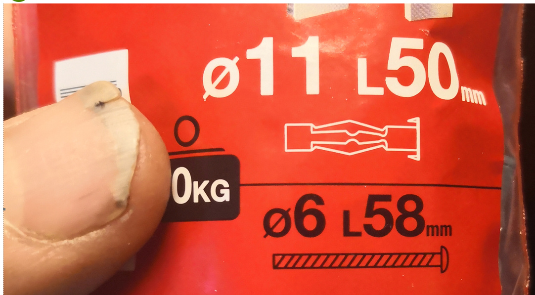

Pourrais tu préciser la taille de cheville que tu as prise, pour que la bonne âme puisse prendre le forêt adéquat ?
EDIT : Je n’ai pas dit que je m’en occupais
ce sont des chevilles moulis avec extenseur?
ou des chevilles plastique?
OK mèche béton ou plâtre de 6 et un extenseur a faire quant??
diamètre 11mm
À faire quand tu peux.
Euh ? c’est compatible avec la brique les chevilles molly ?
Couramment appelées chevilles Molly®, ces chevilles en métal sont spécialement conçues pour les plaques de plâtre, cloisons alvéolaires et briques creuses. Elles s’installent avec leur vis après un perçage préalable du support.
