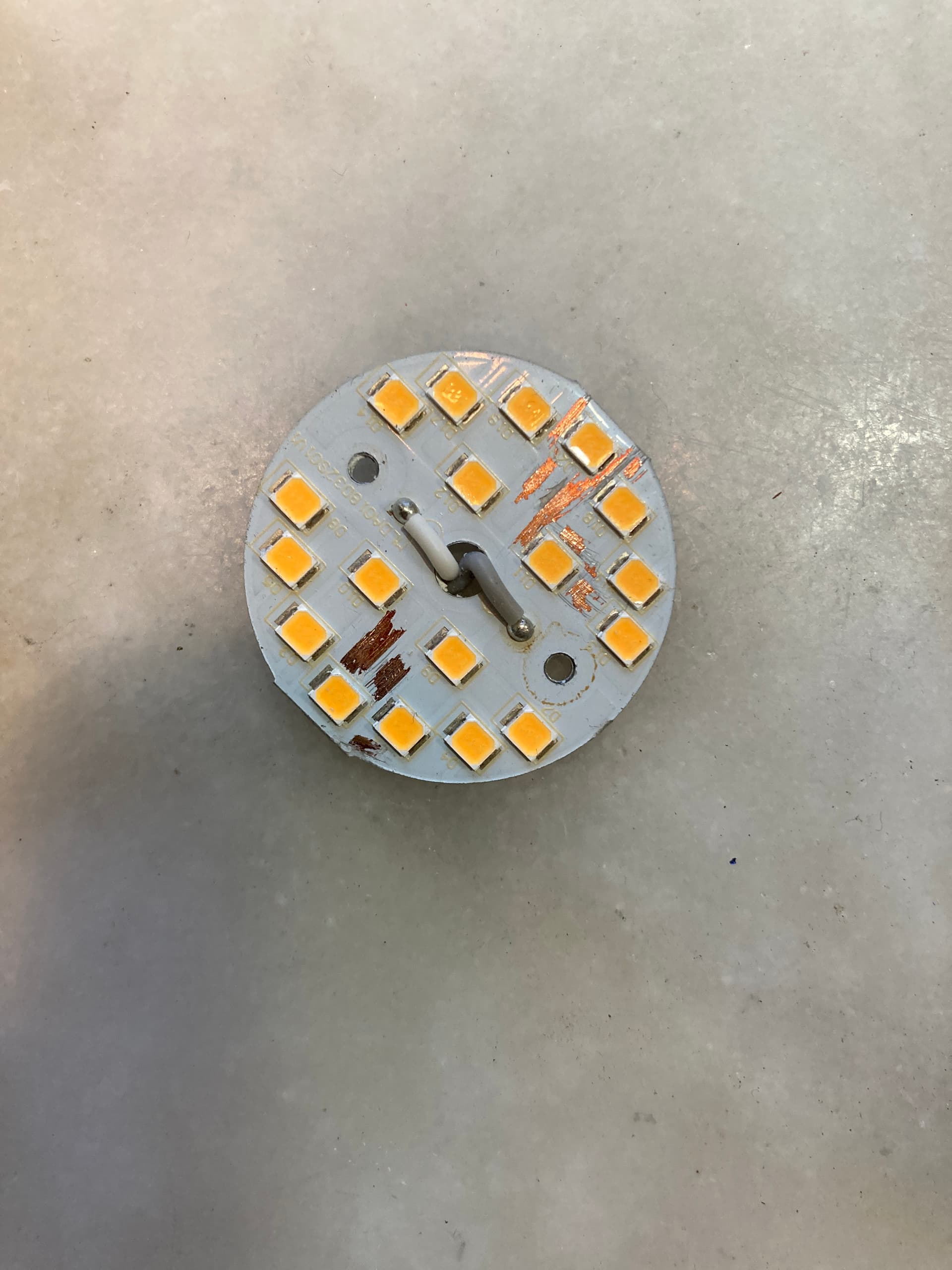

exactement : chaque petit carré orange c’est une led smd en je sais pas quelle tension ??? mais pas 220 :grinning_face_with_smiling_eyes: une seule ou un autre composant est hs
Et certaines fonctionnent en haute fréquence !
Pourquoi ? Mystère…..:wink:
On est limite Hors Sujet là… Pour remettre dans le sujet et faire très très court ; Comme évoqué au-dessus par rapport au choix d’une résistance, c’est bien le courant qui est l’élément critique qui est la limite de la led.
La tension à ses bornes est “une conséquence” de sa constitution.
Et quand on veut alimenter des leds pour une application tel qu’un éclairage 220V, on va mettre ‘X’ leds en série et utiliser un composant qui contrôle le courant, souvent dénommé ‘driver’ qui va réguler à la valeur souhaitée.
Pour faire cette régulation, la méthode la plus efficiente est une régulation PWM (par largeur d’impulsion), et elle est faite à haute fréquence. (Sur certains modèles, ça peut ‘entrer en résonance’ avec, par exemple, des variateurs de puissance et générer des clignotements très désagréables, mais c’est un autre sujet)

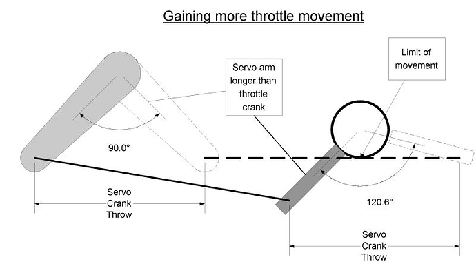

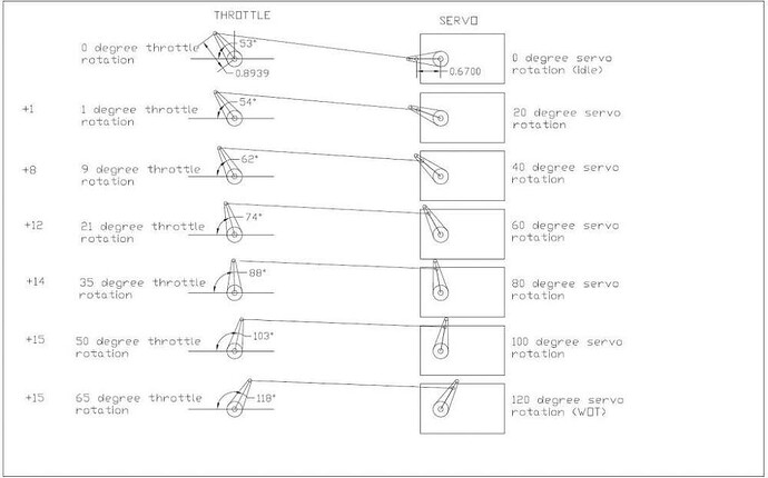

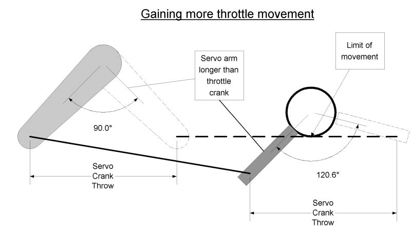

Comme j’ai pris un raccourci en parlant de fonction sinus/cosinus, mais comme la tringle qui convertira le mouvement de rotation en un mouvement linéaire n’a pas un point d’application toujours dans la projection du pivot (en version simple, l’angle de la tringle change au fur et à mesure du mouvement), si tu es puriste, selon l’angle, il y a un delta à ajouter au mouvement linéaire résultat. Mais bon, ce n’est clairement pas significatif ici.
Dans la pratique, @pinatl pourra confirmer je pense, on se débrouille pour surtout avoir la course totale de l’élément contrôlé qui correspond au plus près de la course complète du servo sans que ça coince..
Après, il y a des cas ‹ rigolo ›, comme les servos d’ailerons ou on décale volontairement le neutre mécanique pour obtenir des courses volontairement asymétrique.
Ou comme ici, un ‹ décalage volontaire › (déphasage de la fonction cosinus) pour bénéficier d’une plus grande précision de positionnement d’un côté ou de l’autre (c’est pour piloter un carburateur, on a besoin d’un ajustement plus précis sur la position ralenti que sur la position plein gaz)
