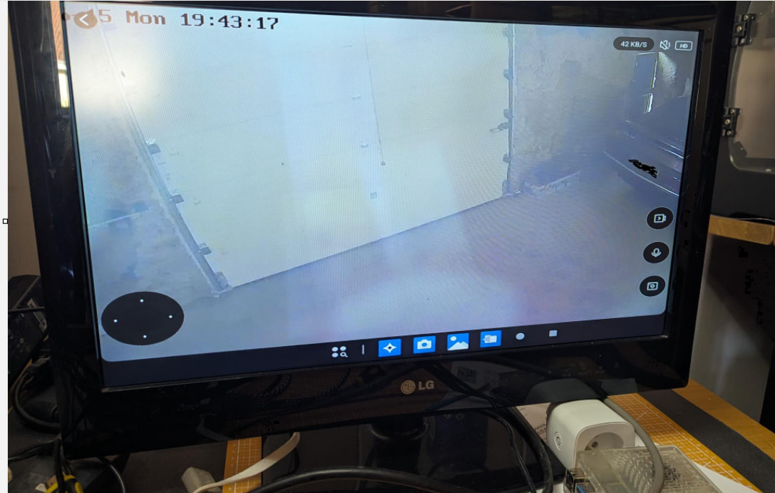

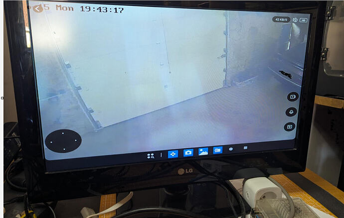

Pour le projet de camera surveillant la porte d’entrée pour vision dans l’atelier afin d’eviter de monter a chaque ding dong, j’ai essayé d’installer android sur un PI puis tuya pour pouvoir voir une camera sur un grand ecran.
Ca marche mais il faut un PI4 avec 2giga mini.
Voici un exemple sur une TV, j’ai voulu essayer avec la camera de l’atelier mais il semble qu’elle soit carément debranchée.
c’est beau ! pour les presbytes je dirais meme que c’est la classe :slight_smile: c’est @pascaltz qui va être content !!
