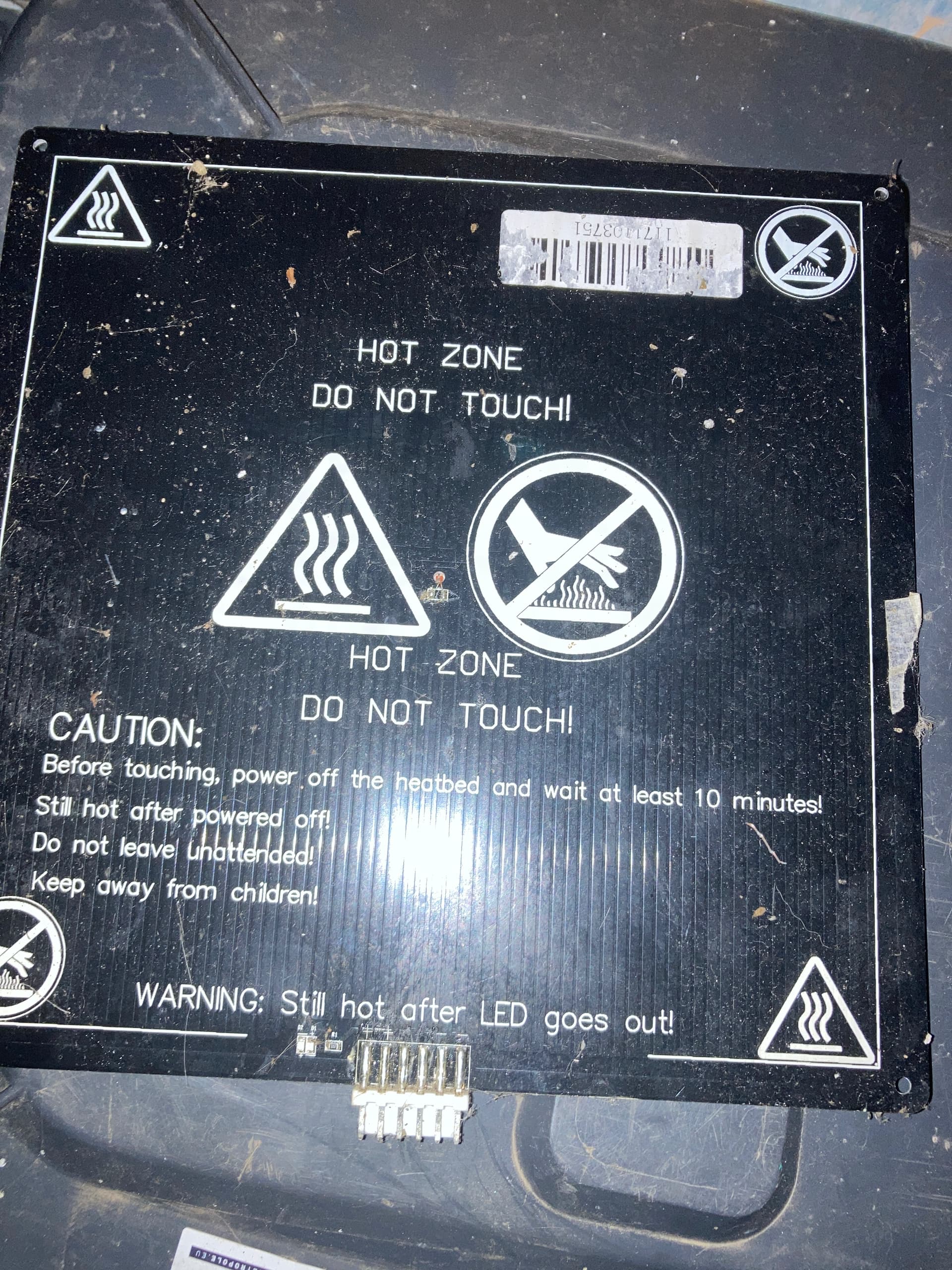

J’ai un plateau de récup ; je sais pas si il marche …
En fait dessus il n’y a pas seulement une résistance qui chauffe comme une vitre arriére de voiture mais 5 connecteurs et des microcomposants !
Tu peux déjà débrancher et rebrancher les fils arrivant sur ton plateau des fois qu’il y aurait un faux contact et en profiter pour voir si il y des traces de surchauffe : plastique déformé, traces noires sur les contacts …

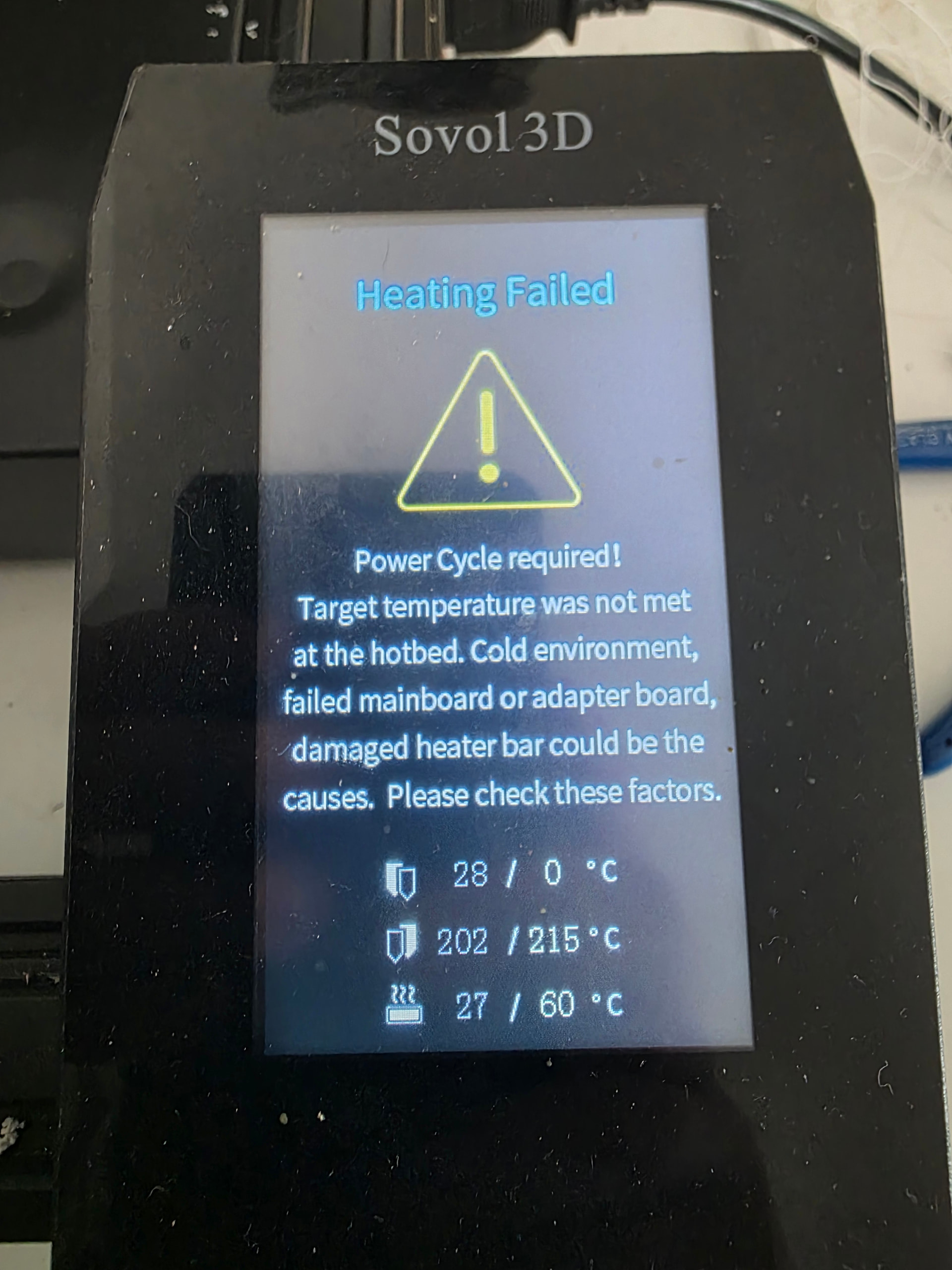

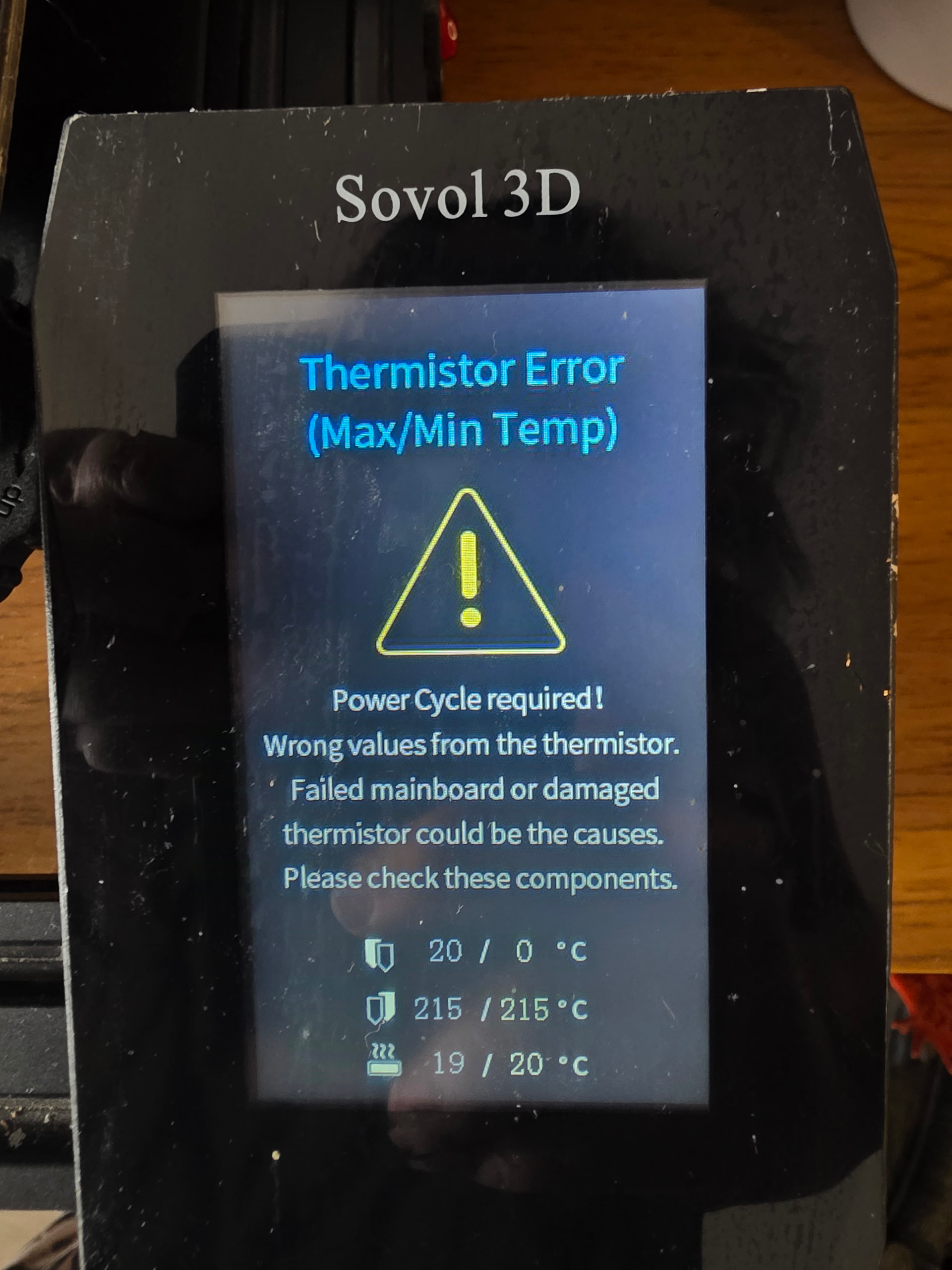

Je poste également des photos des messages d’erreurs liés au problème….si ça peut déjà donner une première idée…..

Il semble simplement que la carte de contrôle ne voit pas la valeur d’une des thermistances arriver à la valeur souhaitée.
Je ne connais pas ta machine, mais a priori la consigne pour celle de la buse est à 215° et la mesurée est à 202°c
Le plateau serait reglé à 60°c, mais n’est qu’a 27°c
La valeur du haut mesurée à 28… je ne sais pas ce que c’est.
Sur certains firmware, si quand on alimente un élément on ne voit pas la température changer, il peut y avoir une sécurité qui coupe tout.
As-tu essayé de faire juste chauffer la tête en manuel ?
Pour le plateau, j’ai l’impression que c’est la « température ambiante » qui est affichée.. Si tu ne demandes pas de chauffe de plateau, ça fonctionne ? (test a faire sur une petite pièce)
C’est une imprimante à deux têtes, donc c’est la température de l’extrudeur qui n’est pas utilisé
Si c’est vraiment un problème de température plateau, la sonde semble être une thermistance, ce qui est classique pour ce genre d’utilisation, il faudrait voir si la thermistance est bien en contact thermique avec le plateau et vérifier avec un multimètre si sa valeur diminue bien lorsque la température du plateau augmente (CTN généralement). Le plateau est réellement à 27° ou chauffe plus? C’est vrai que c’est pas facile à diagnostiquer sur un forum sans être devant la bête avec les instruments de mesure…:wink: Je vais regarder si mercredi soir je peux être dispo, ce sera après 17h de toutes façons. Je vais essayer de voir à quoi ressemble la carte en attendant, quels types de connecteurs pour porter de quoi travailler dans de bonnes conditions, je dois aussi avoir un plateau chauffant pour faire un test, mais pas sûr qu’il soit de la même tension, je crois que le mien est en 24V.

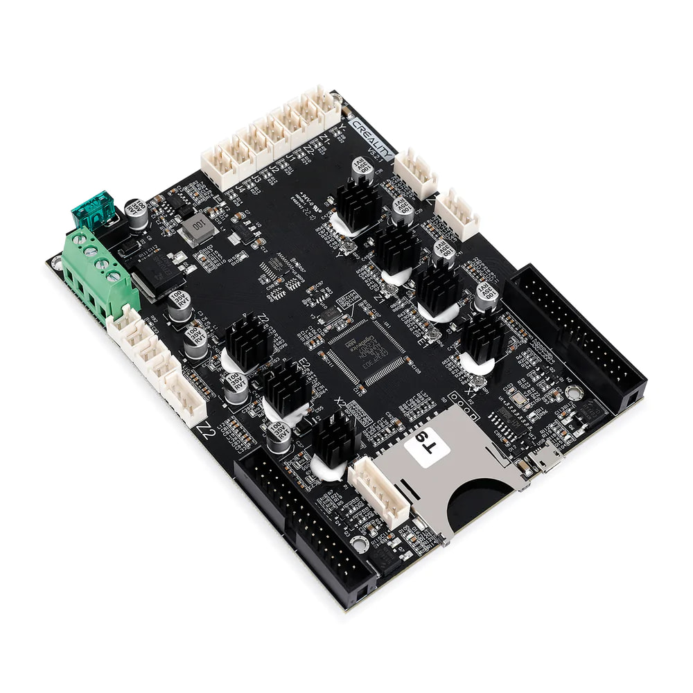

Pour ceux qui ont vu la carte, c’est celle-ci? Si c’est le cas ce sont des classiques connecteurs HX 2.54 donc facile de faire des mesures.
Par contre, ils disent qu’elle ne se fait plus, mais ce n’est peut-être pas la carte mais un truc tout bête. Je vois bien le gros connecteur vert qui servirait pour l’alim et le plateau, en plus, il y a un mosfet à coté, ça irait bien pour l’alim du plateau…
C’est curieux, il semble y avoir que 3 connecteur pour les moteurs pas à pas (HX 4 broches) et si c’est une 2 têtes, il devrait y en avoir minimum 5, mais ça passe peut-être par les HE10, il semble y avoir des drivers vers celui du bas…
