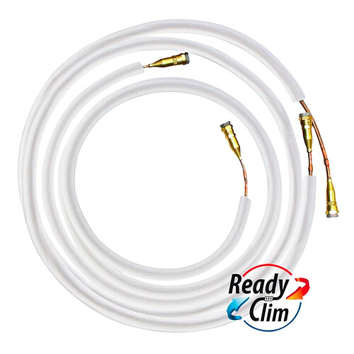

De ce que je comprend de la fiche du produit que tu présentes, c’est uniquement une liaison frigo préchargée qui permet de relier des éléments eux même également préchargés, donc, plus de tirage au vide et plus de remplissage requis.
Mais tu ne vas pas recharger une clim qui a fuit avec ça, ça ne fonctionne qu’avec des éléments qui sont déjà pré-chargés.
Je pars de zéro et veux faire une installation compléte avec un compresseur ext et un échangeur int neufs du même fabricant reliés par les tuyaux magiques … si ça marche !!! car je n’ai ni les connaissances ni le matériel pour faire une installation classique.
Là en gros pour 600 € j’ai une clim neuve en 7 jours !

En PAC, il existe des kits sur lesquels le gaz total est préchargé, et a l’installation on utilise le groupe lui même pour ‹ purger › la ligne avant d’ouvrir les vannes.
Je suppose que ça doit aussi exister pour les clim… (Cherche « pack clim prérempli »)

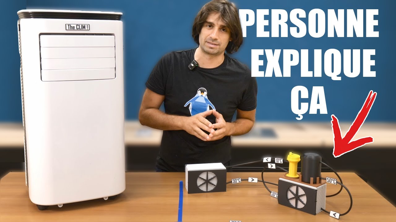

Amis des clims, voici une petite vidéo de vulgarisation pour ceux qui veulent mieux comprendre comment ça fonctionne est pourquoi pas l’expliquer simplement à des jeunes. C’est plutôt bien expliqué (pour de la vulgarisation) et ça correspond à ce que j’ai pu observer il y a quelques années lorsque j’ai cherché à optimiser au mieux un tel appareil dans mon bureau pro. Au prix de pas mal de modifications, j’avais obtenu quelque choses de pas trop mal, sans être idéal bien sûr. Rien à voir avec la “vrai” clim que j’ai à la maison double plits.

Je vois que le préchargé marche: je vais tenter !

Question existentielle du jour :grinning_face_with_smiling_eyes: : Une clim portable souffle de l’air dehors. Donc, logiquement, elle doit faire rentrer de l’air quelque part, sinon au bout d’un moment elle aurait vidé toute la pièce ! Plus d’air = plus de chaleur… problème définitivement résolu ! :laughing: Bon, je suppose qu’il y a une légère faille dans mon raisonnement…
Si tu as lu la vidéo c’est précisément ce qu’il explique l’air extrait doit bien re rentrer par quelque part, il fait même une petit démo… Après, plus d’air dans la pièce, ça règle définitivement tous les problèmes tu ne ressent plus rien :rofl:
