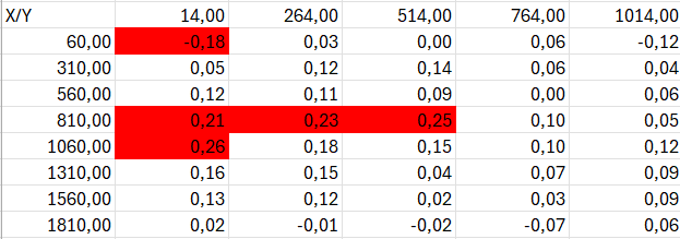

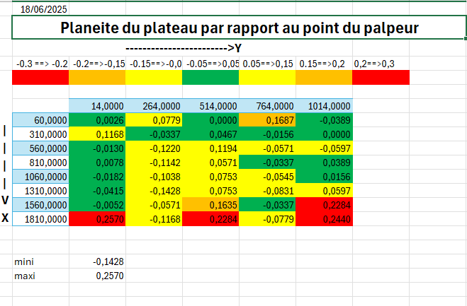

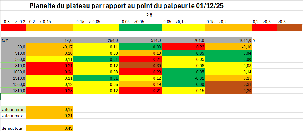

j ai fait une nouvelle mesure de la planéité du plateau de la grande CN 6 mois après avoir changé le plateau. On remarquera qu’il a bougé un peu. Dans les 2 cas, j’ai mis le 0 au niveau du palpeur (X=514, Y=60)
Voici les valeurs au 01/12/2025
et voila ce que c’était en juin juste apres le changement du plateau.
Ça vaudrait peut être le cout de mettre un petit coup de surfaçage.
Ca parait étonnant que les valeurs (grosso) sont a la hausse, non ? Il chapitotte ? c’est capilotracté ou c’est un absorbeur d’humidité en saison …
Pour moi, ce n’est pas si mal. Si on regarde la difference entre la mesure de Juin ou il faisait chaud, et ou on venait juste d’installer le plateau avec aujourd’hui ou on commence a se cailler les miches et le plateau doit être stabilisé, on voit que mis a part quelques valeurs, on est partout en dessous des 2/10 de difference ce qui me parait nettement meilleur que ce que l’on avait avant le changement de plateau. Cela me conduit a dire qu’avec un peu de chance, si on surface le plateau maintenant, on a des chances de rester en dessous des 2/10 de deformation dues a la dilatation, l’humidité et j’en passe. C’est pas si mal pour un plateau en bois.
Et un petite passe de 2/10e ne se verra même pas sur l’épaisseur du plateau :clap:

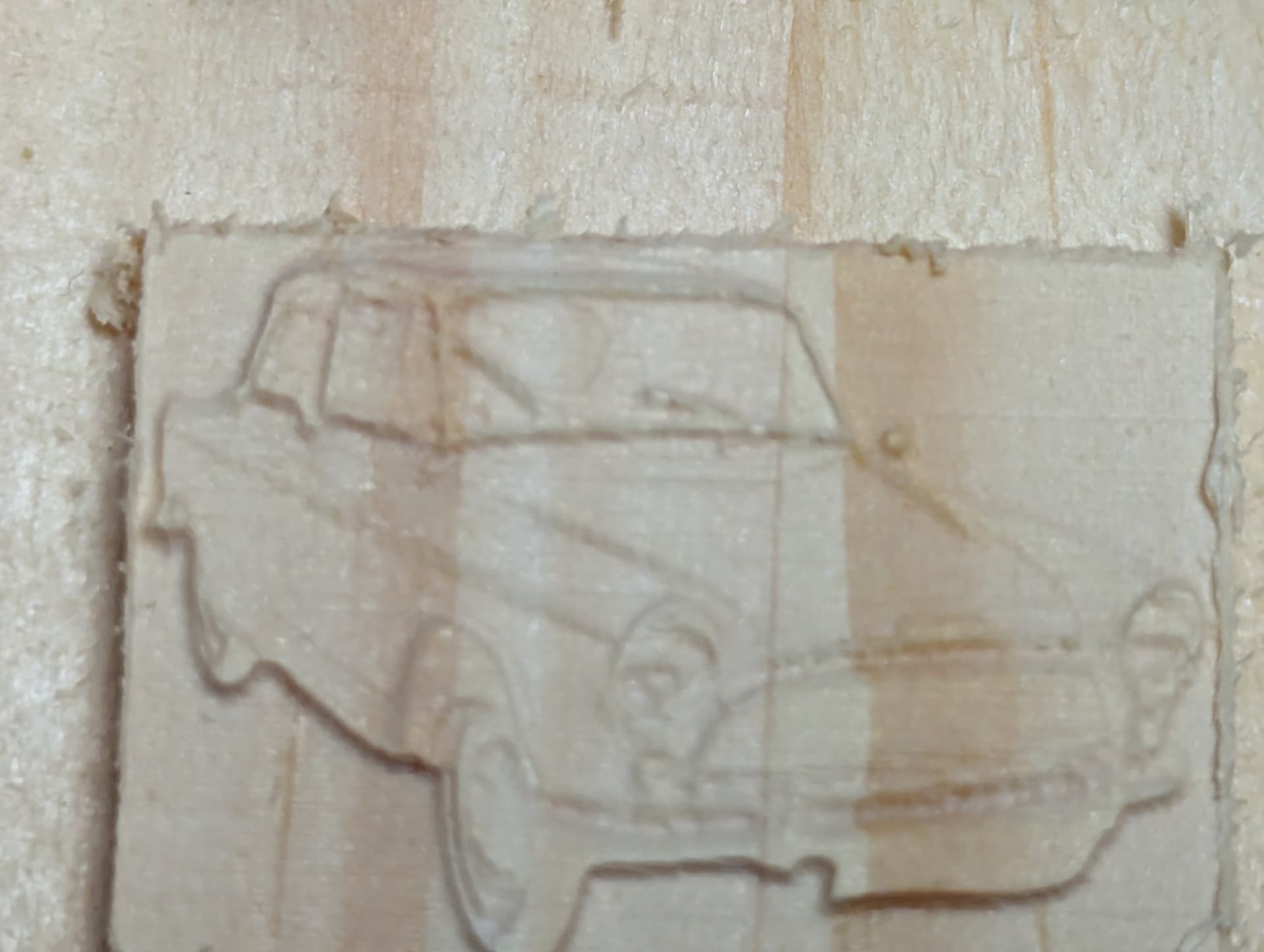

Premier test de gravure sur la CN fait a la fraise diametre 0.25mm donc un peu long pour un timbre poste de 25mm X 18mm :slight_smile: . Mais les details sont encourageants.
C’est sur la grosse ça ? La résolution a l’air top !!
Tu passes de la poutre aux dixièmes de mm rapidement quand même :laughing:
L’éclairage est ‹ trop homogène › pour confirmer, mais ça semble bien être un volume 3d de quelques mm de profondeur, tu confirmes ?
(p’tre accentuer en changeant angle et orientation par rapport à la lumière ?)
C’est sur ma machine qui est pilotée de la meme facon que la grosse de l’acolab mais avec des vis a billes au lieu de cremailleres.
C’etait un premier essai, donc la j’ai pas lésiné pour savoir si ca marchait, j’ai fait du balayage a 0.1mm de distance vu que la fraise etait de 0.25. Maintenant il faut travailler sur les parametres (profondeur, balayage, ebauche/finition) pour trouver un bon compromis rendu/temps d’usinage.

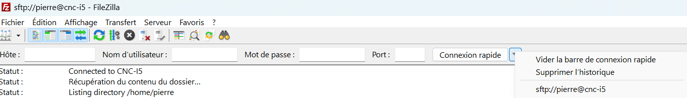

Tu avais encore raison :slight_smile: Pour ceux qui utilisent Filezilla pour transférer les fichiers de votre pc vers la CN évitant ainsi la clef USB, il y a un short cut qui évite de donner les renseignements d’identification a chaque fois. Utilisez « connexion rapide »
Pour la première connexion
Hote = grande-cn.acolab.fr
nom d’utilisateur = le username habituel
mot de passe = le MDP habituel
Port = 22
Après avoir rentré cela une fois, la « connexion rapide » évite de tout re rentrer à chaque fois.

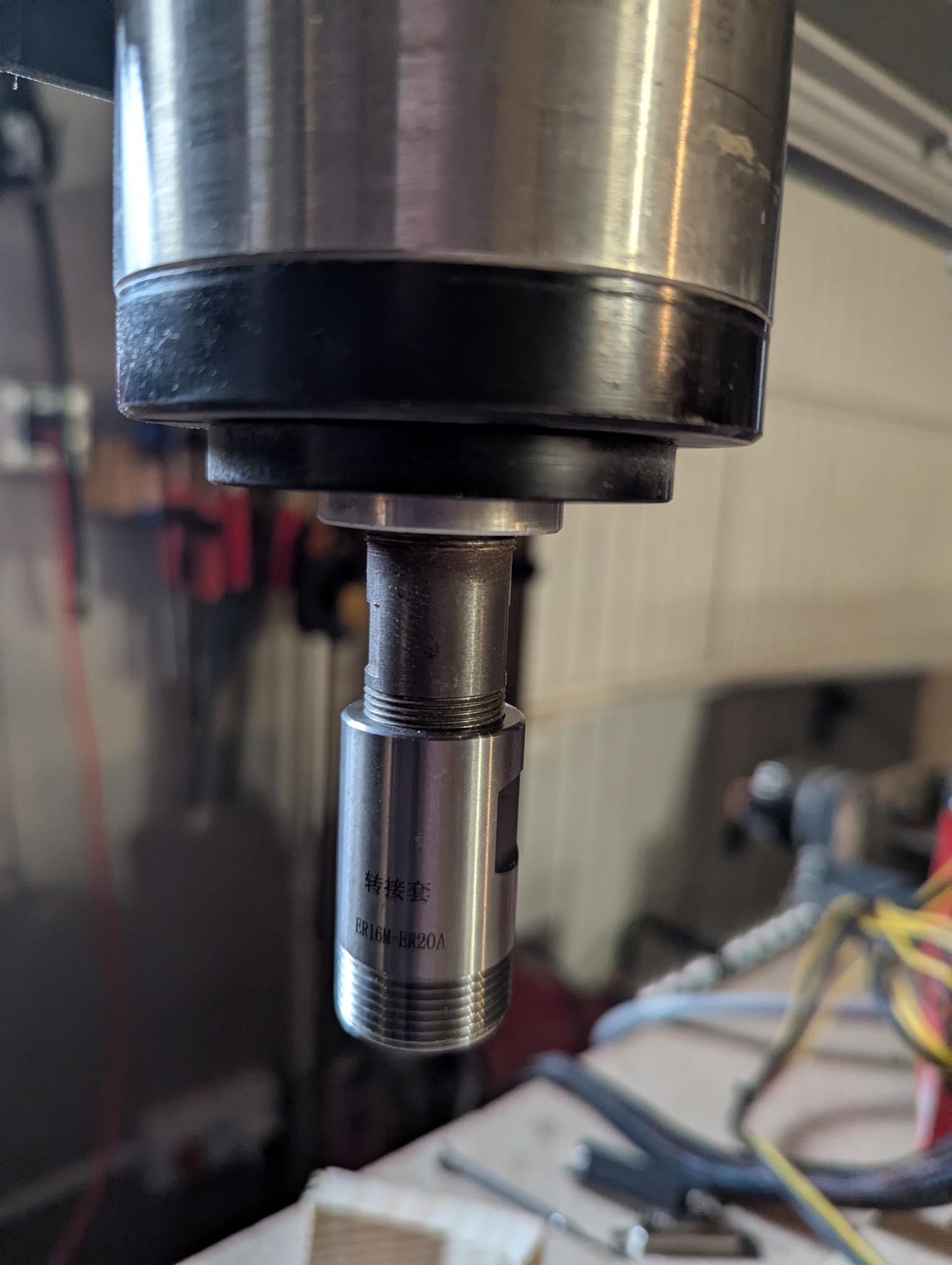

Pour info, j’ai trouvé pour ma machine sur Ali un adaptateur ER16/ER20 qui permet de passer des queues d’outil de diamètre 12mm. Malheureusement je me suis fait avoir un peu car l’écrou ER20 n’est pas compris dans l’adaptateur. :frowning: . Il est en commande. On perd un peu de Z, mais sur ma machine, ce n’est pas un PB il y a du rab. Le Z perdu = longueur de l’adaptateur - longueur du filetage ER16 = 44 - 14 = 30mm de perte de course sur le Z. La broche reste 1.5KW, l’outil étant plus gros on tournera moins vite donc ça c’est plutôt bien, par contre la profondeur de passe devra sans doute être limitée.
Ça pourrait permettre à l’ACoLab de retrouver la capacité de mettre au moins des outils de 10mm car depuis que le filetage a été abimé impliquant son raccourcissement on ne peut plus aller au-delà du diamètre 9mm de queue.
L’achat complet = adaptateur + écrou + socket ER20 10mm (pour l’ACoLab) + ER20 12mm
Pour ma part = 4.09€ l’écrou, 4,99€ le socket de 12mm + 10.59€ l’adaptateur. = 19€58. Je n’ai pas acheté de socket ER20/10mm car je n’ai pas le problème ER16/10mm sur ma machine.

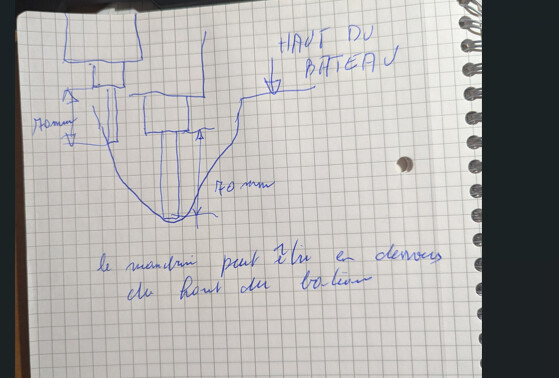

je suis bloquée pour finir mon projet bateau, cause j’ai oublié de commander la fraise que je voulais
(pas grave je me suis vengée sur un autre projet)
mais je voudrais commander 2 fraises
  • une diam13 cylindrique pour ébauche, mais longueur env80mm
  • une diam 6 spherique pour finition,mais longeur env80mm
en effet ma profondeur est de 55 mm + 20mm pour qu’elle soit bien tenue + 5mm de marge = 80mm, aujourd’hui on a que des longueurs 65 c’est trop juste
peux-tu m’aider à choisir les articles que je dois commander ?

Pour la fraise diametre 6 spherique, je pense que celle que nous avons a l’acolab peut faire l’affaire car ton bateau n’a pas les bords verticaux et l’outil/broche peut descedre un peu a l’interieur du bateau.
c’est commandé , merci :folded_hands:
Je dispose d’un jeu complet de mandrins ER20 qui ne me servent pas (je suis en ER16 jusqu’à 10mm). Si vous passez en ER20 à l’ACoLab, je peux les apporter.
je t’emprunterais bien l’ecrou ER20 en attendant de recevoir celui que j’ai commandé.
