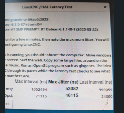

J’ai prepare le Pc avec linuxcnc, ca fonctionne. J’ai un temps de latence de 59000 ns . C’est pas terrible, mais il me semble que ce n’est pas trop eloigné de ce qu’on a actuellement avec l’ancienne version. Je verifierai ce soir. A priori, mercredi prochain, ce sera du tuning et aussi de la customisation du bureau car celui ci a changé completement et je ne le connais pas (creation d’icone/lanceur …) . Seras tu dispo mercredi prochain?

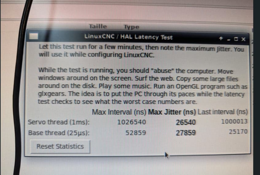

Résultat des tests de passage a debian12 pour la grande CN.
La CN fonctionne normalement Le seul bemole reste le test de latence sans que je sois en mesure de mesurer l’impact precis sur le risque de perdre des pas.
resultat sur debian 12
resultat sur l’ancien Pc
Je suis bien sur revenu a l’ancien Pc.
Il reste donc bien 2 actions:
  • voir si on peut ameliorer cette latence
  • organiser le bureau qui est moins sympa pour notre utilisation que celui de l’ancien Pc.

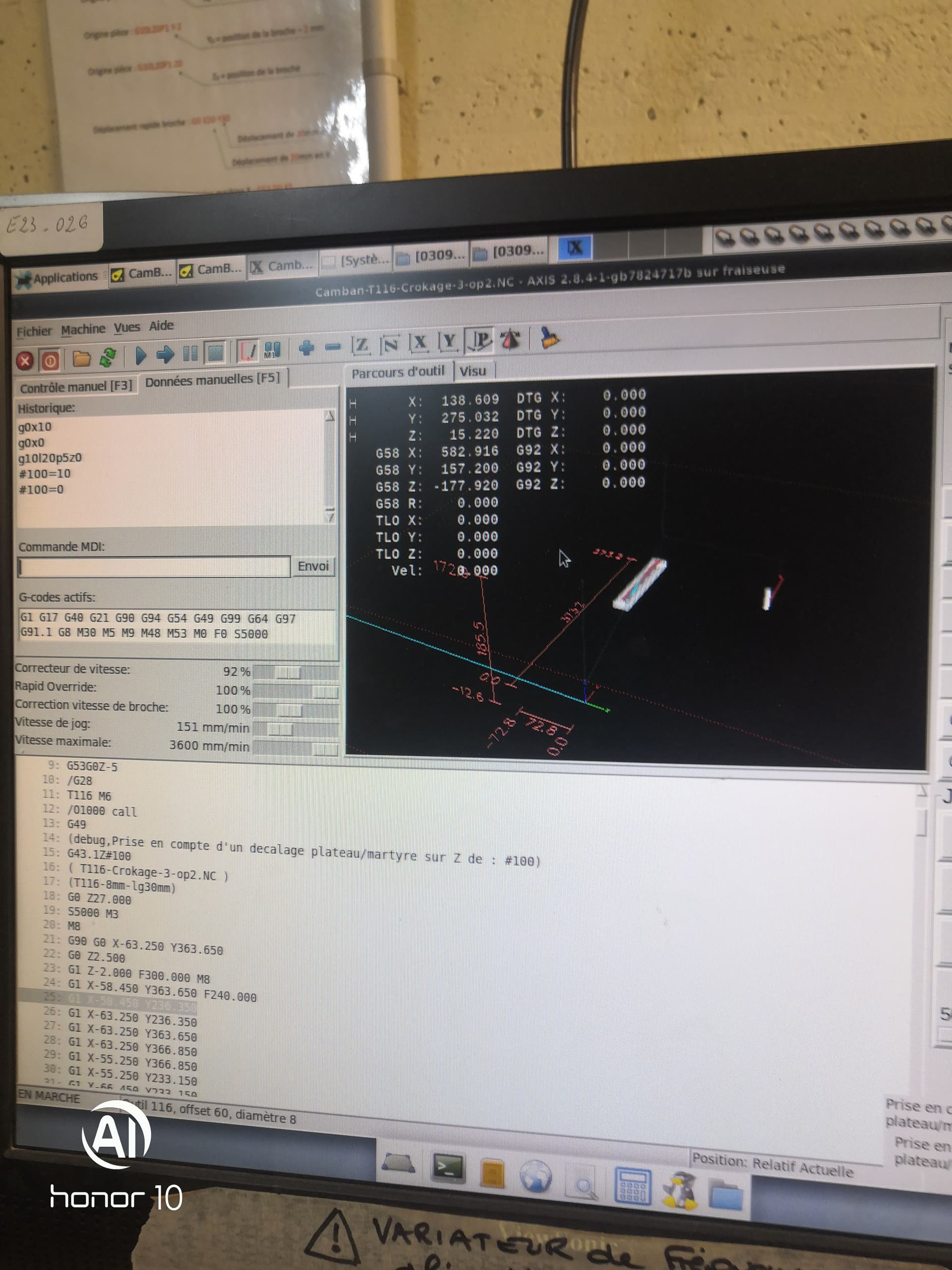

La grande CNC a la capacité d’enregistrer plusieurs referentiels piece via les commandes G54, G55, G56, etc
C’est un atout pour chaque utilisateur qui souhaites garder sa gamme d’usinage au meme endroit
Attention toutefois a l’utilisation de la commande #100=X lorsque vous n etes pas sur G54. En effet nous avons pu remarquer que lorsque nous relancons le programme g-code a #100=0, la CNC relances le programme mais depuis G54 apparement. elle perds le referentiel attribué juste avant.
Conclusion: Apres la commande #100=0, refaire une demande votre referentiel avant usinage
