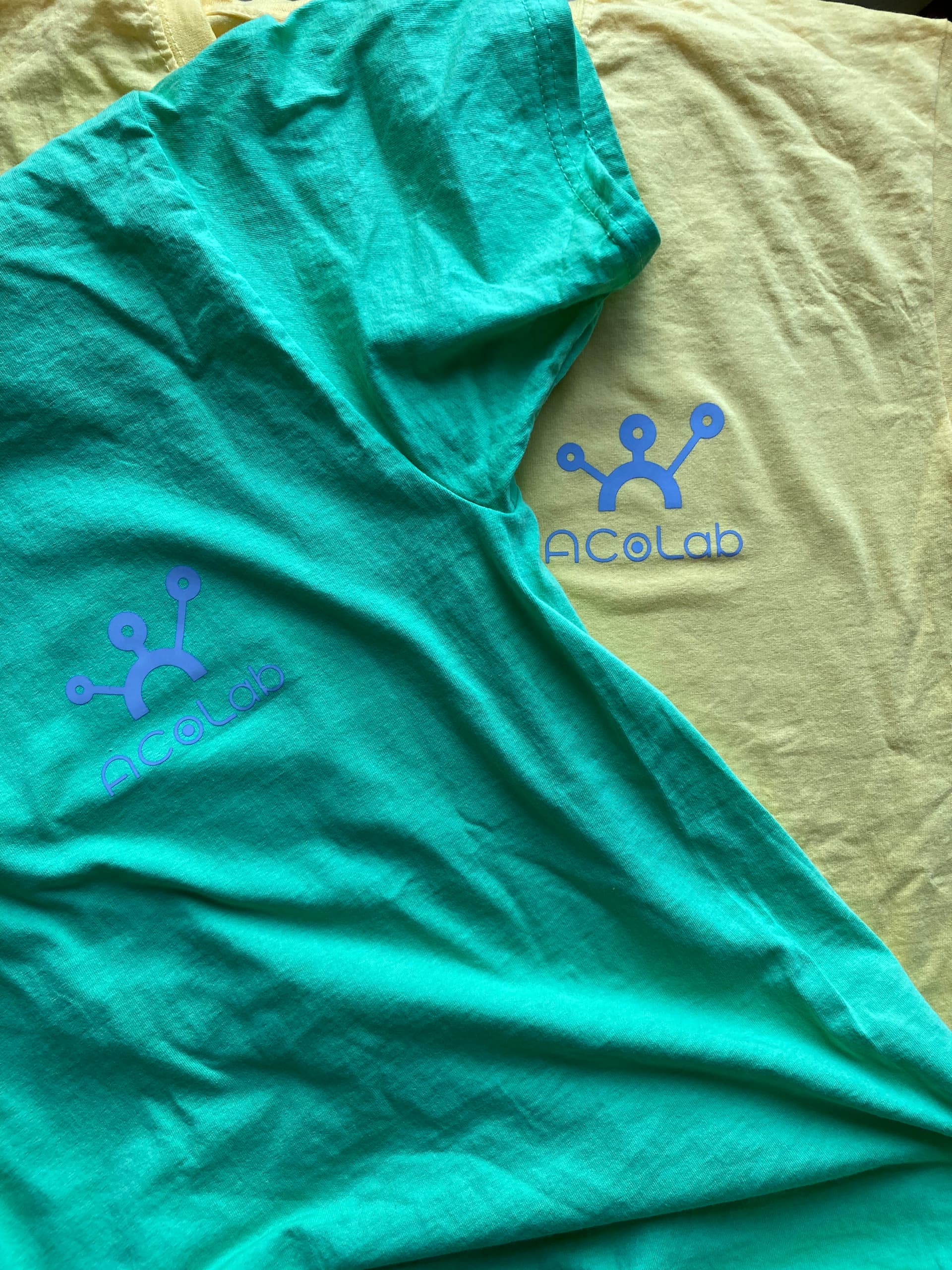

Technique de @pinatl
  • Faire le dessin
  • Découper le transfert en miroir
  • Enlever ce que l’ on ne veut pas transférer
  • Chauffe 30s
  • on attend 40s
  • On décolle le film transparent délicatement
  • On réchauffe 30s
Pour le transfert réfléchissant de Alf :
D’aprés le fabricant:
““ 4. Ajustez la température du fer à repasser ou de la presse à chaud à 150 °C-160 °C pendant 10 secondes et la pression est ajustée en fonction du matériau du tissu
5. Décollez le film après l’avoir chauffé ou refroidi complètement, il est recommandé de le peler chaudement
6. Après le transfert, attendez 24 heures avant de laver, ne nettoyez pas à sec, n’utilisez pas d’eau de Javel ““
150 - 160 = polyester laine soit pas trés trés chaud !
Fer sur coton sur table dure en appuyant bien fort 20-30 secondes ça colle impeccable
