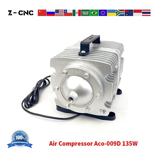

Un pompe d’aquarium telle que celle-ci ferait l’affaire. Cela aurait le bon gout de ne plus avoir d’huile/eau dans l’air et d’être beaucoup moins bruyant
On avait évoqué la question et j’avais commis ça
Je pense qu’une bonne option est celle basée sur des compresseur ‹ type moteur de frigo ›
Celui qu’avait bricolé mon père grimpait à 12 bars, compresseur de congélo sur les conseils d’un ami frigoriste (mais les moteurs ne redémarrait plus si la pression ne descendait pas en dessous de 8 bars)
Le débit n’est pas suffisant pour un outillage pneumatique genre ponceuse, mais largement suffisant pour des besoins ponctuels, avec une cuve, ça prend du temps à remplir, mais ça permet aussi de maintenir un débit intéressant…
Pour une soufflette d’atelier, c’est impec
Par contre, ça n’empêche pas d’avoir le déshuileur/assècheur, en particulier pour l’utilisation laser ; lorsque l’on comprime du gaz et qu’on le détend, ça ne peut que condenser à un moment ou a un autre (sauf avec la pompe d’aquarium à membrane, le cycle adiabatique est si faible qu’en face du débit, ce n’est pas sensible)

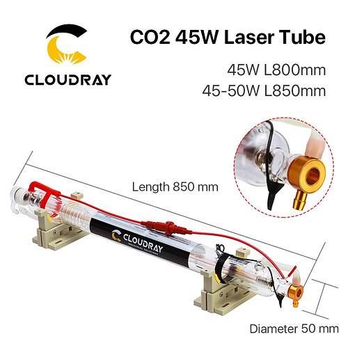

Je pense que tous ceux qui ont essayé de découpé quelque chose avec la laser seront d’accord avec moi pour dire qu’elle ne coupe plus comme avant. (ah le bon temps d’avant ).
Le tube a été changé il y a 3 ans. Je ne me souviens plus (probablement l’âge ) si j’avais remis les compteurs à 0 à l’époque mais si oui, le tube a ~600h d’utilisation (laser activé). Je regardai donc pour le remplacé quand je découvert qu’il y avait une lentille à la sortie du tube
(4e photo dans la description)
Perso je n’ai regardé que les miroirs et la lentille de la tête. Je propose de tenter un nettoyage de cette lentille, qui risque d’être poussiéreuse vu la couche de poussière qu’il y a sur le tube. Si ça marche, ça marche (elle est bonne celle là ), sinon on recommandera un tube.
Je me souviens qu il était a 80€ a l époque
Il doit y avoir distorsion du temps. je suis arrivé en 02/2019 à l’acolab et je dirais que le tube à été change largement plus d’1 années après, soit minimum au printemps 2020 soit maximum il y a 1. 5 an. Mais le temps confine compte double
