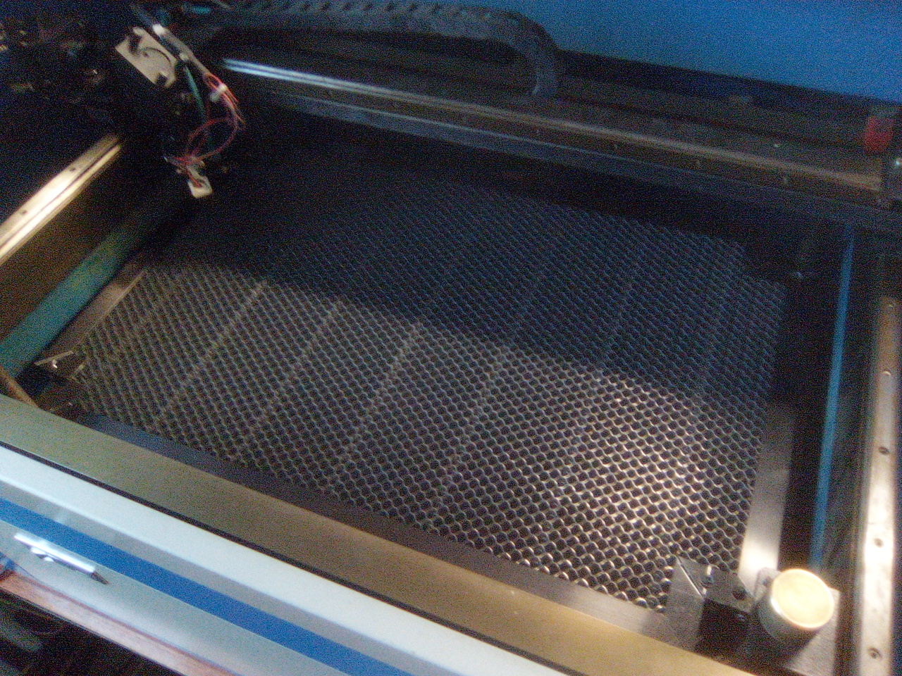

Samedi, j’ai percé le profil extérieur en « U » pour le fixer sur la table existante.
Mercredi, avec @gaeldu63, on avait pris les mesures et réalisé 4 petites entretoises au tour pour :
a) réhausser « un poil » la grille pour qu’elle ne repose pas sur l’ancienne qui est déformée.
b) caler parfaitement horizontalement la nouvelle grille sur le « plateau acier ».
Il reste à découper proprement 2 petits « S » de l’ancienne grille pour laisser s’appuyer les entretoises. Pour cela, il faut une petite meuleuse pneumatique.
Ce sera fait mercredi si tout va bien …

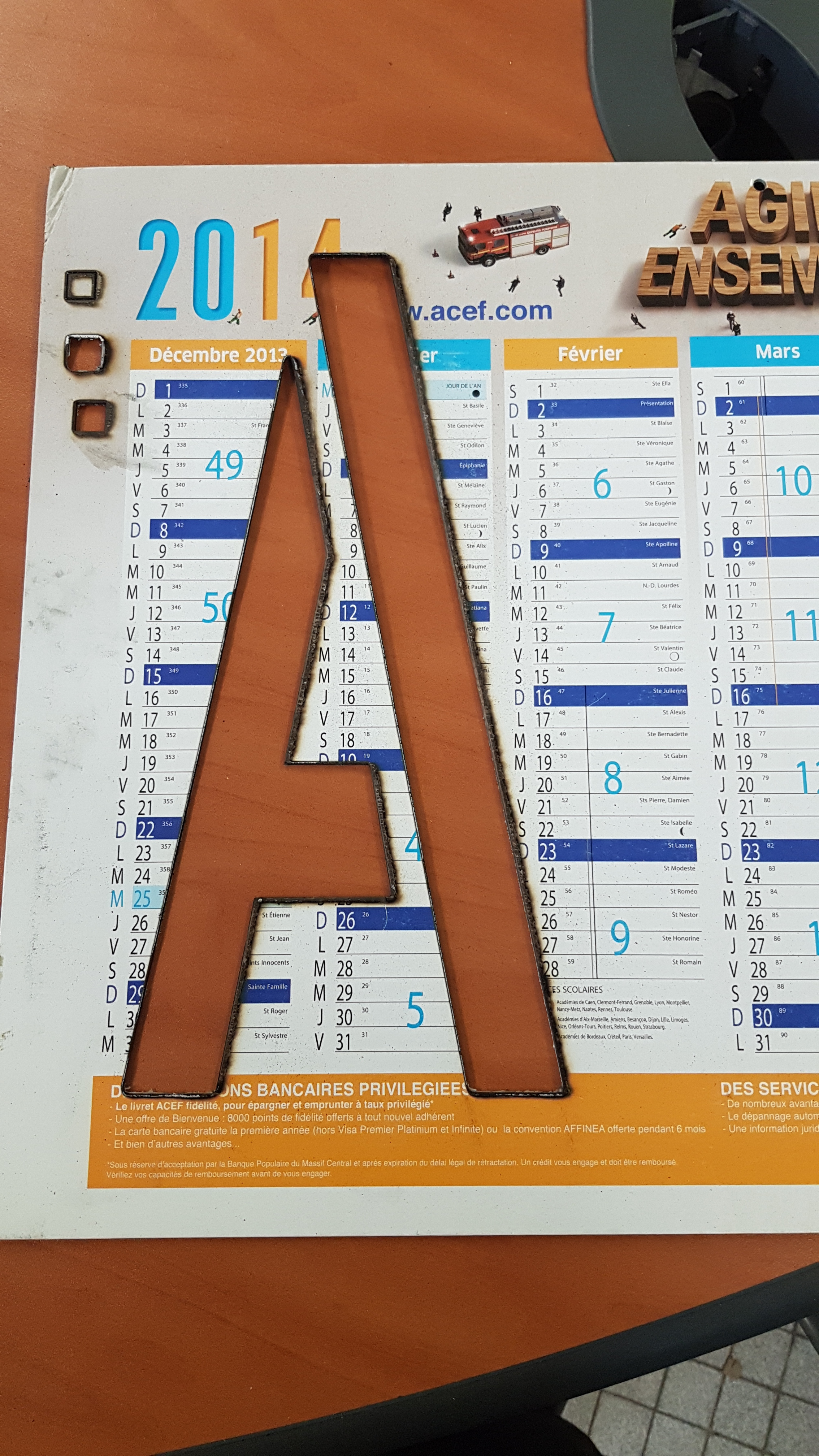

j’ai eu aussi des problèmes pour la découpe de calendrier
cela faisait des flammes .
Avec @Manon on avais mis en cause le revêtement du calendrier .
et la découpe n’est absolument pas nette.
On a eu le même problème de flou. Une fois la lentille nettoyée c’était bon.

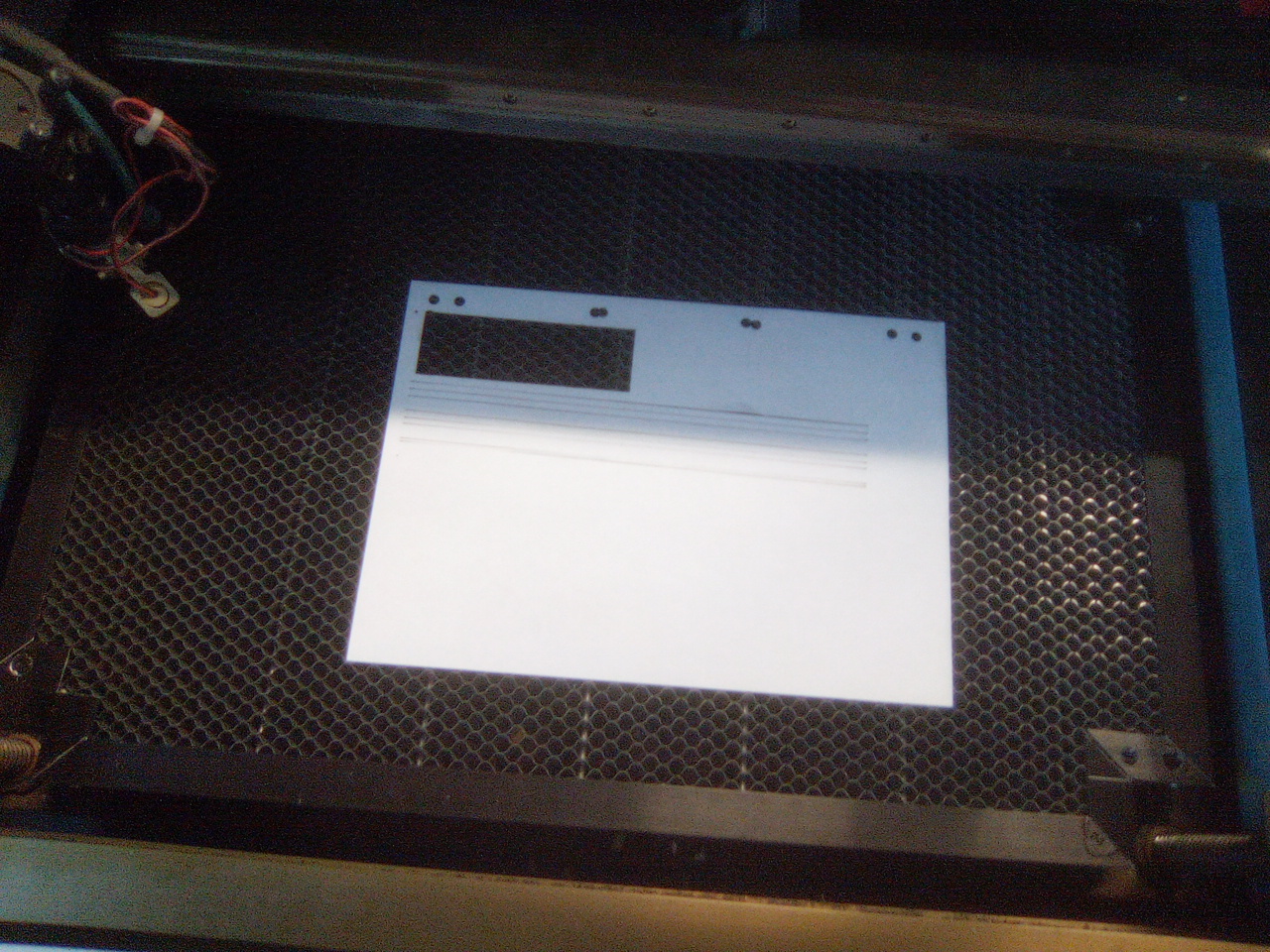

Fin de la modification de la table de découpe alvéolée.
- Pose de la nouvelle plaque par dessus l’ancienne avec des entretoises pour pouvoir refaire une bonne planéité.
- Réglage de la planéité.
- Essai de découpe papier à faible puissance.

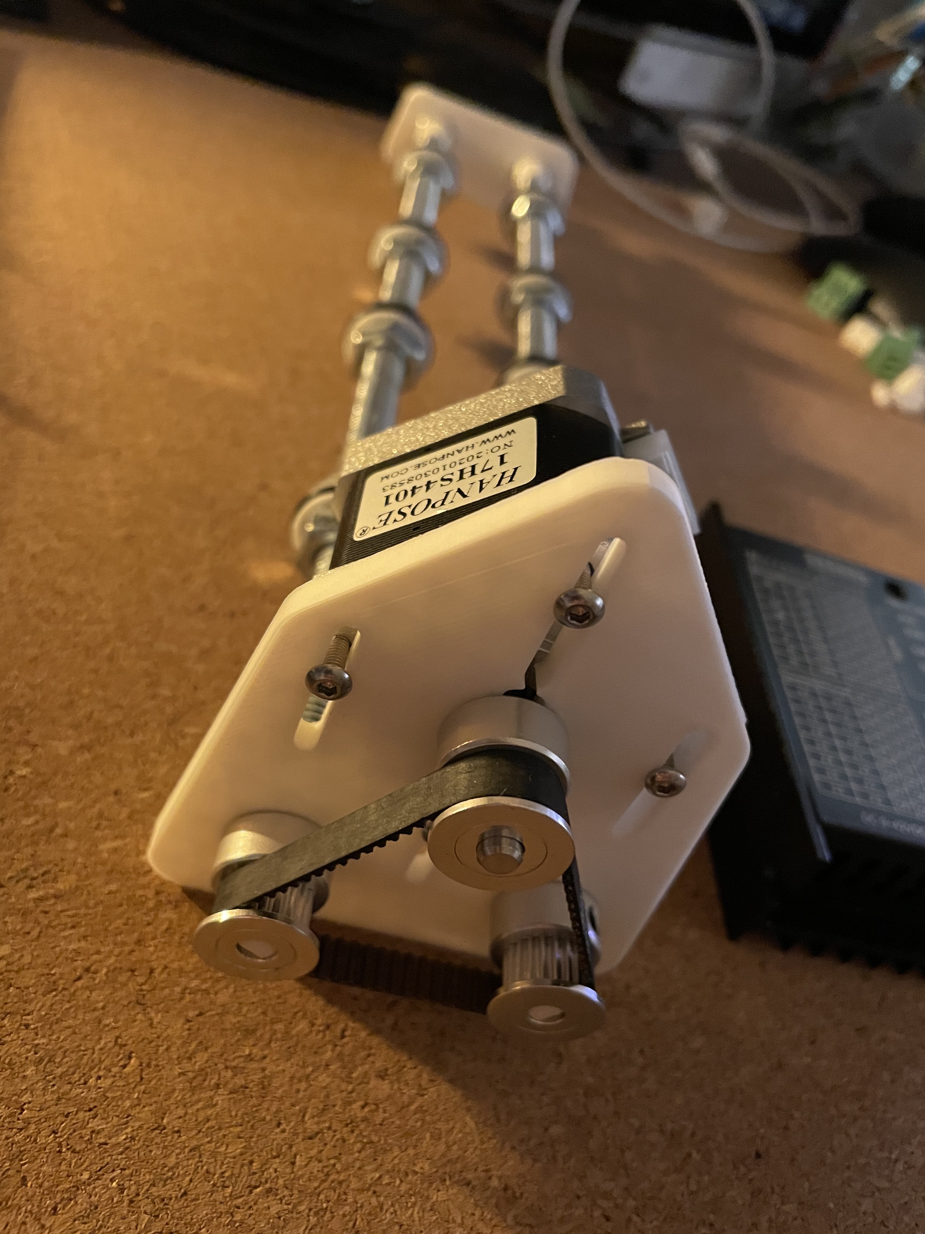

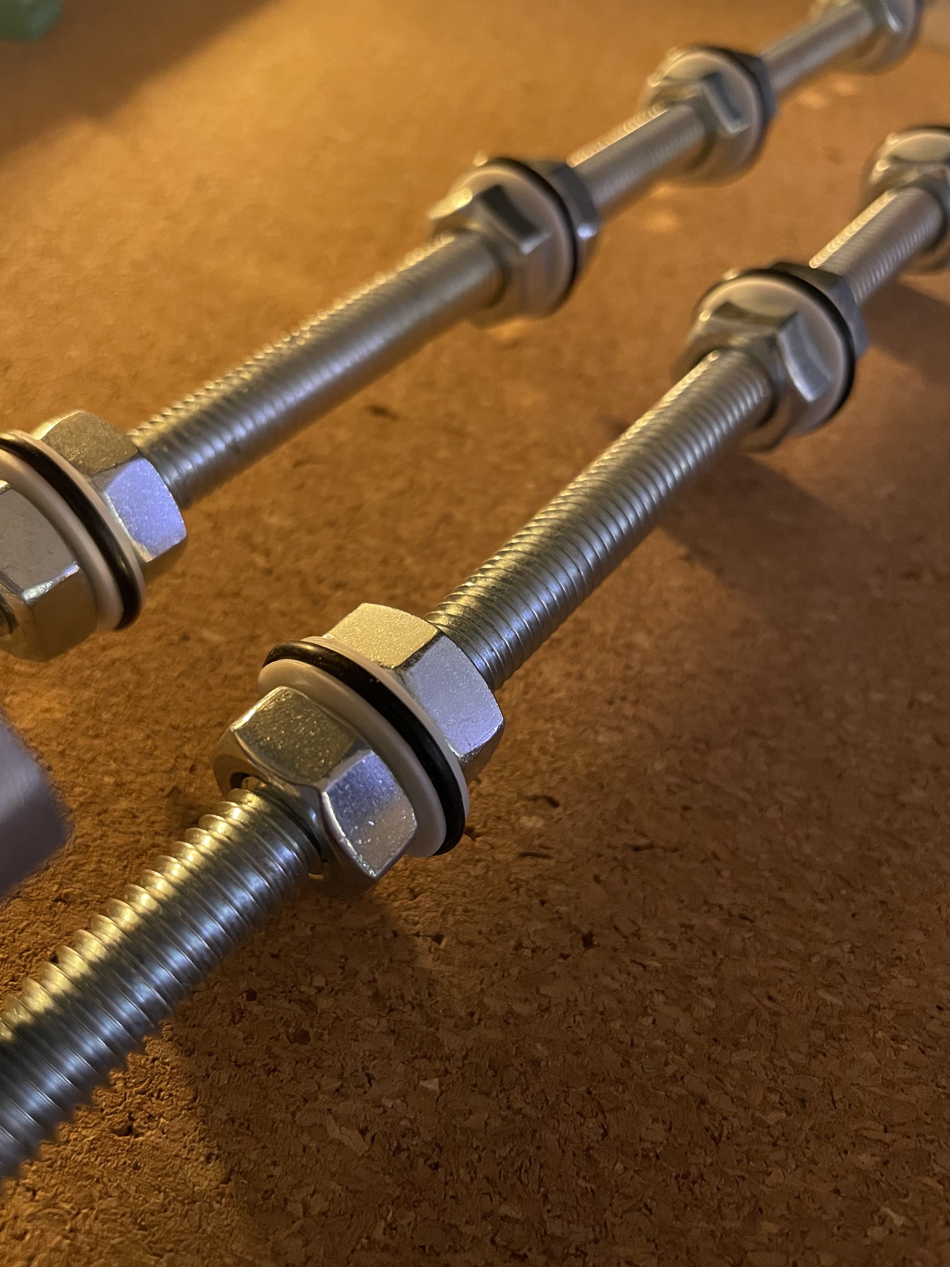

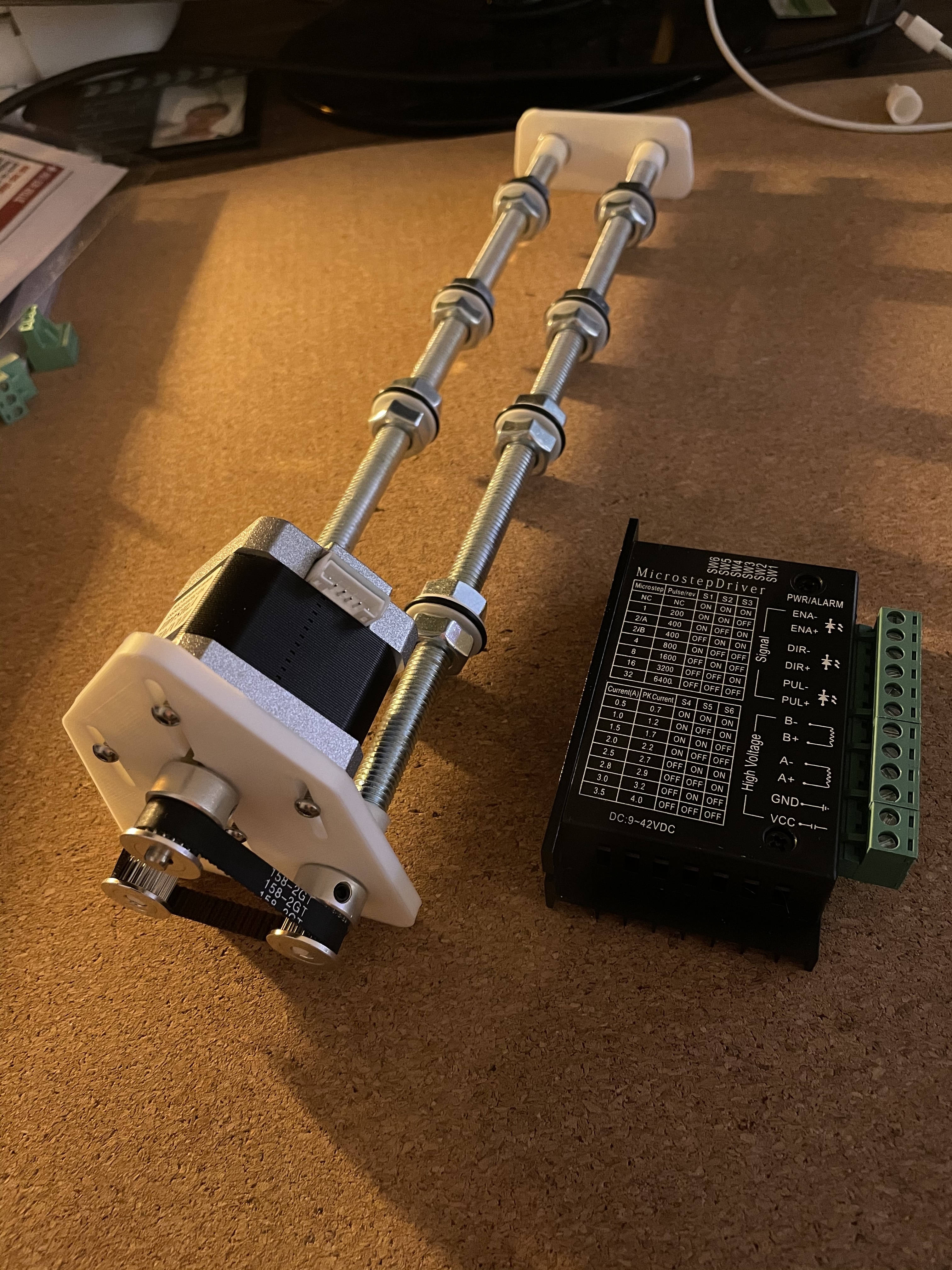

Voilà mon petit design pour l’axe U! Y’a plus qu’à câbler! Bon, par contre les pièces en PLA c’est plus pour un prototype car je sens que ça va pas durer autant que les impôts! Bon projet pour apprendre à l’avenir à couper du mdf à la cnc et à tourner quelques pièces en bronze
