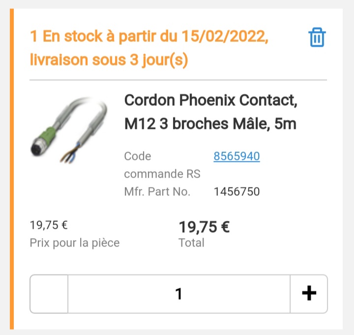

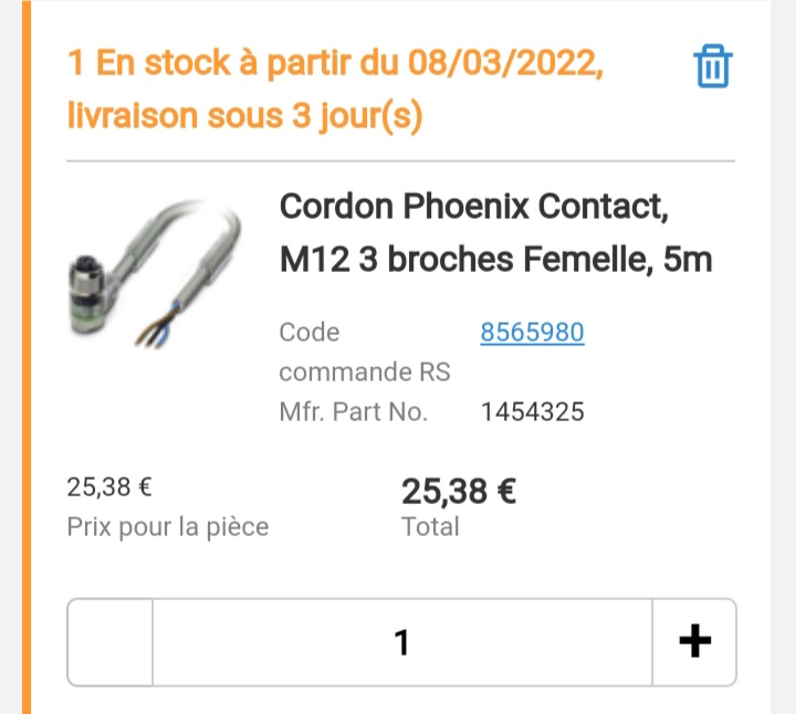

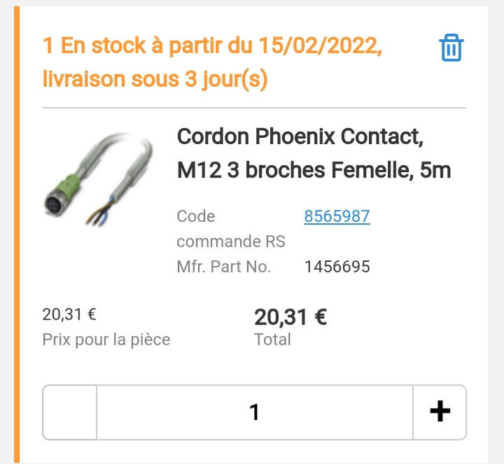

Je viens de regarde ce quil existe chez phoenix contact
Attention à bien sélectionné dans le filtre chez phoenic l’application chaine porte câble et robotique pour trouver les bonnes références, ce qui nest pas forcément bien visible chez les revendeurs.
Terminaison M12 ou M8 sera le standard que lon retrouve forcément sur ce type de câble, mais toujours possible le de couper pour nous raccorder au fil à souder si besoin
Le lien avec les filtres de recherches.
A priori rupture un peu global en ce moment, avec pas forcément la garantie que les délais annoncés seront respectés
