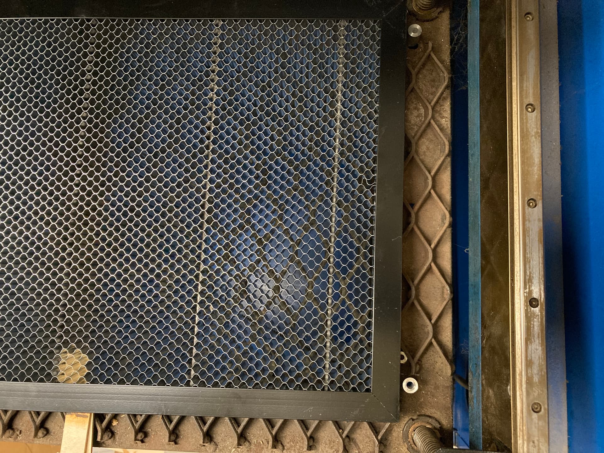

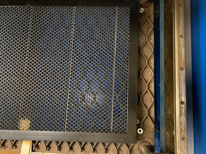

Elle est plus petite que l’ancienne - pour éviter les coins … mais les fixations ne tombent plus sur le cadre du nida ; on peut remettre un côté de la même façon et pour l’autre je prévois de poper une corniére alu sur le cadre du nida et ensuite de fixer la corniére sur les plots d’origine
J’ai remonté le vieux cadre : la laser marche comme avant
Il faut absolument que le nid d abeille soi amovible car il faut le nettoyer régulièrement (chose que l’ on ne fesait pas)
fixation à 4 vis identique

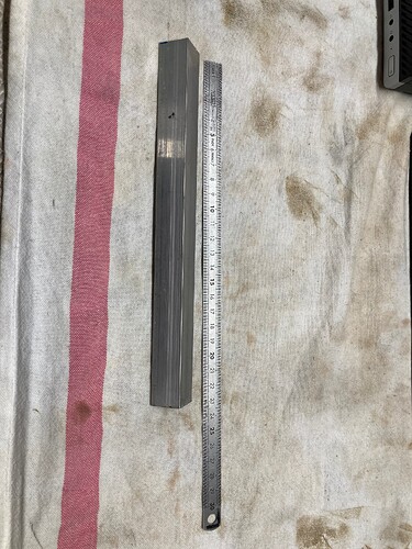

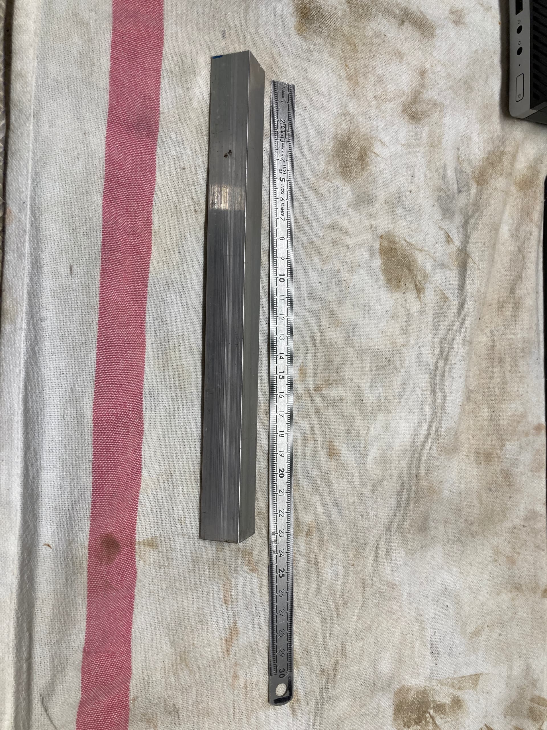

Je ne trouve pas de corniére alu 20 x 20 mm dans mon bazar … ; 2 fois 5cm suffisent, si vous avez ça …
J’ai ça
Super ! tu peux le laisser vers la laser
Je donnerai ça à Thierry qui viendra sans doute mercredi. Moi je suis occupé
Ca y est: la plaque nida est montée avec la corniére de François; et j’ai recalé les 4 vis du réglage hauteur du plateau qui sont synchronisées par une courroie crantée.
Ce réglage reste à fignoler à 4 mains avec de la patience :wink:
