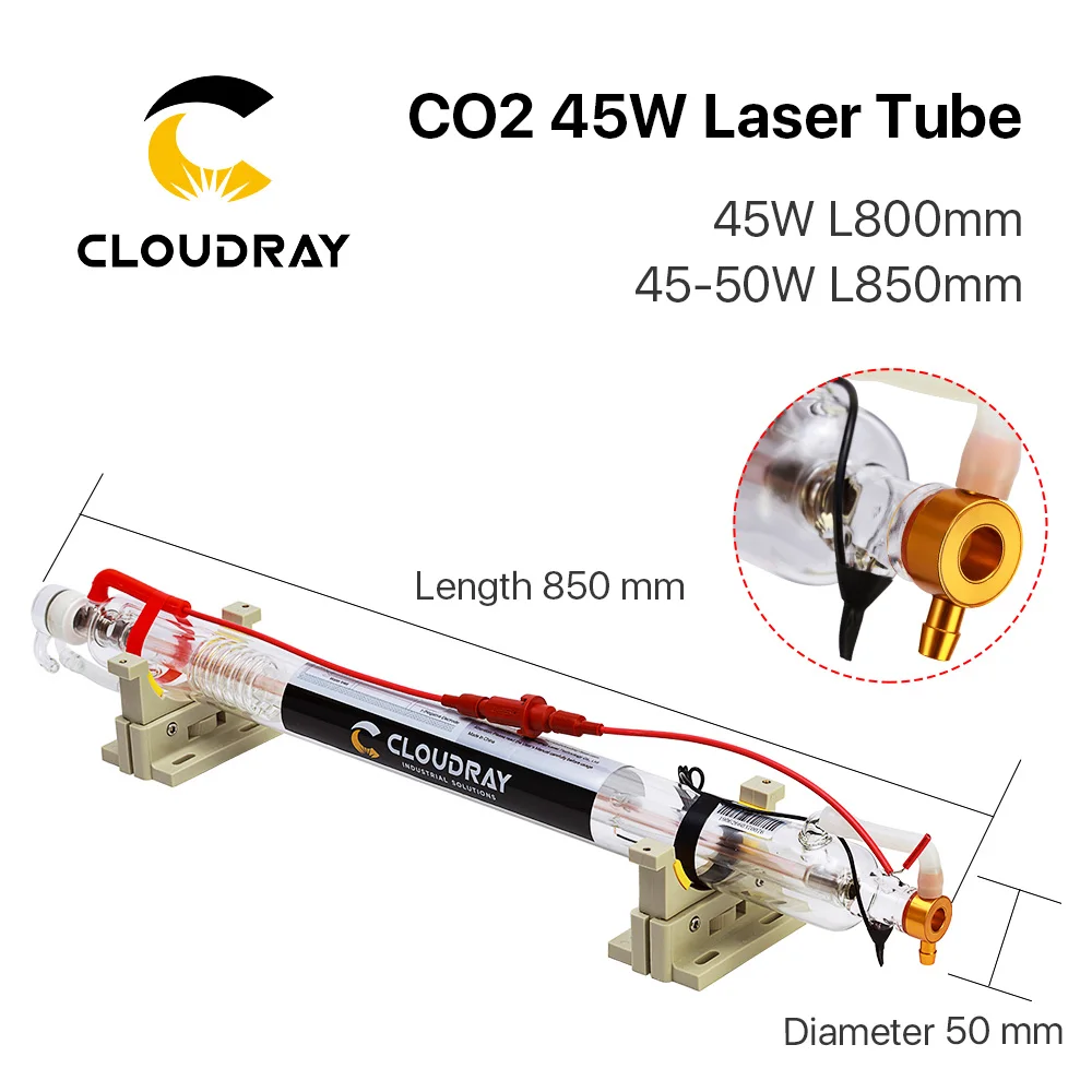

@thomas j’ai retrouvé tu avais changé le tube en aout 2021 et il avait 3 ans avec 600h (je regarderai le nombre d’heures ce soir avec le rdwork).
donc changement de tube en 2 et 3 ans c’est pas détonnant comme régularité.
On a eu le déménagement aussi
le tube est passé à 122€ et 35€ de frais de ports
Avant de changer le tube, il faudrait faire une nettoyage des miroirs et de la lentille de la buse.
Cela peut se faire au coton tige et à l’alcool pour les miroirs (sans démontage) et au chiffon doux + alcool pour la lentille (attention au sens de montage)
