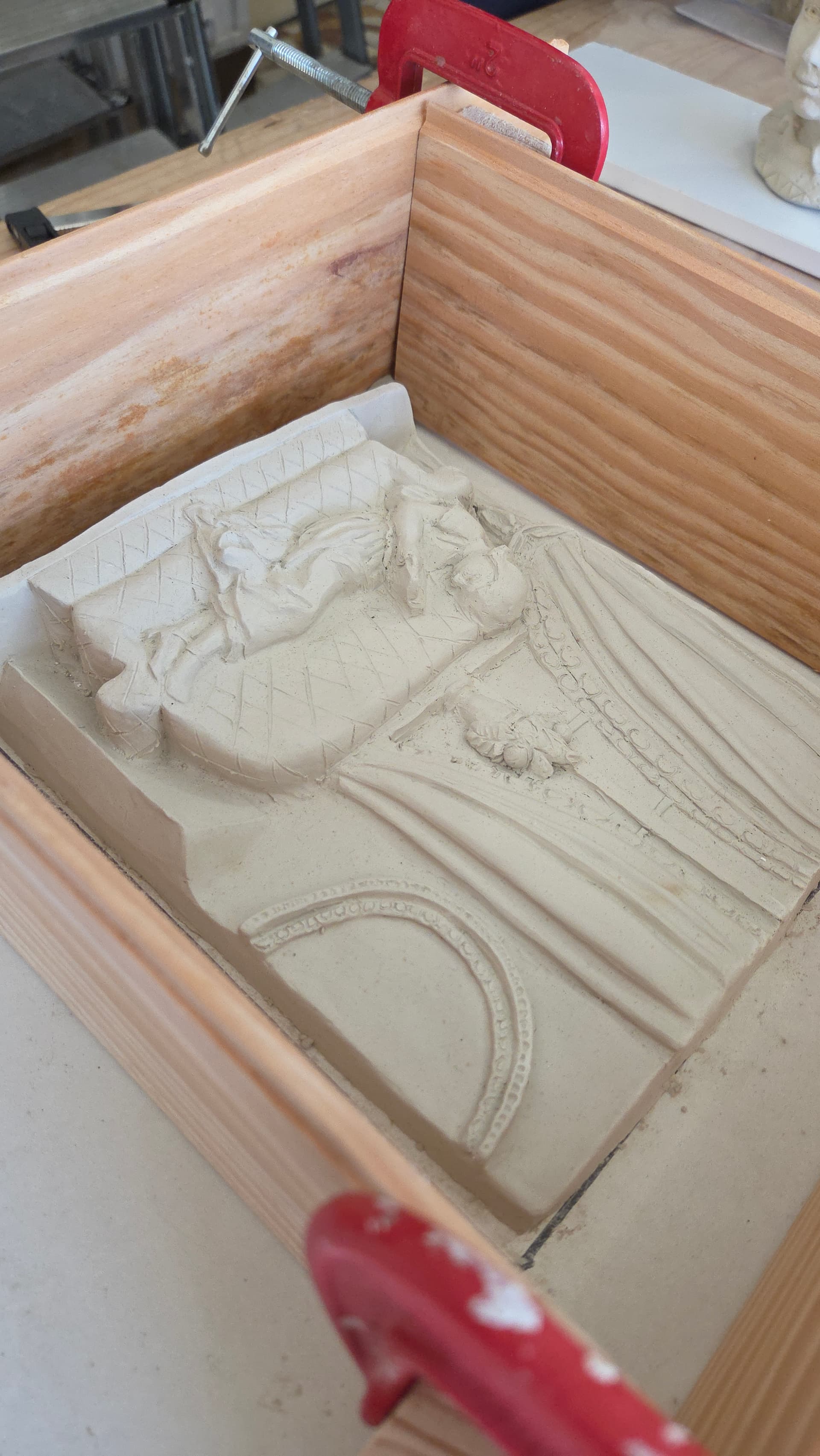

Moule plâtre ou terre avec cadrage bois reglable (1 ou plusieurs pieces)
Tirage plâtre
potentielle démo silicone et latex si besoin avec contre-moule

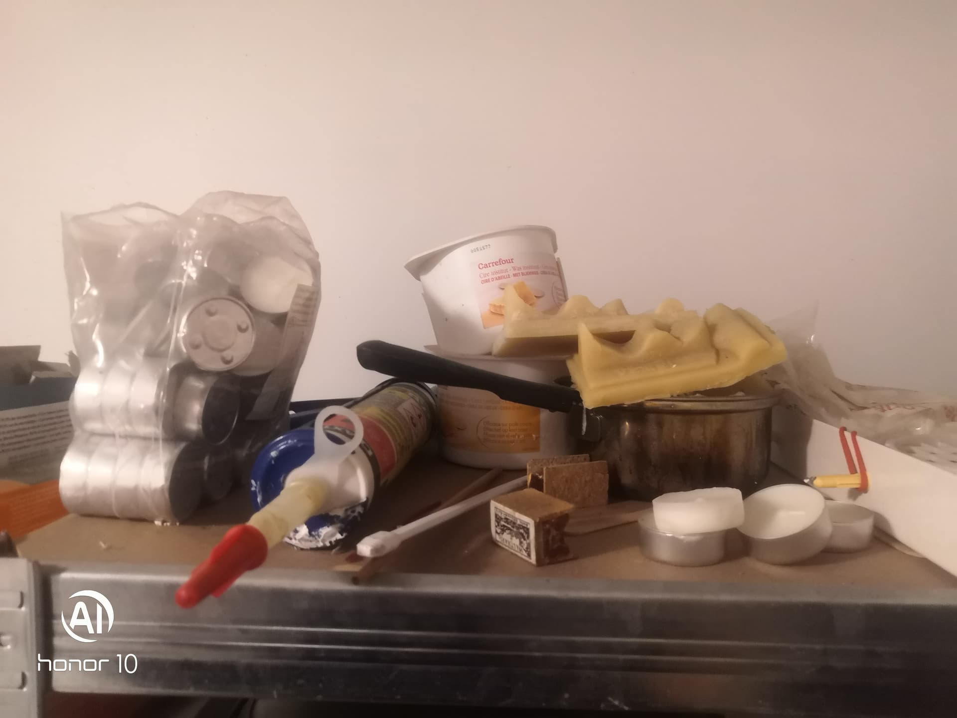

moi j’ai plus grand chose, a part de la cire, de la vaseline, j’ai plus grand de silicone, mais j’ai encore du cristal cat.. l’idée est la mais bon,

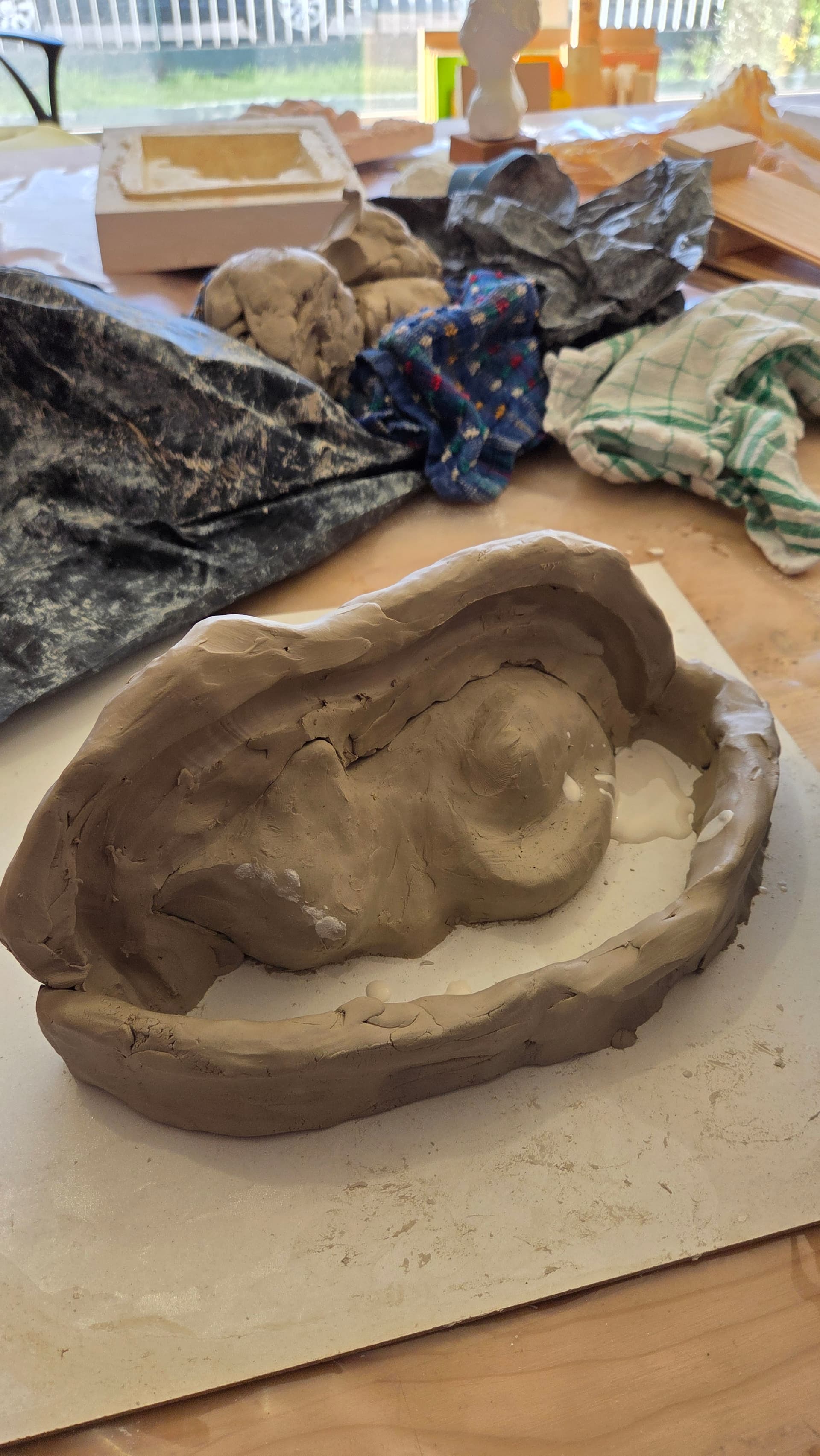

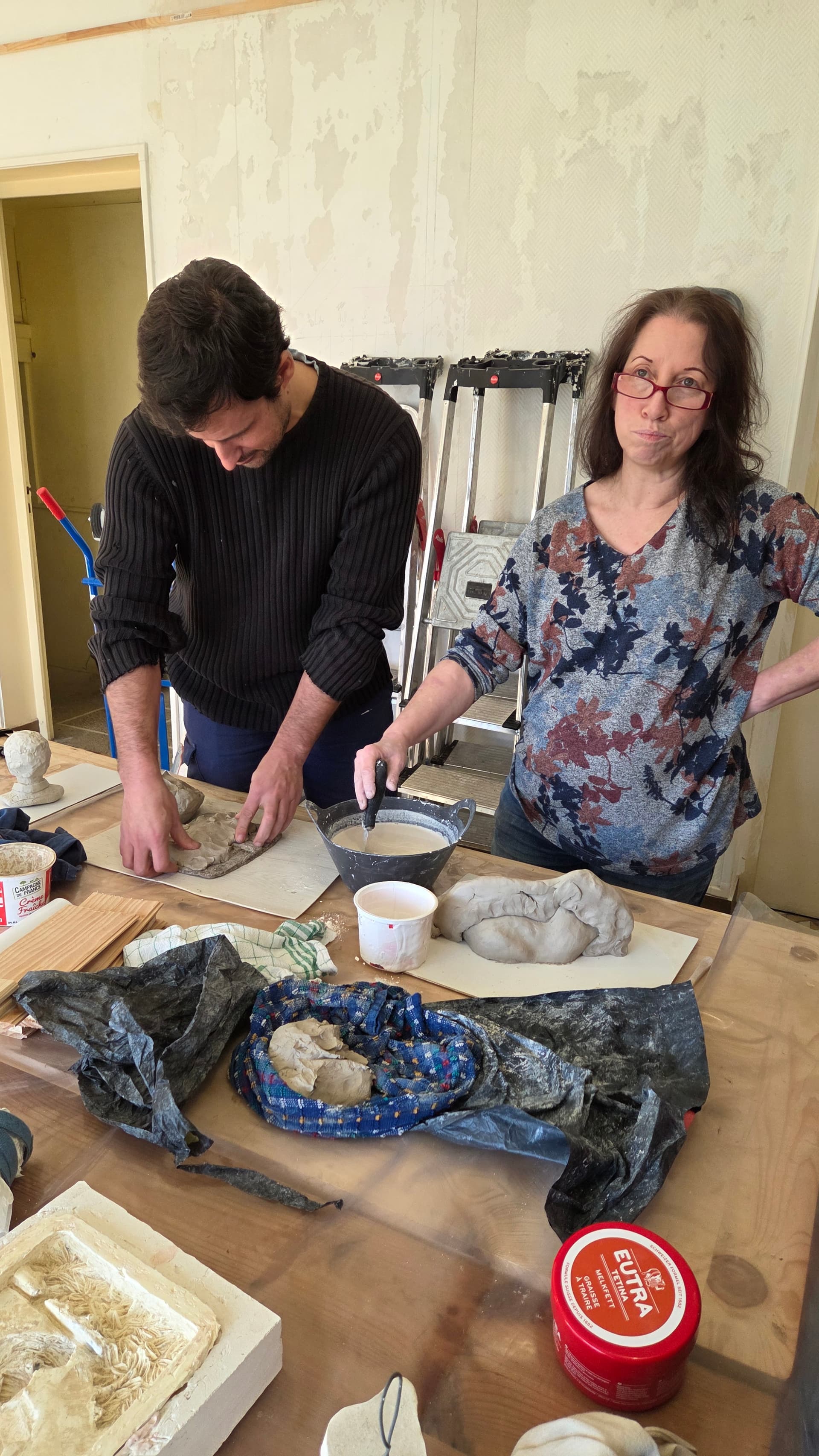

coucou tout le monde, donc je précise pour le weekend a venir :
le samedi c’est plutot moulage
et le dimanche plutot tirage (car certains moules sechent pendant la nuit )
meme si j’apporterai des exemples de chaque
  • terre
  • platre
  • silicone
  • latex
  • si quelqu’un veut apporter de l’alginate c’est très chouette, mais ça coute un peu

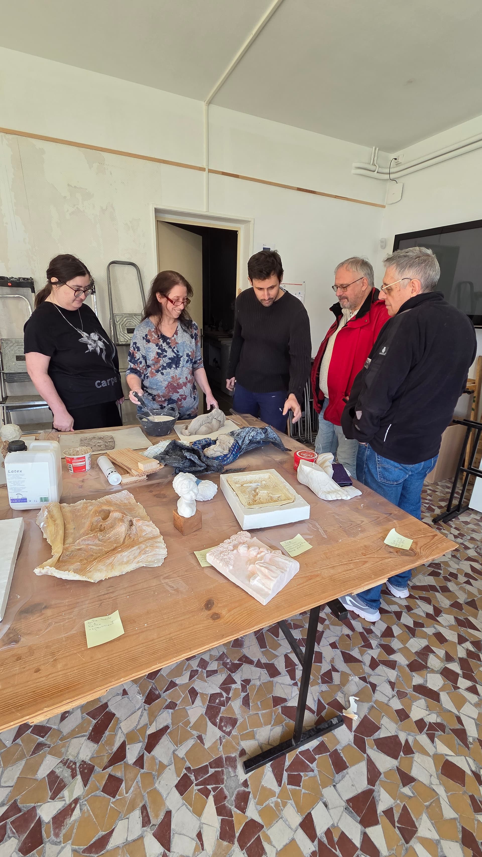

Encore merci @SandrineFB pour ces deux après midi pleine d’information.
Pour ceux qui n’aurait pas pris de note, ou qui n’ont pas pu venir :
  • Platre molda 3 normal, fournisseur Gedimat
  • Terre blanche, en promo toute l’année chez Arteis
  • Silicone de salle de bain 1er prix, fournisseur Castorama
  • La bible : Le guide du moulage

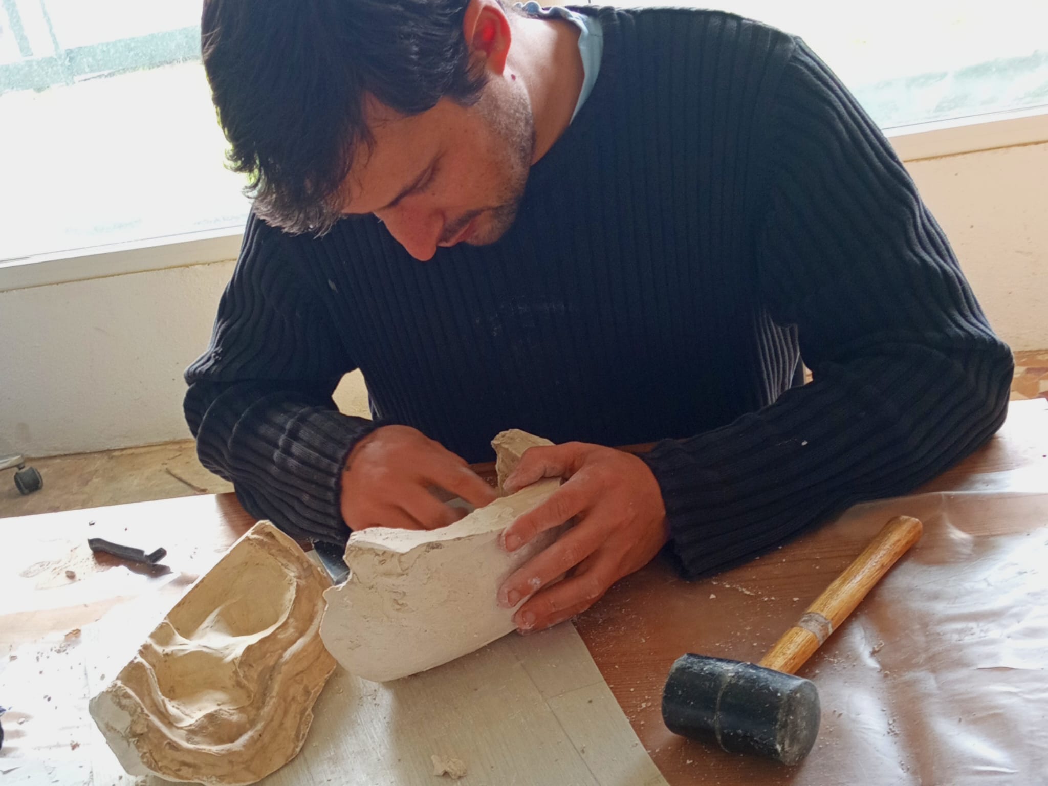

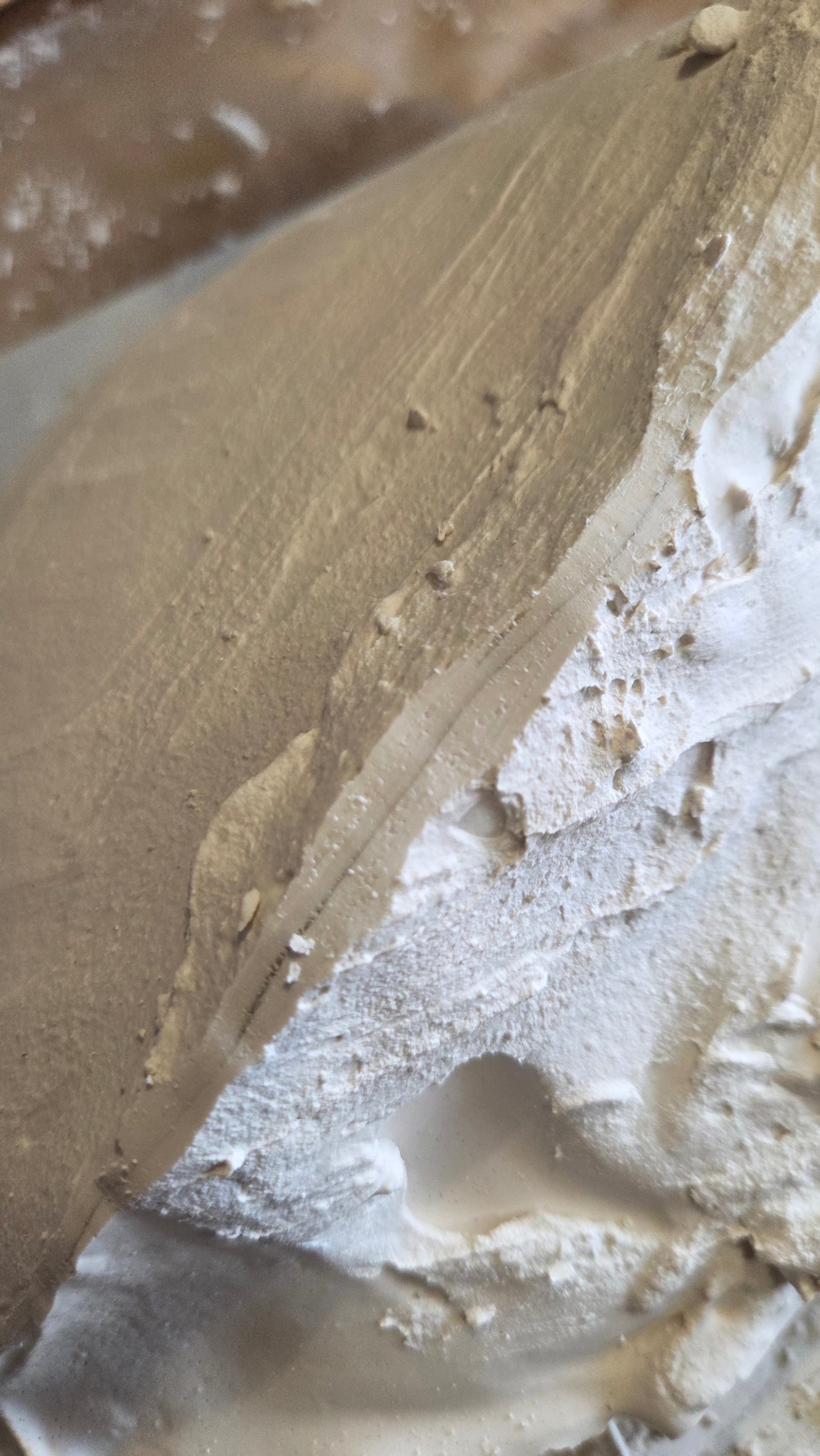

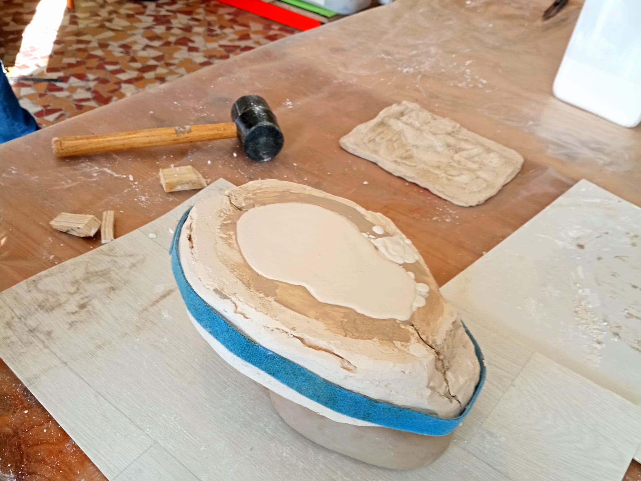

voici mes photos des 1ers résultats
quand le platre aura un peu séché ou pourra se faire une petite seance de patine bronze (par exemple)

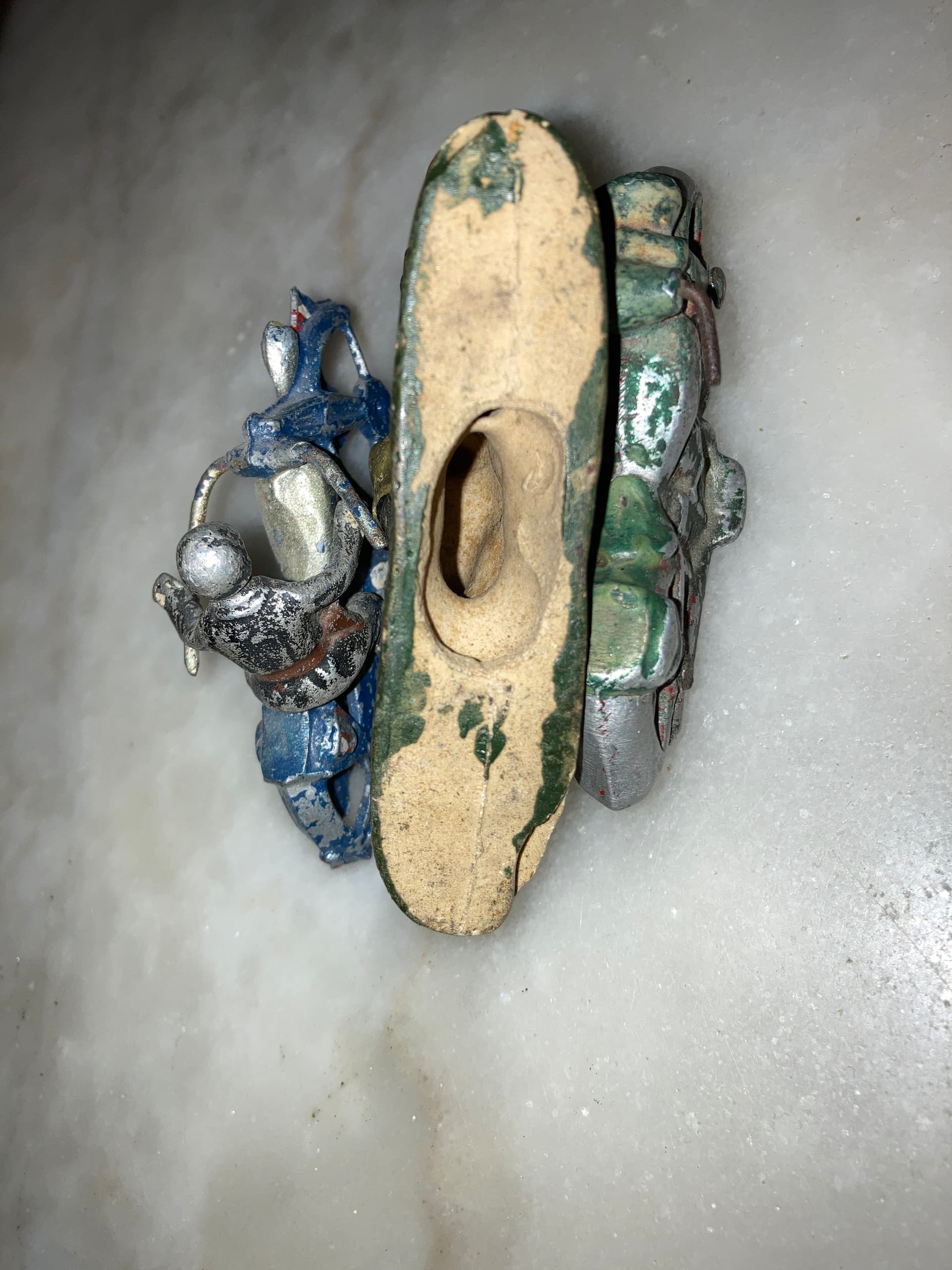

L’intérieur d’une autre moto “platre et farine” - la même que celle que j’avais amené mais vide :wink:
Aprés recherche la matiére “platre et farine” serait plutôt kaolin et caséine … ou une multitude d’autres recettes qui donnent pratiquement l’aspect du plastique et qui me donnent envie de tester tout ces mélanges
Et aussi la peinture à la caséine ou simplement avec du lait ; il y a plein de recettes mais si vous avez testé avec succés ça m’intéresse !
interessant cette technique ! ça faisait longtemps que je cherchais la maniere de ralentir la prise du platre, et je cherche toujours d’ailleurs le meme chose pour le ciment
