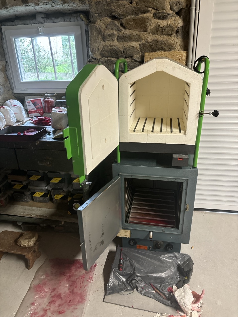

Bonsoir, vu que ca parle de fonderie, je me permets de partager quelques projets :

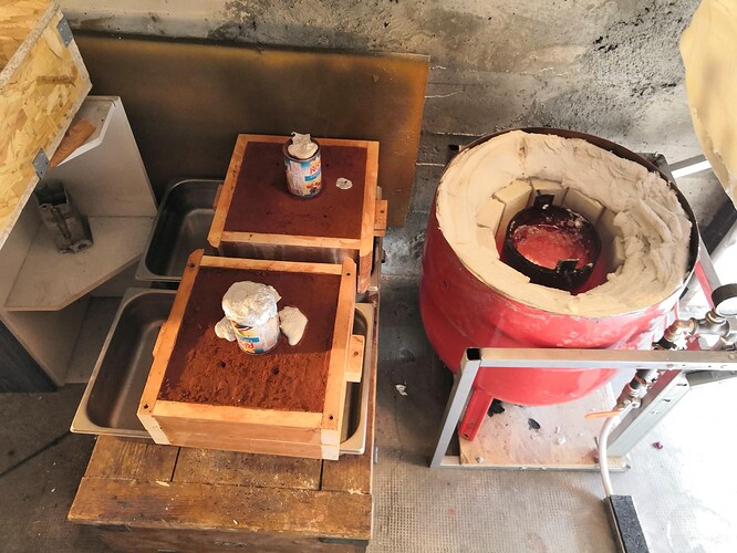

Point de vue set up, il faut idéalement 2 fours, un pour décirer (300°C), un pour cuire le moule (700-800°C) :
Après il faut juste avoir le bon matériel, le bon plâtre, les bon coffrages, et beaucoup de patience :slight_smile:

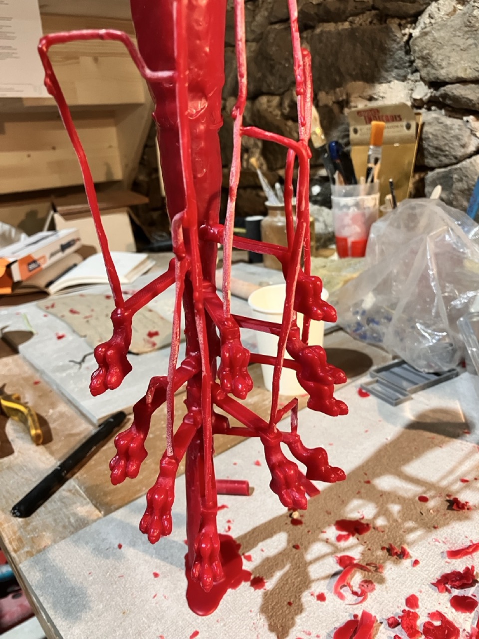

Ci-joint quelques réalisations en cire réalisée et en cours.

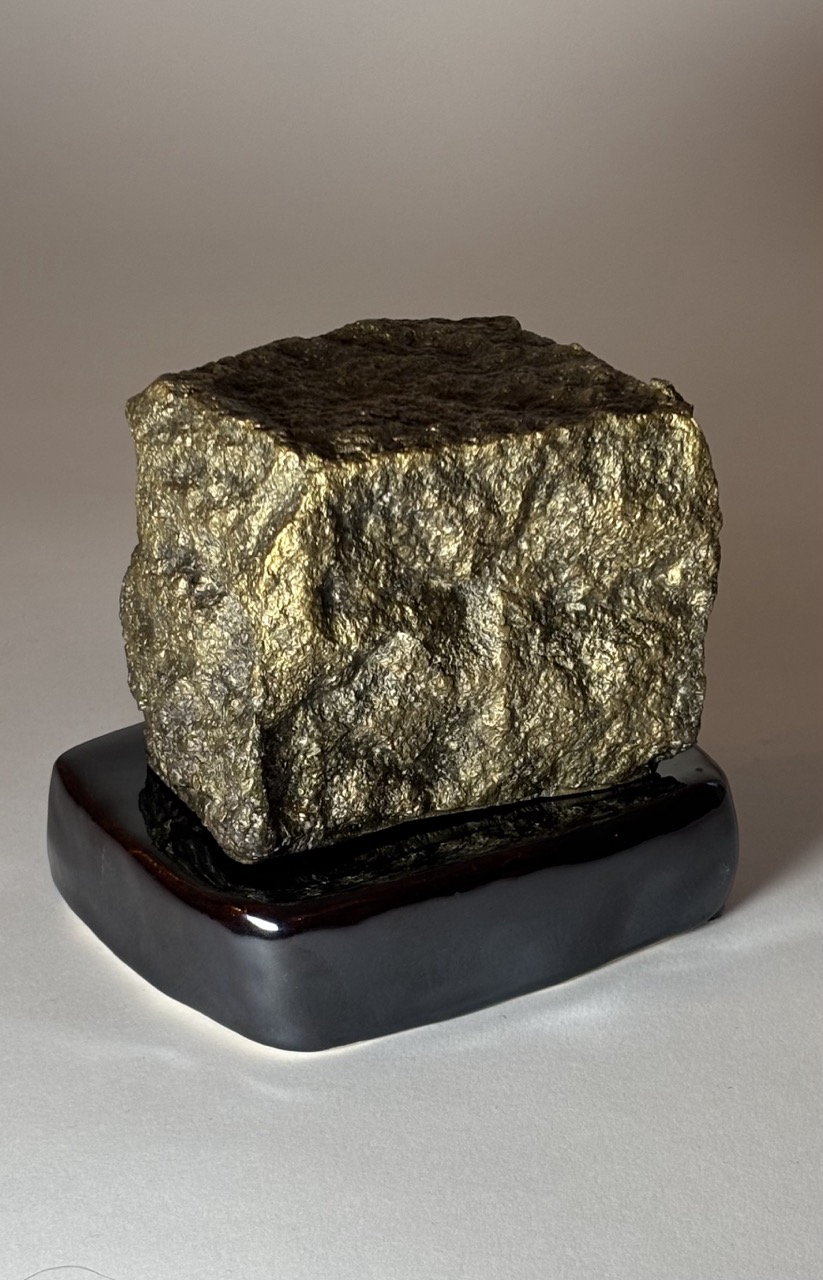

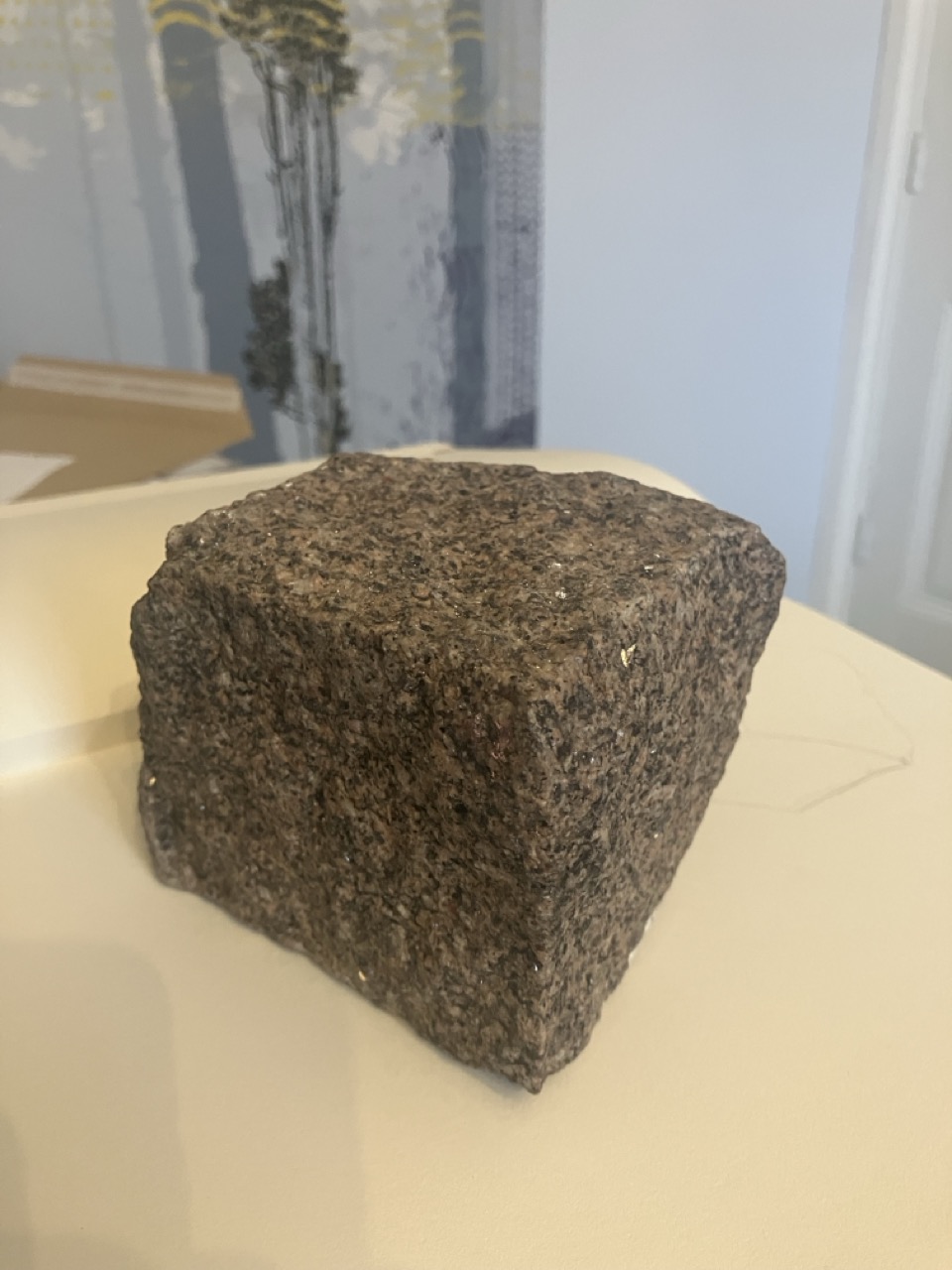

Pavé en bronze :

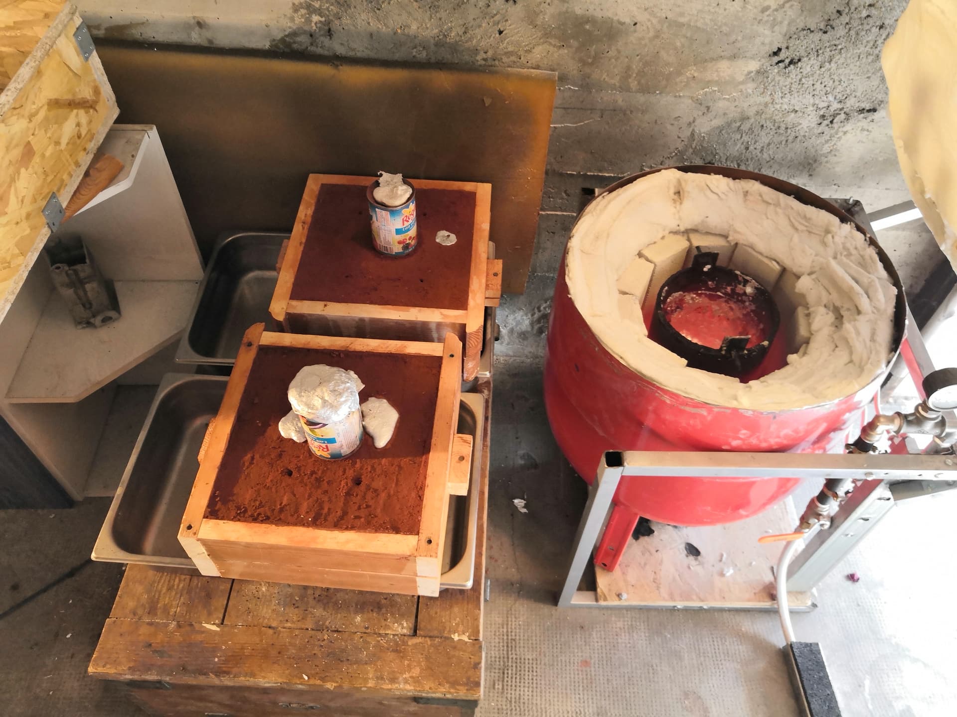

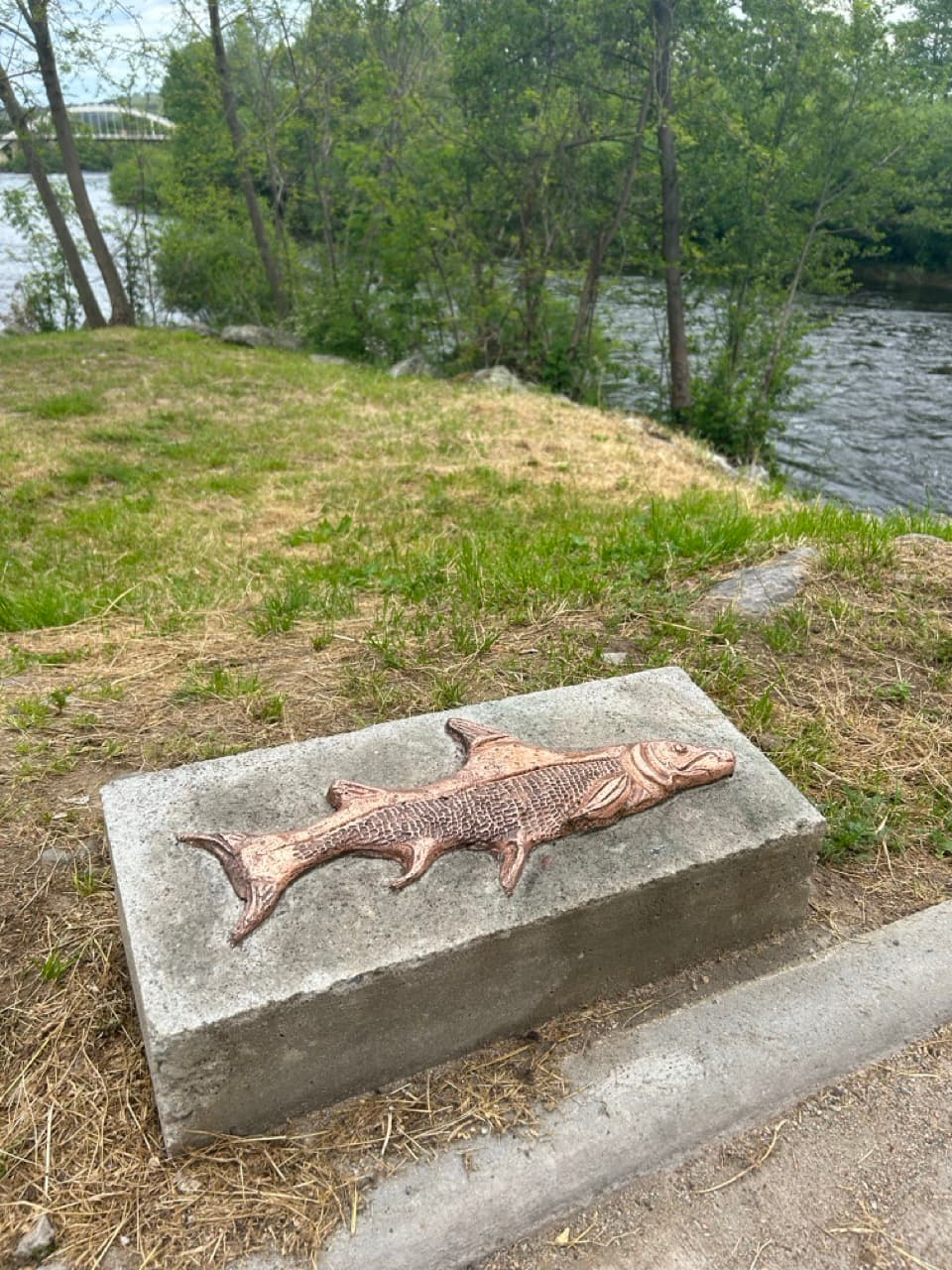

Un saumon (en sable) :
Et un arbre en construction :

J’aime beaucoup le pavé en bronze. Il doit faire son poids :face_with_crossed_out_eyes:
Le saumon est une sacré pièce, sauf erreur, il ne rentre dans aucun des fours de la première photo :innocent:

Merci pour ton commentaire. Le pavé pèse à peu près 3kg. :slight_smile:
En effet le saumon a été fait dans un moule en sable je l’ai bien précisé juste au dessus de la photo :wink:
Je précise que les tirages sont en cupro-aluminium (meilleur alliage à mon humble avis), en fonction de la quantité d’aluminium les teintes vont du rouge au doré.

Merci de partager ! magnifique pavé, j’aime beaucoup, et superbe poisson :clap:
