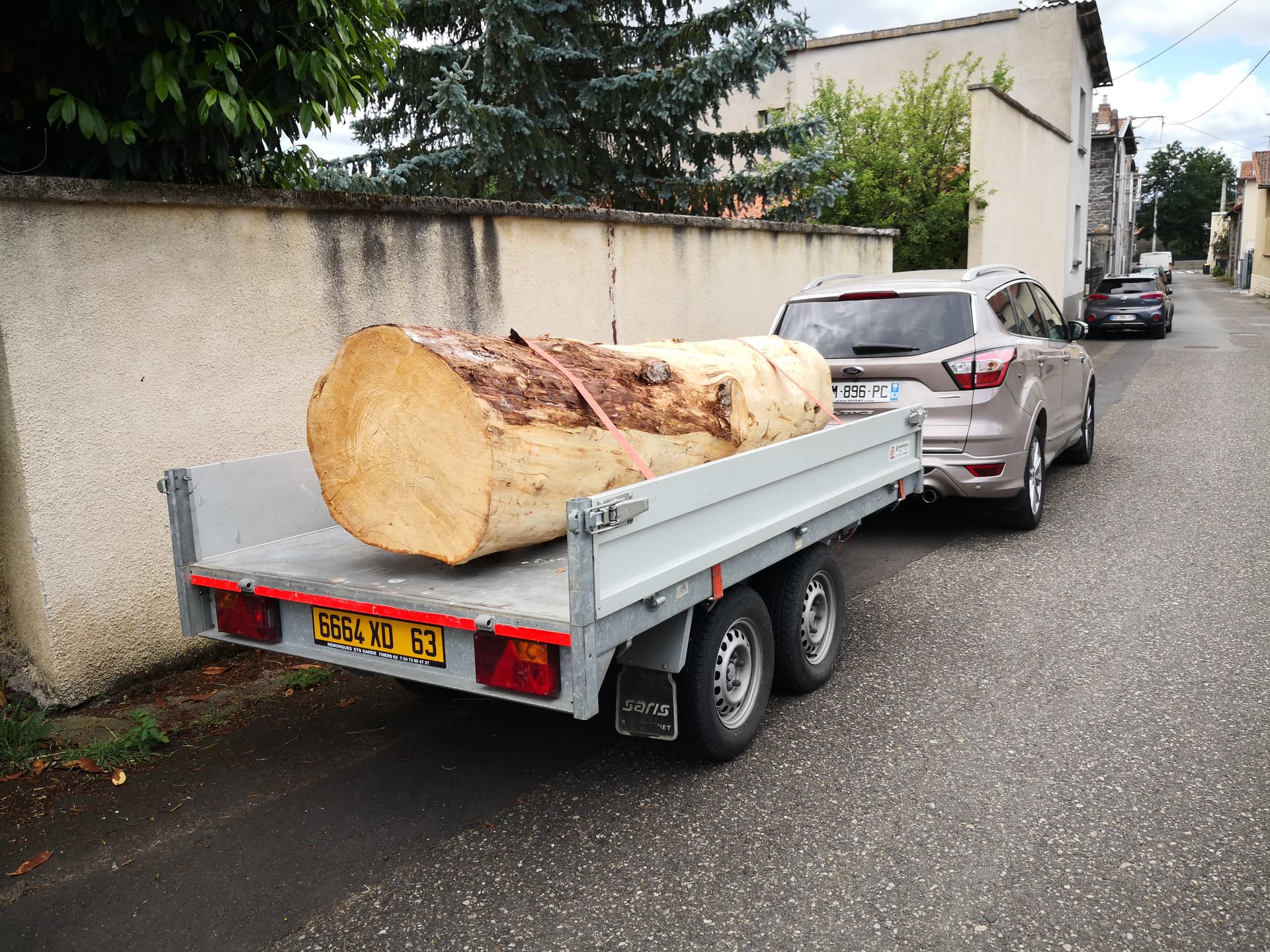

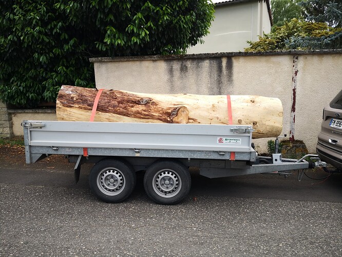

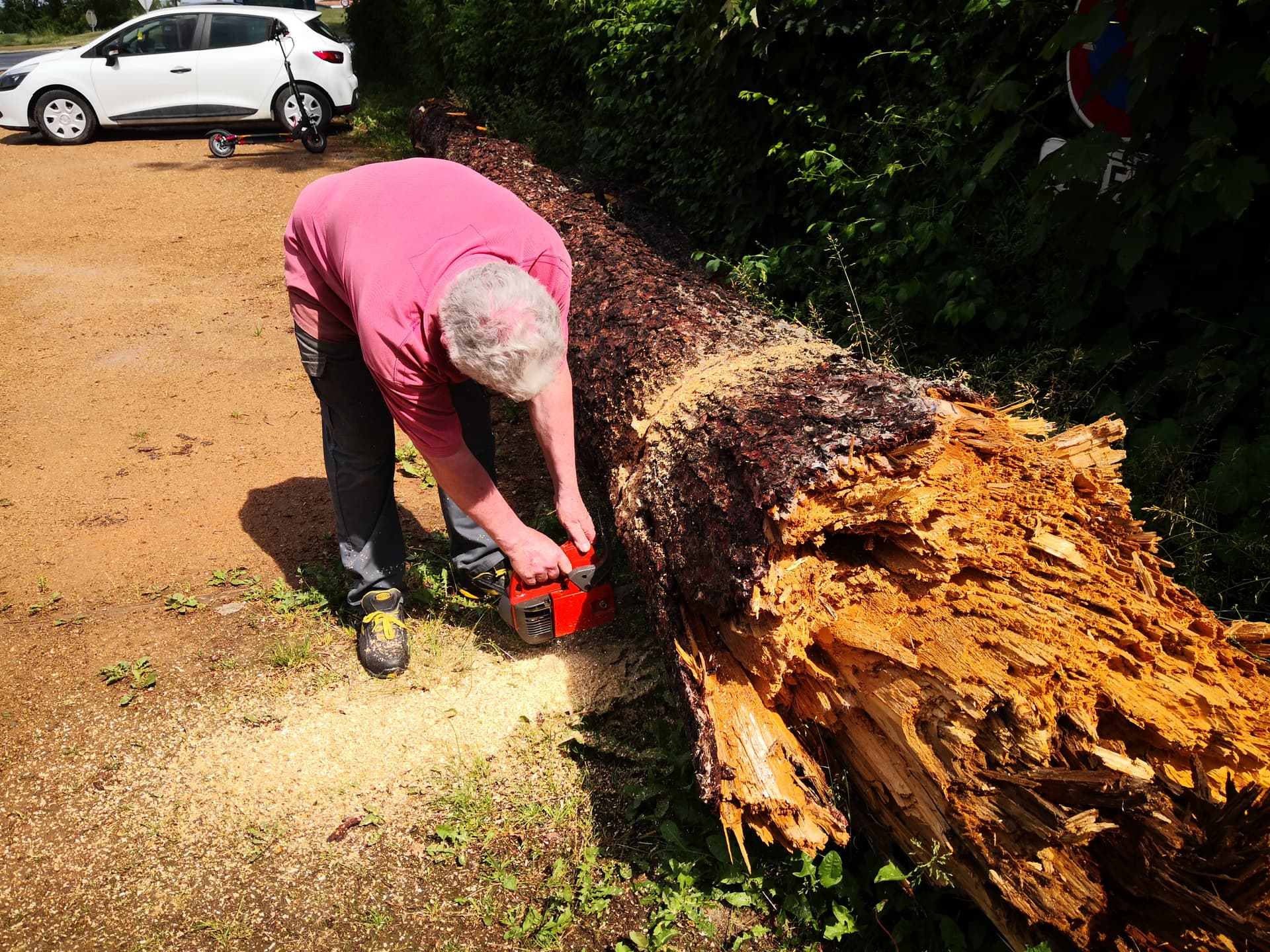

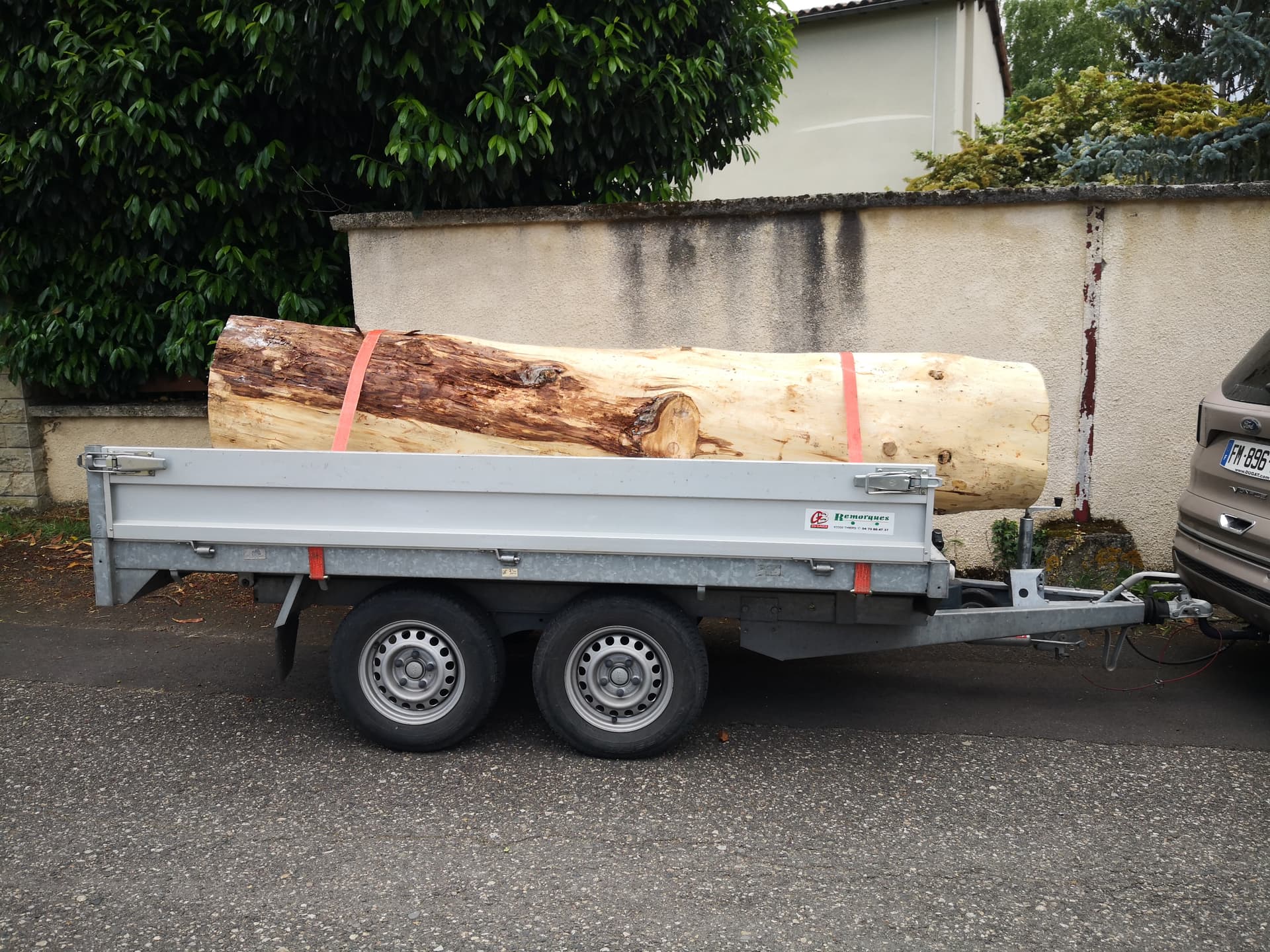

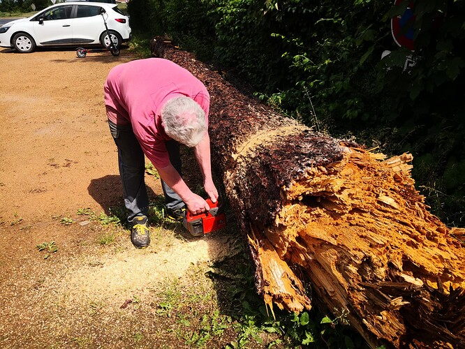

Le gros nanarbre est à la scierie. Un grand merci à Thierry qui a imaginé la procédure et les moyens nécessaires pour qu’un arbre de plus de 2.5 tonnes transite de Lussat à Yronde. Merci aussi à Gaël pour sa remorque, à Francois et Alain qui ont participés au tronçonnage et au convoyage. Merci aussi à la commune de Lussat qui, en nous prêtant le tracteur et le chauffeur du tracteur, nous a permis de faire le chargement sur les remorques sans trop de misère. Nous avons malheureusement oublié de prendre des photos du premier convoi qui etait impressionant avec 2 morceaux sur la remorques de Gaël et 2 sur la remorque de Thierry. Nous avons quand même la photo du 2eme convoi avec le morceau le plus gros et le plus lourd (estimé à 900kg).
Premiere étape : le tronconnage
Deuxieme étape : le convoyage

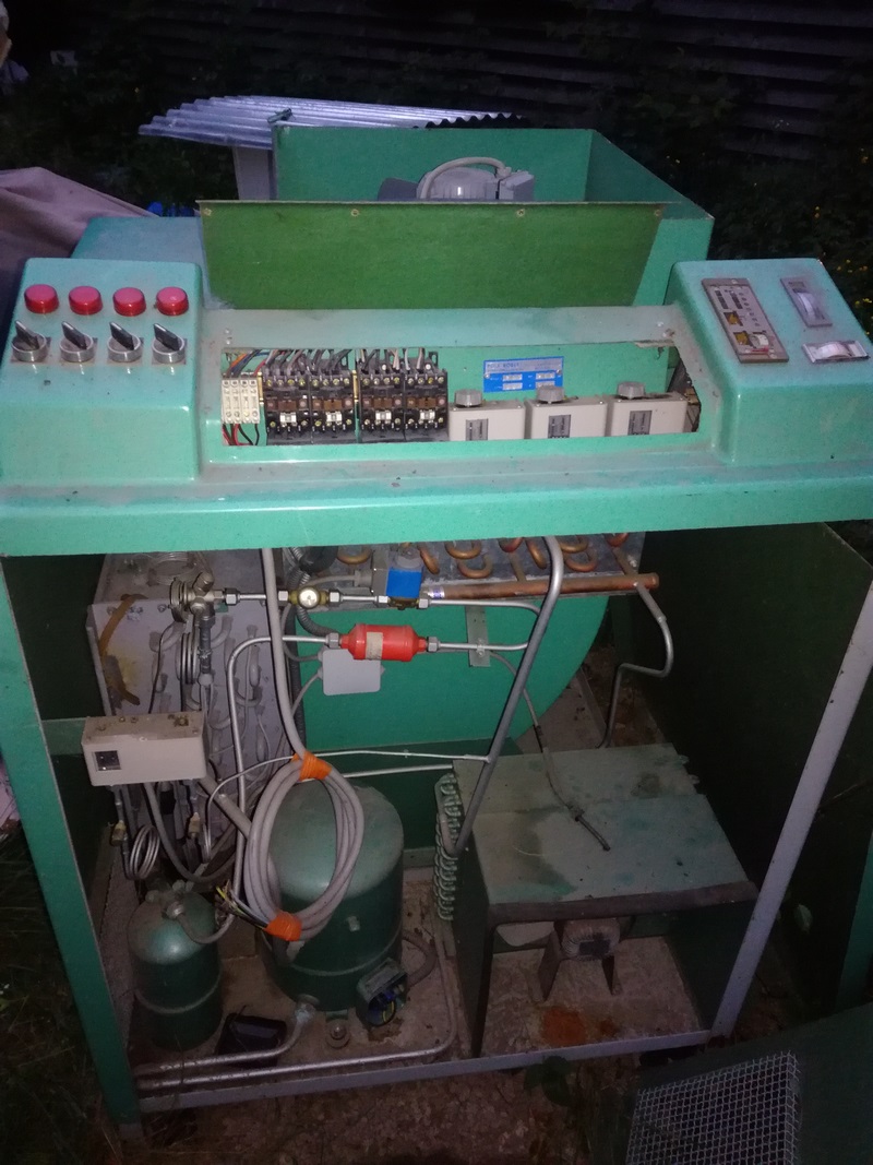

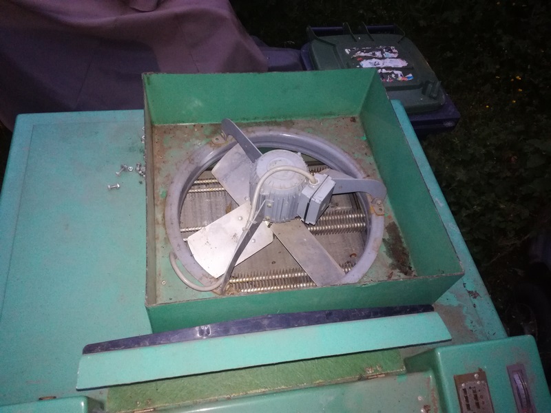

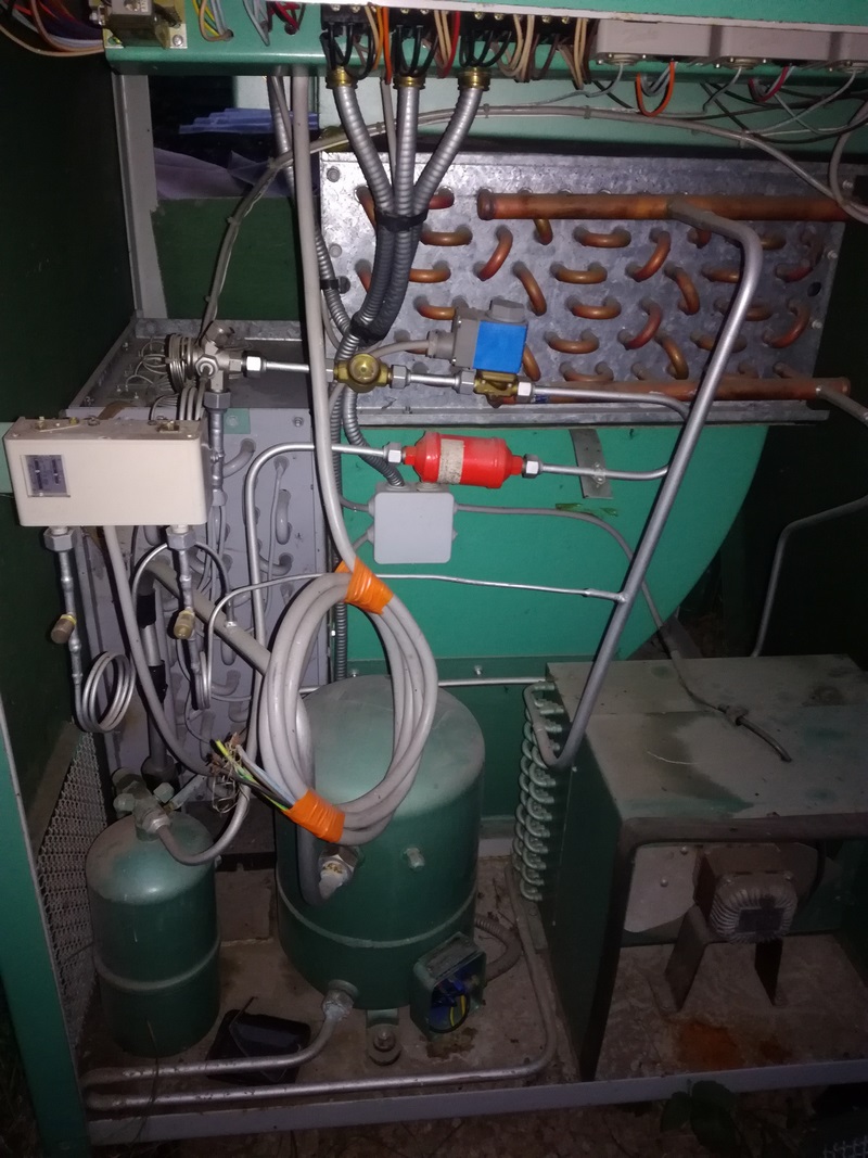

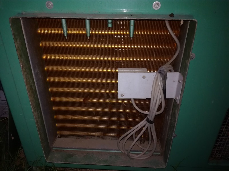

Si un jour on a un grand local de plein-pied, j’ai un déshumidificateur à bois en 380V (sans doute possible de le passer en 240V) que je mettrais volontiers en partage.
La bête fait 1300x950x950 et il faudrait construire une cellule pour ranger le bois.
C’est un truc comme une pompe à chaleur qui condense la vapeur d’eau extraite du bois :

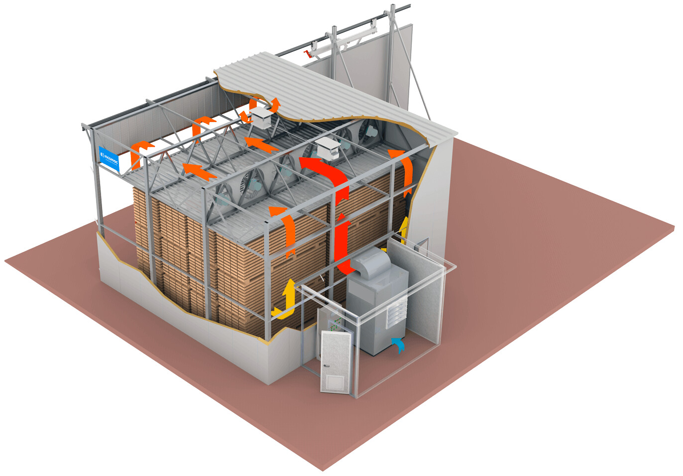

Le principe de fonctionnement est simple :
De l’air chaud (55° à 60°C maximum) et sec est envoyé sur un chargement de bois humide, stocké à l’intérieur d’une cellule dont l’étanchité est extrêmement soignée ; il importe en effet d’éviter toute entrée d’air extérieur humide – ce qui compromettrait les performances de l’installation.
L’air cède la chaleur nécessaire (sensible et latente) à la vaporisation d’une certaine quantité d’eau. L’air ainsi refroidi et humidifié est aspiré sur l’évaporateur d’un groupe frigorifique où il est refroidi en dessous de son point de rosée. L’eau se condense et est évacuée vers l’extérieur.
Les séchoirs par déshumidification de l’air permettent de sécher le bois en utilisant toujours le même air qui est recyclé.
1) le ventilateur placé à l’intérieur de la cellule fait passer sur le bois l’air chaud et sec qui absorbe une partie de l’humidité du bois.
2) l’air chaud humide passe ensuite sur l’évaporateur froid de l’appareil de déshumidification sur lequel se condense la vapeur d’eau contenue dans cet air. L’eau condensée est évacuée à l’extérieur du séchoir.
3) l’air qui est alors froid et sec, passe sur le condenseur principal chaud de l’appareil de déshumidification qui le réchauffe avant son nouveau passage sur le bois.
(Les températures sont données à titre indicatif. Elles varient légèrement au cours d’un cycle de séchage et sont également différentes suivant le type des bois à sécher).
