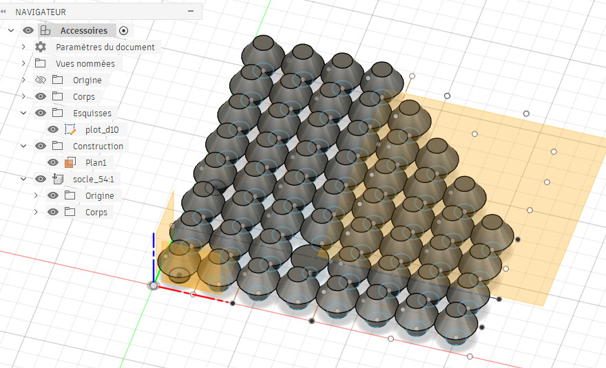

après le TP demandé, je me suis amusé à réaliser un porte-savon en appliquant les fonctions que tu nous as présentées :
1 dessin d’un cercle Ø5
2 axes de symétrie à 10, 20et 40 du centre (selon axe X et Y)
3 symétrie miroir du cercle /axe X (cela permettra de modifier les cotes pour les autres cercles)
4 symétrie des 8 cercles /axe Y
5 suppression de 10 cercles dans un angle (esthétique)
6 extrusion des 54 formes sur hauteur de 5 mm angle dépouille de 45° (essai)
7 ajuster l’angle à 29° pour disposer d’un espace correct permettant l’écoulement de l’eau
8 ajout d’un plan intermédiaire à 5 mm
9 symétrie du corps /à ce plan
