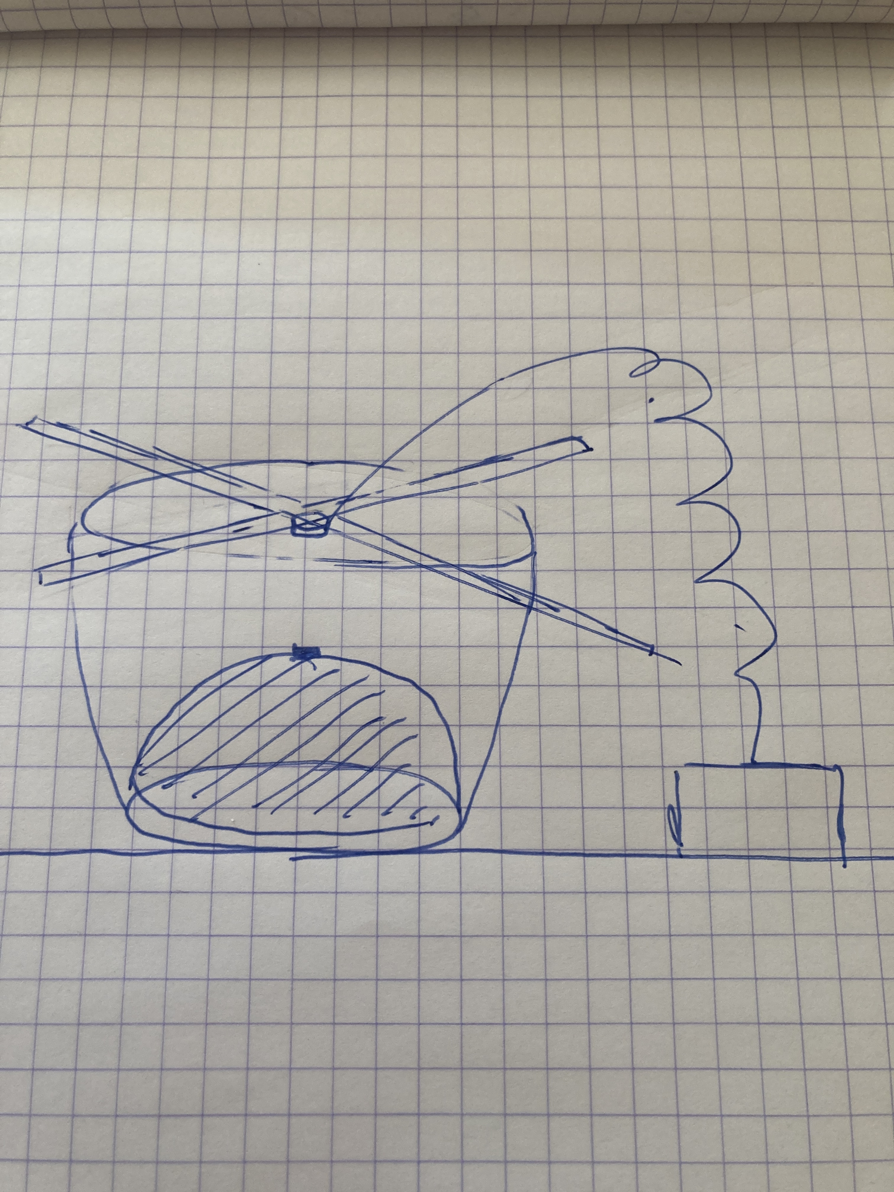

De mon coté j’ai pensé à 3 pistes, je les soumets à votre sagacité :
  • Mettre 3 capteurs (ou plus) en triangle sur le dôme de la pâte et en mesurer le plus précieusement possible leurs éloignement, qui sera corrélé à l’expansion de la pâte… (comme les galaxies dans l’univers qui est en comme chacun sait expansion…)
  • Mettre un capteur unique sur au sommet du dôme du pâton (comme l’antenne du Puy de Dôme) et pouvoir en mesurer l’ascension… qui elle aussi sera « approximativement » corrélée à l’expansion de la pâte…
  • Ou alors un capteur de « petite » distance entre le haut du pâton et une référence à l’aplomb, sur le couvercle de la chambre de pousse
Mais dans les trois cas … quels capteurs sont envisageables et faciles à mettre en œuvre au quotidien ???
