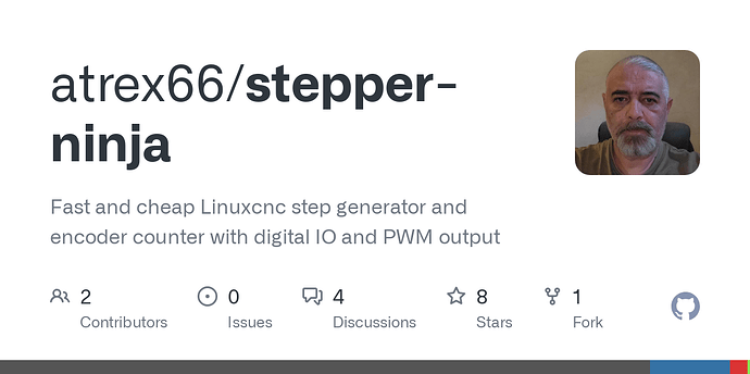

Projets en cours pour remplacer les ports paralleles de Linuxcnc
Pour déporter la génération des step moteur du PC vers une carte dédiée et donc normalement résoudre les problèmes de latence du PC, j’ai trouvé deux projets qui semblent prometteur
https://remora-docs.readthedocs.io/en/latest/
github.com
GitHub - atrex66/stepper-ninja: Fast and cheap Linuxcnc step generator and encoder…
Fast and cheap Linuxcnc step generator and encoder counter with digital IO and PWM output
Ils permettraient de garder le cablage actuel et de « juste » remplacer le cable port parallèle par un cable Ethernet et un pico 2040.

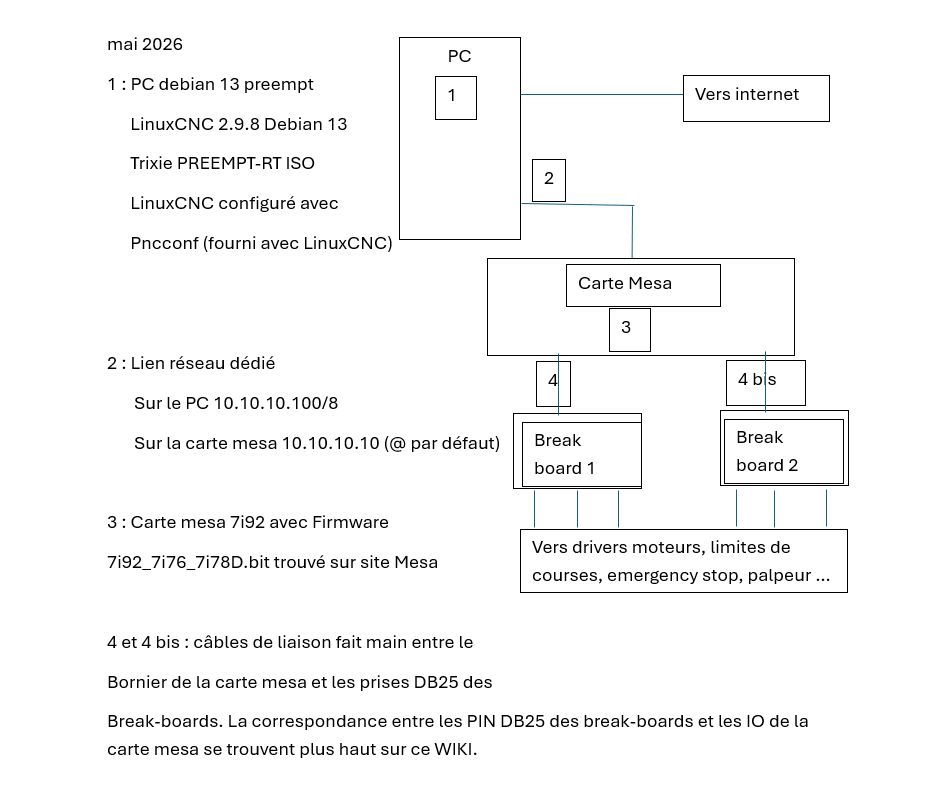

Diagramme de la solution
siagramme_solution_mesa.docx (37,8 Ko)
!! IMPORTANT : Ne pas oublier de relier les 0V (break board et carte Mesa)

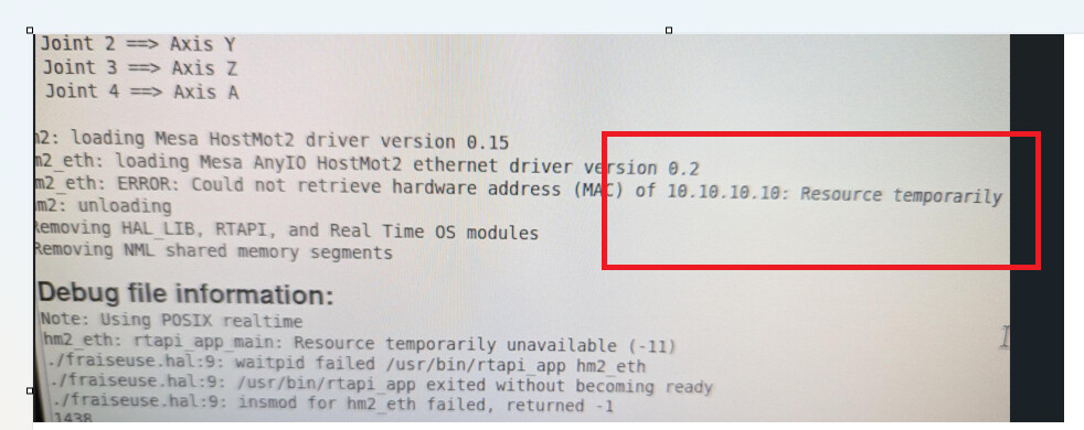

Possible problème au démarrage
Au démarrage de Linuxcnc, le PC doit discuter avec la carte mesa par Ethernet. Si la carte n’est pas sous tension pour une raison quelconque, Linuxcnc se plantera avec le message d’erreur suivant.
cela peut arriver si par exemple, l’utilisateur précèdent a appuyé sur le bouton d’arrêt d’urgence situé vers l’interrupteur de mise sous tension. En effet cet arrêt d’urgence coupe l’alimentation de la machine. L’erreur laisse penser que c’est un problème de configuration dans Linuxcnc alors qu’en rétablissant le courant, tout redevient normal.
