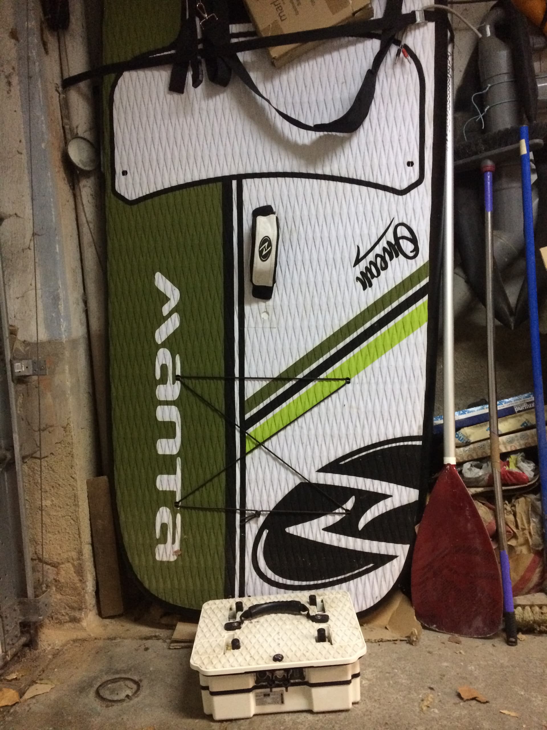

ONEAN MANTA: paddle électrique, pb charge et appairage
L’été arrive !!!
J’ai ce paddle électrique que je n’ai jamais pu faire fonctionner; il faut appairer la télécommande (2.4 Ghz) avec le paddle mais c’est impossible :rage: que ce soit en suivant le manuel ou avec des variantes du net …
Le récepteur est noyé dans la planche - enfin j’arrive pas à le trouver- il y a un moyen de savoir au moins si l’émetteur émet ??? l’émetteur est scellé étanche et se recharge par induction.
2 éme probléme: je n’ai pas le chargeur original
La batterie posséde une sécurité: sa mise sous tension passe par la proximité d’un aimant (sur la planche et aussi dans la prise de charge ) ici j’ai mis un petit aimant pour l’allumer.
J’ai ce chargeur de vélo 48v … il y aurait moyen de s’en servir pour faire des charges - même moins rapides - en sécurité ???
Le fabricant à fait faillite; impossible de trouver un chargeur d’occase - un seul neuf à 450 € :sob:
Le boîtier a coté du paddle c est la batterie ou le chargeur ?
C est bien marqué 43.2v.

La grosse boite blanche par terre c’est la batterie ; j’ai juste un petit chargeur à induction qui recharge la télécommande (pas sur la photo)
Sans ouvrir la batterie on peut savoir si il y a une régulation BMS ? dedans ?

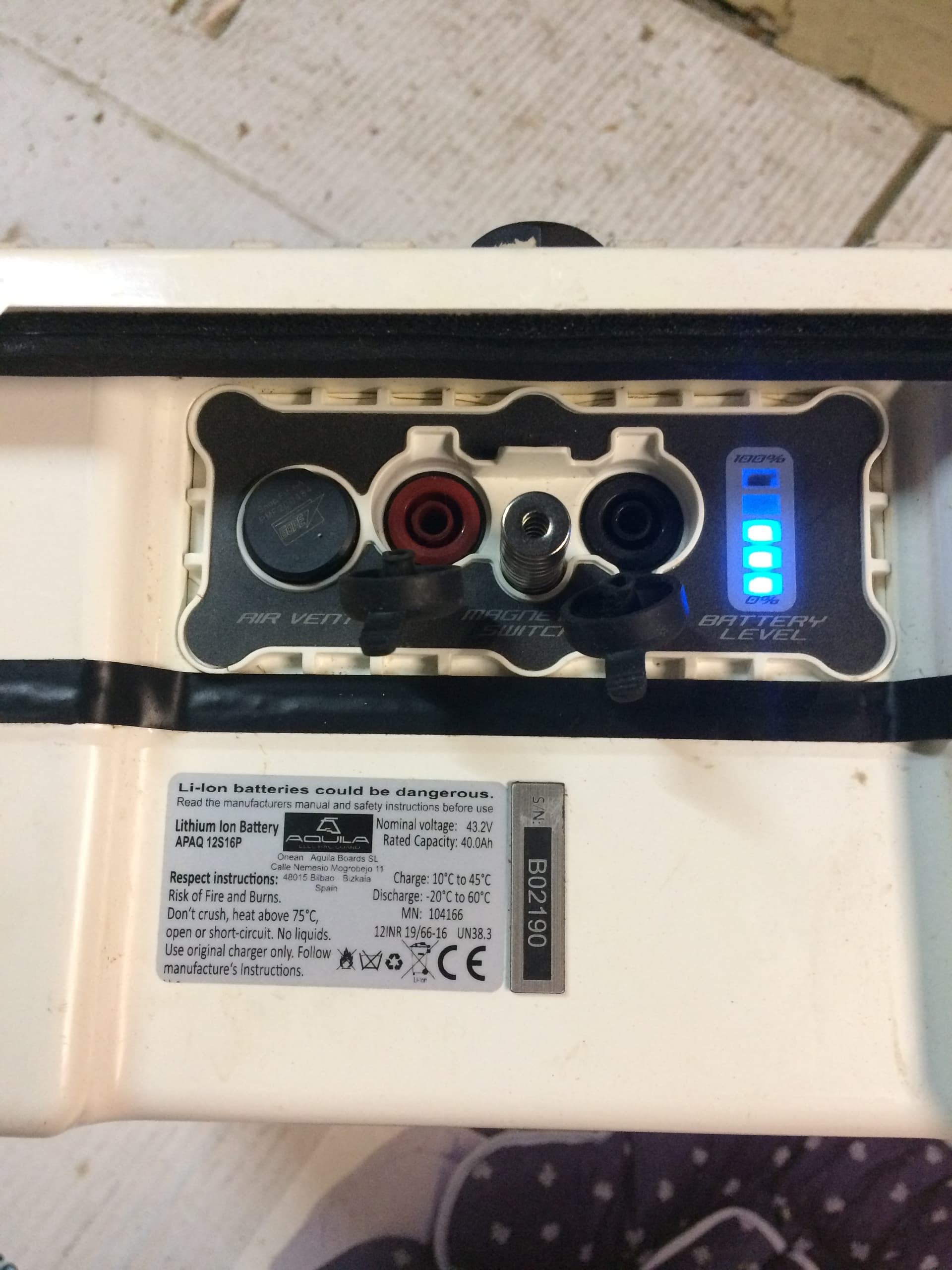

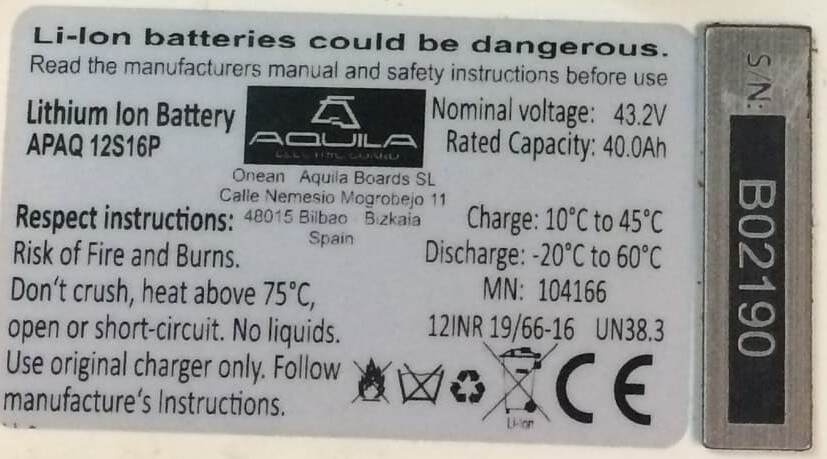

Vu qu’il y a uniquement une alimentation, c’est que la gestion batterie (le BMS) est intégré dans la pack, ce qui est assez classique.
Grâce à la plaquette signalétique, on a toutes les infos utiles
12S16P ==> il y a 12 groupes de 16 cellules, et les groupes sont en série.
Ce sont des Li-Ion
La tension nominale des cellules est 3.6V
La tension maxi de la technologie en fin de charge est de 4.2V par cellule
Donc, la tension à ne jamais dépasser est de 50.4V
Ton chargeur n’est donc pas adapté coté tension (Il est prévu pour du 14S)
Coté courant, le pack est annoncé pour 40Ah
Il est usuel de charger le Li-Ion à 1/5 C au maximum, ce qui donnerait 8A, mais c’est préférable d’être plus lent, encore plus sur une batterie scellée qui ne peut pas évacuer facilement la chaleur.
A 8A, la charge se ferait en 5 heures environ.
Si tu peux supporter un temps de charge de 10h, alors du part sur une charge à C/10, donc 4A
Le chargeur idéal est donc un 50.4V et 4A

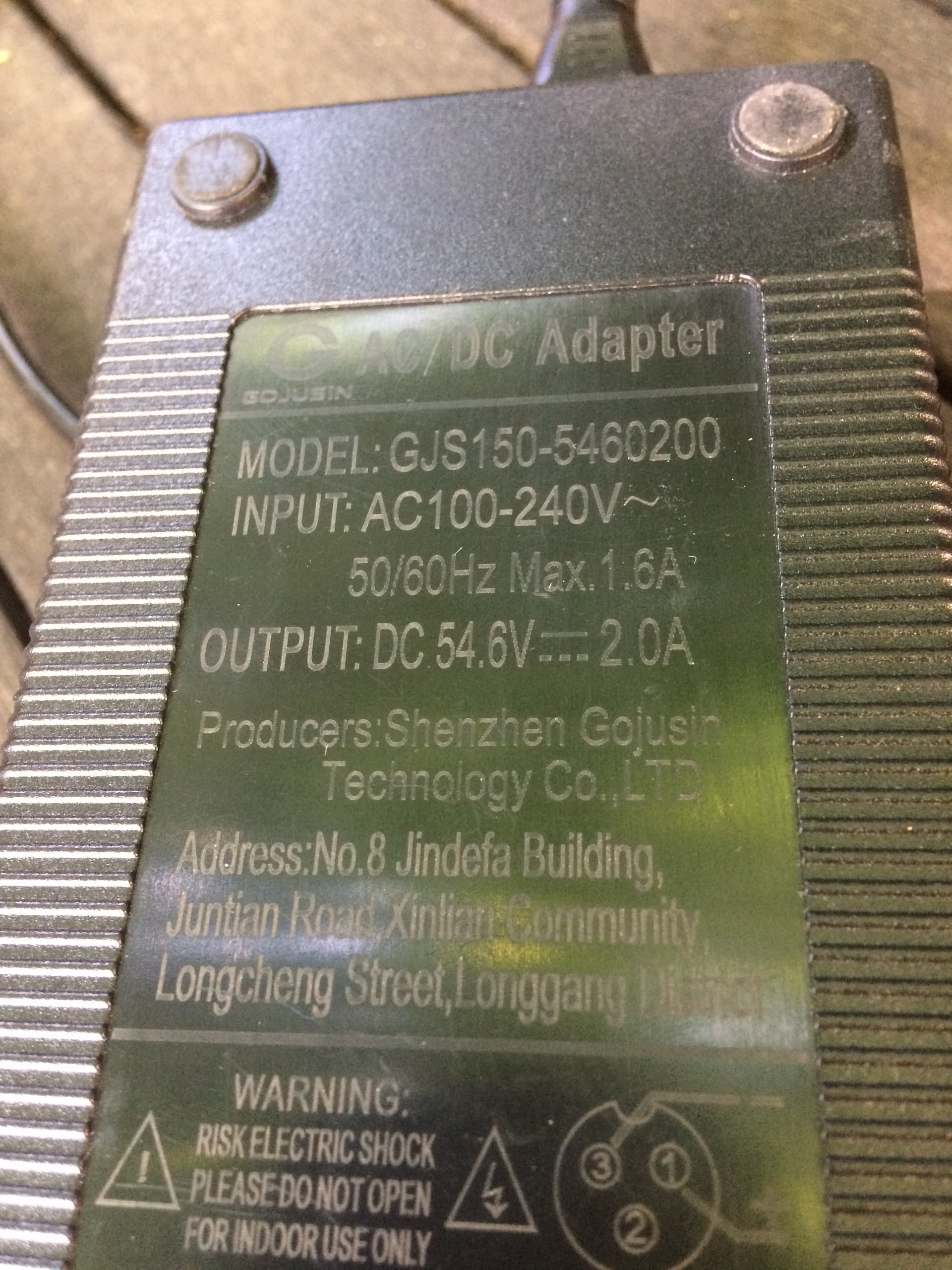

D’autre chargeur j’ai que 42V 2A … trop faible !
Les 50V 4A ok en Chine mais le temps qu’ils arrivent l’été sera fini …

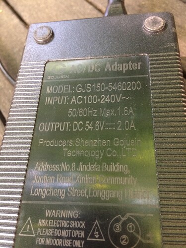

Il y a moyen simple et FIABLE d’utiliser mon chargeur 54.6 V 2.0 A pour l’abaisser à 50V ???
Que le temps de charge soit plus long tant pis ; je veux surtout charger en sécurité !!! SAFETY FIRST :smiley:

Ben non 54v aussi
En fait il semble qu une batterie de 48V se charge en 54V.

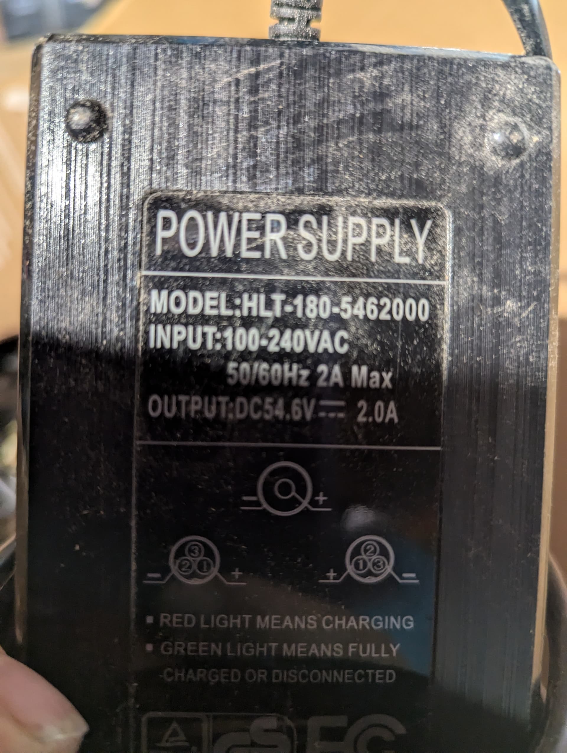

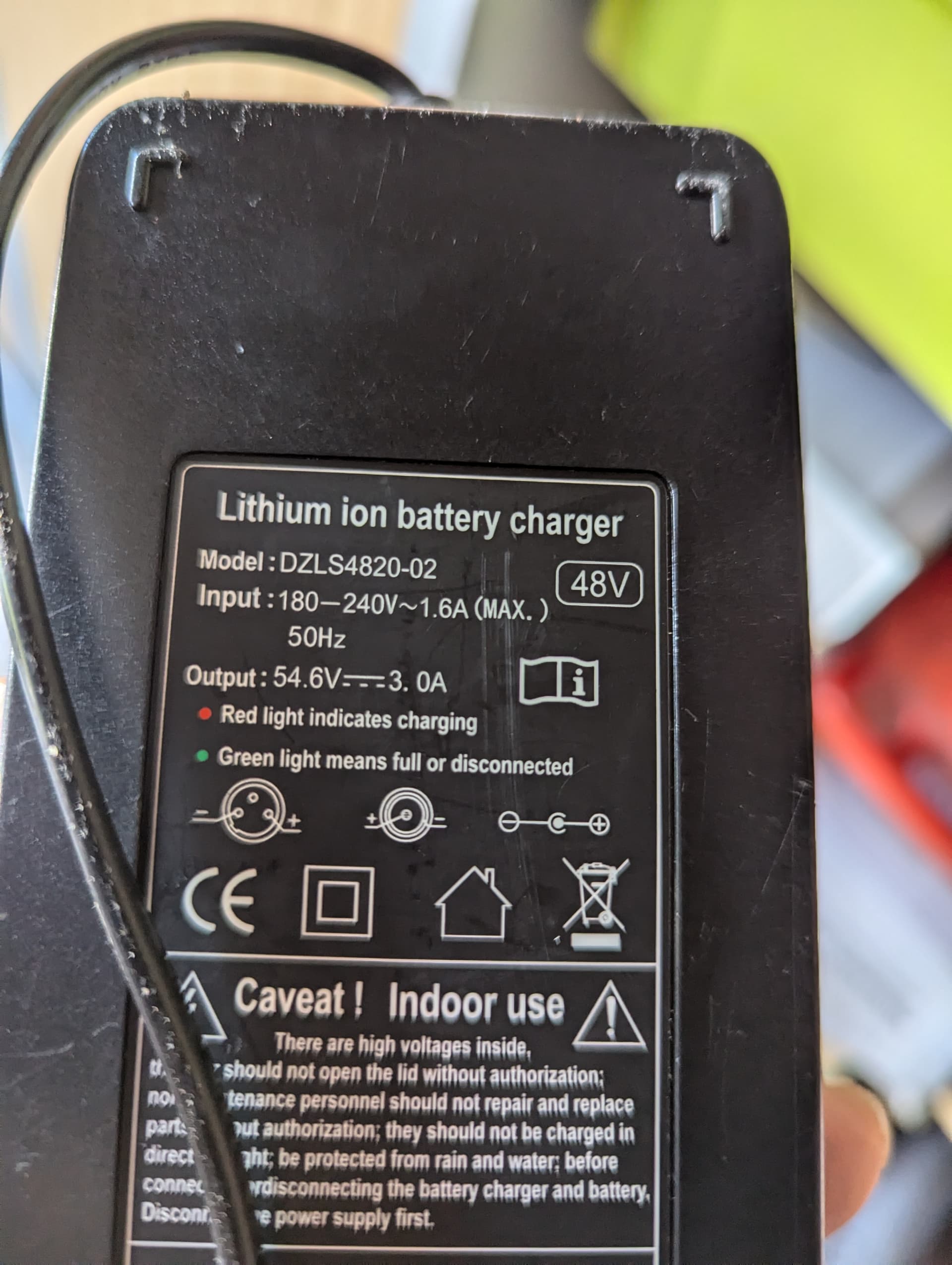

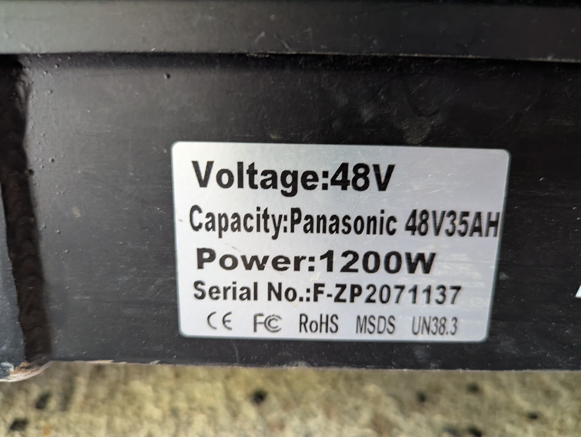

Voici la plaque de la batterie ainsi que le chargeur associé de ma trottinette actuelle.
Il me semblait bien aussi que feu mes 2 trot qui finirent dans un bas fond parisien avaient bien des batteries de 48v théoriques qui une fois chargées a bloc sont un peu au dessus de 50v. Les chargeurs associés sont bien en 54V.
Oui Pierre, c’est comme pour mon vélo en 48V :rage: merci

Après, juste pour voir si ça prend la charge, tu peux utiliser un chargeur 54.8V 2A, il faudra juste surveiller la tension comme le lait sur le feu, et dès que ça approche 50V, tu coupes manuellement la charge.

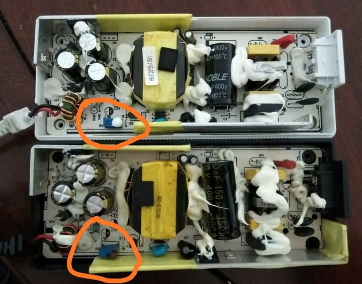

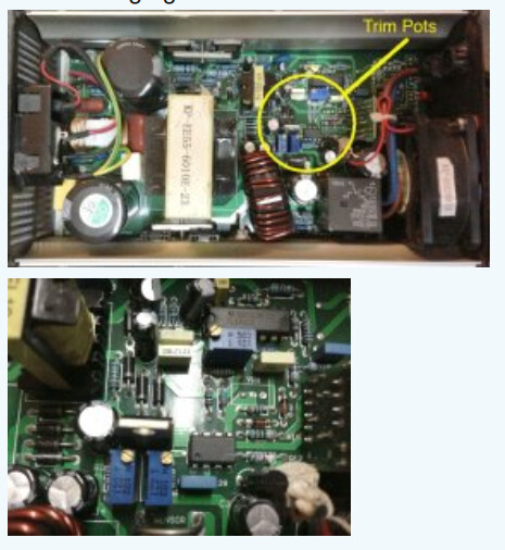

A la limite d’ailleurs, si tu as un chargeur « 54V » sacrifiable, tu peux aussi l’ouvrir et regarder si il y a des potentiomètres multitours autour du circuit de gestion… Si il n’y en a qu’un, 90% de chance que ce soit le réglage de tension, donc descendre à 50.4V est peut-être possible.
Si le réglage ne joue pas, ou si il y en a plusieurs, en identifiant la puce qui gère et avec sa Datasheet, voir si c’est possible de modifier tension/courant, peut-être en remplaçant quelques petits composants.
Important : quand on fait ce réglage, on s’assure au préalable qu’on a un multimètre suffisamment précis, parce que si tu règles à 51V alors que tu penses être à 50.4V sur ton multimètre, la batterie va se dégrader à chaque recharge.
Avec le 3A comme Pierre fait voir, ça ferait une charge complète théorique en 13h, mais comme tu ne videras sans doute pas la batterie à 100%, c’est bon pour charger le soir en rentrant pour en profiter le lendemain.
Avec un chargeur 2A, dans les 20h de charge, ça commence à ne plus être exploitable.
