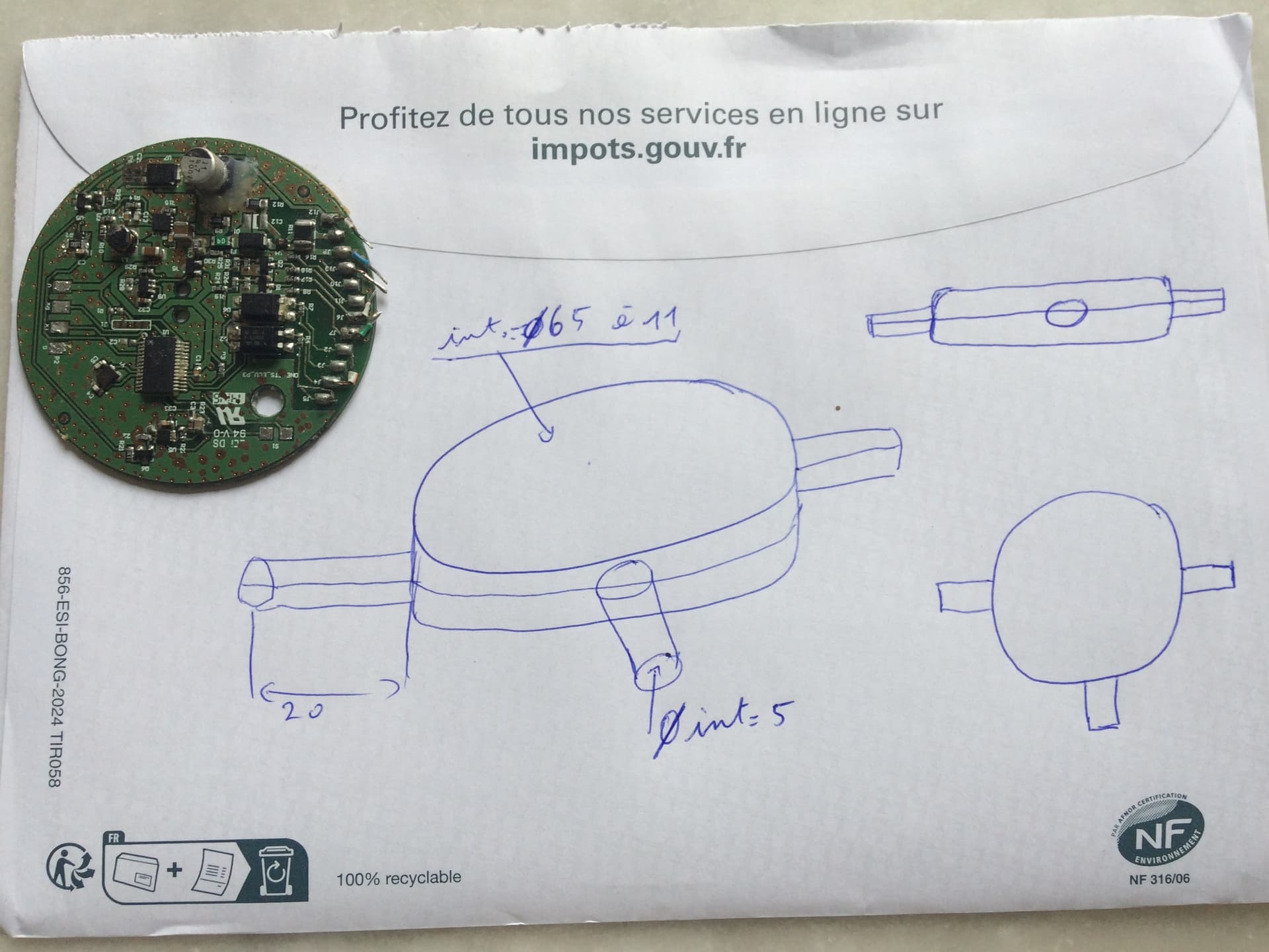

Salut Pascal, donnes-moi les dimensions de la boîte pour le paddle dont tu m’as parlé
Toutes les dimensions sont intérieures y compris les passages des cables (5mm chaque); l’ épaisseur de la boite n’est pas trés importante (1 mm ou moins) l’état de surface aussi puisque ensuite dépoli et couvert d’époxy
Le plan de joint des passages de cable doit être à mi hauteur puisque tout sera soudé dedans.

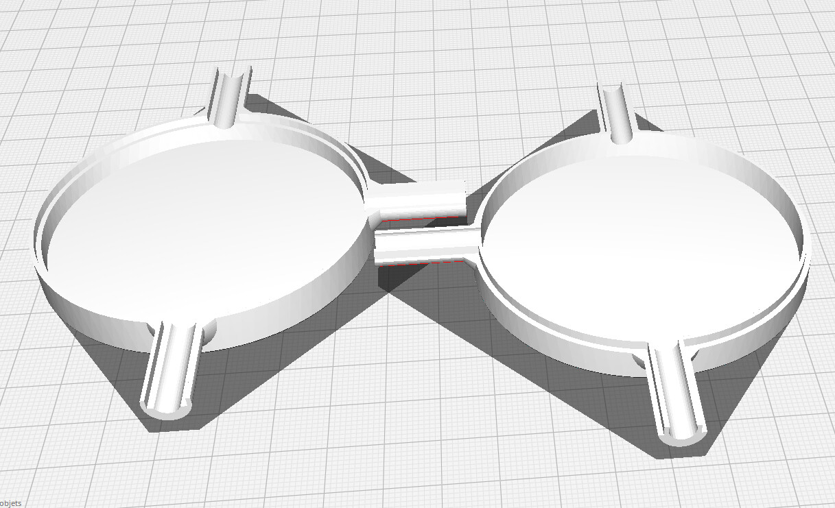

Pascal, c’est fait. il n’y a plus qu’à imprimer :slightly_smiling_face:
Dis-moi si ça ressemble à ce que tu veux
:+1:
Tout à fait ça ; l’important ètant les dimensions intérieures

J’ai imprimé un prototype. Et maintenant il faut qu’on se voit pour affiner le coté fonctionnel avec le circuit et si possible le paddle ou des photos du logement de la boîte. A savoir : les environnements extérieur et intérieur, les jeux entre le circuit imprimé et la boite, la fixation du circuit dans la boîte, et de la boîte dans le paddle, le côté pratique des sorties de câbles une fois soudés sur le circuit, et enfin la rigidité de la boite.
