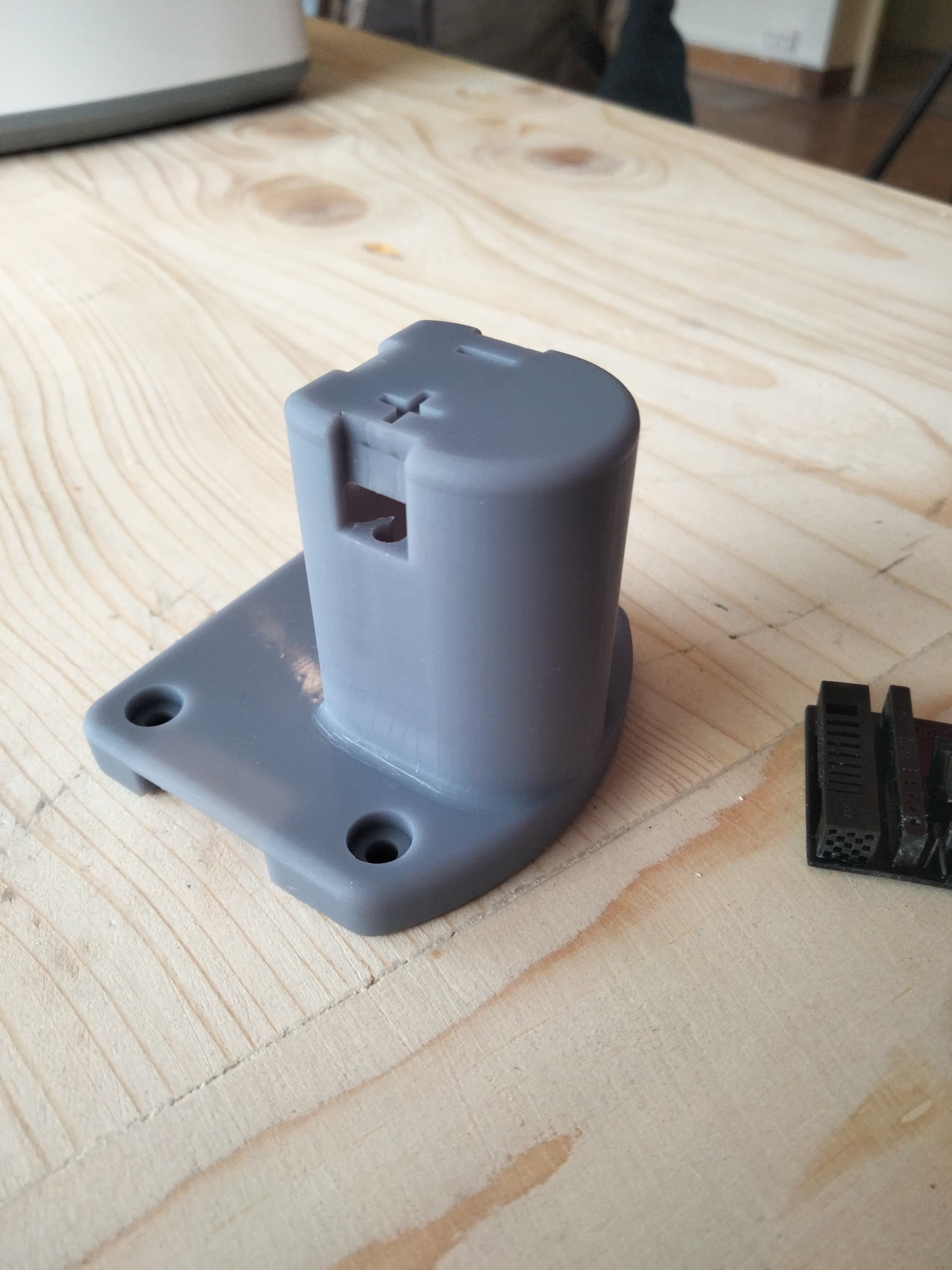

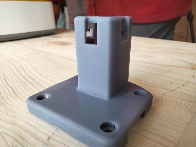

Si quelqu’un a fait des photos des pièces vous pouvez les partager en commentaire.
Ce que je retiens:
Avantage:
- une qualité époustouflante en 0.05mm ( a comparer avec une FDM)
- une vitesse constante quelque soi la taille de la pièces sur le plateau
- La résine non utilisée est réutilisable (si on ne la laisse pas bronzer au soleil)
- possibilité d’avoir l’imprimante à pas chère
- une technique de plus à l’ACOLAB
- le consommable se garde longtemps
inconvénient:
- nécessite post traitement nettoyage et passage au UV
- nécessite 2 machines donc un espace de travail plus grand
- pas de multi couleur possible
- pièce fragile avec la résine de base, suivant le post traitement (@pascaltz )
- Dégagement d’odeur si on utilise de l’alcool pour le nettoyage .
Neutre :
- il faut de temps en temps changer le film du bac
- On l’achète s’il la vends
- On ne l’achète pas

Les piéces doivent être durcies aux UV mais trop de temps sous les UV et elles deviennent cassantes ![]()
Ensuite tout au long de leur vie la plupart des piéces vont recevoir des UV … et donc devenir de plus en plus cassantes ???
