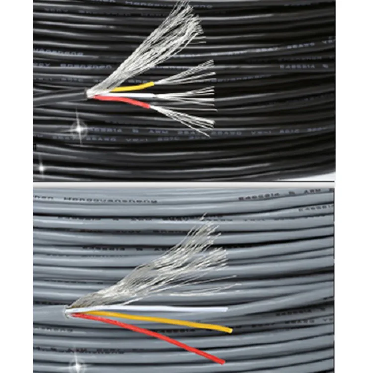

  • Chaine porte câble:
  • câble en 22AWG voire 24AWG 4 conducteurs blindés. J’ai un peu de mal à trouver un câble correct et pas trop cher. On doit pouvoir prendre le même pour la RigidBot
Pour les fin de courses :
Pour les moteurs :
Le blindage est ptet pas indispensable pour les fin de courses. Ca risque de faire un gros toron à la fin.
Je pense que si. C’est un problème connu avec GRBL. Les fils des fin de course “ramasse” la pollution électromagnétique et ça fait déconner GRBL. Si on prends du 28 AWG blindé pour les fin de course, je pense pas que ce soit trop gros ? Ou sinon on prends des chaînes portes câbles plus grosses.

Pour les câbles:
Câbles moteurs:
  • 0.75mm2 du lien 2
Portes câbles: 1M en 10x30 et 1M en 10x40
Je peux commander si vous êtes ok
C’est ok pour moi, ne prévoit pas trop juste pour les câbles. Ce types de câble recervira facilement pour d’autre projet.
