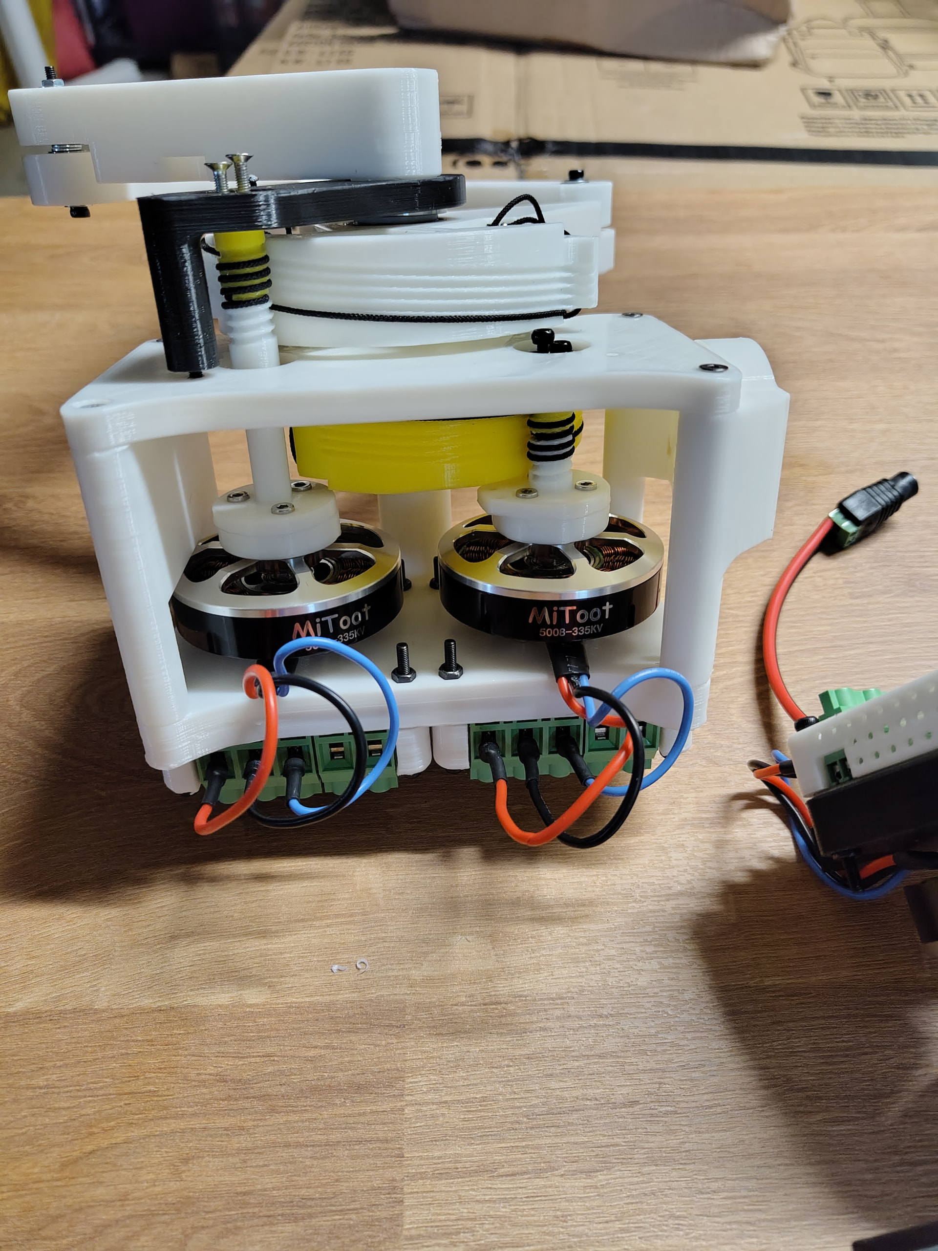

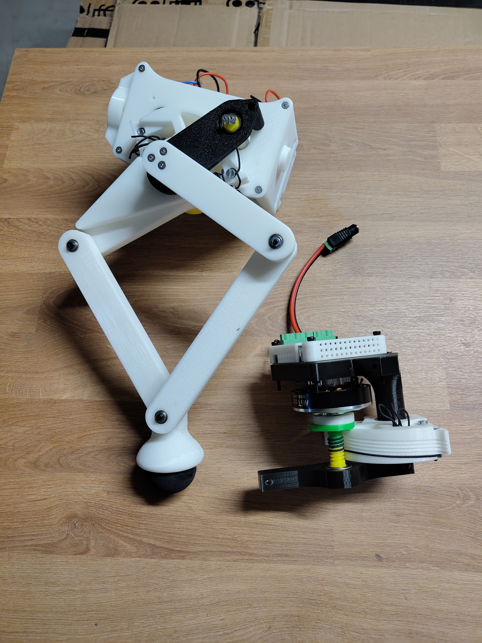

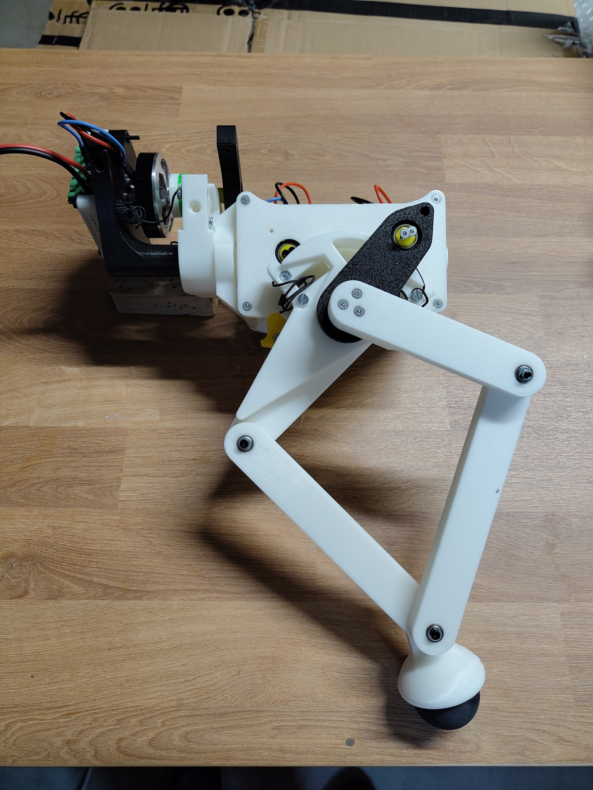

J’ai pas fini mon robot lézard, mais depuis quelques temps je me suis attaquée au robot CARA, enfin, une jambe pour commencer.
L’assemblage est presque fini ! (A un moment il faudra que je démonte tout mais c’est une autre histoire)
Prochaine étape : le faire bouger.

J’adore cette mécanique ![]()
Pourquoi ne pas reprendre la jambe des « Strandbeest » ? 1 seul moteur par patte qui tourne en continu ?
https://strandbeest.com/api/uploads/Legsystem_4_e515bed046.mp4#t=0.05
J’aime beaucoup les strandbeest, mais un mécanisme à 1 degré de liberté, ça ne marche que pour aller tout droit un un sol à peu près plat.
Tout droit je pense pas si tu mets du différentiel entre les 2 côtés et même en faisant tourner à l’envers un côté ça doit pouvoir faire demi-tour sur place
Pour le sol accidenté on doit pouvoir lui faire lever les pattes plus haut - tout le temps plus haut !
