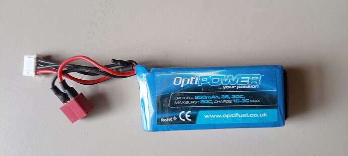

Pour le converter c’est bon. (en fait c’était aussi un 3S)
Pour le haut-parleur/alarme, l’accu lipo est donc définitivement mort. (QQun(e) veut s’amuser à l’autopsier pour voir comment c’est fait ?)

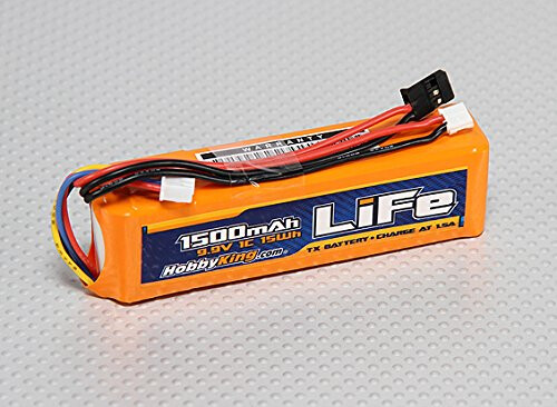

J’ai pas remis la main sur ma malette ou il devait y avoir des lipo, mais je suis retombé sur une LIFE 3S 1500mAh.
De mémoire, mon chargeur AccuCell 6 ne gère pas les LiFe en natif, mais tu peux charger en ‹ Ni-Cd ›, il faut juste rester à coter, et dès qu’il y a 3.5V sur une cellule, tu considères que c’est chargé à 90% .

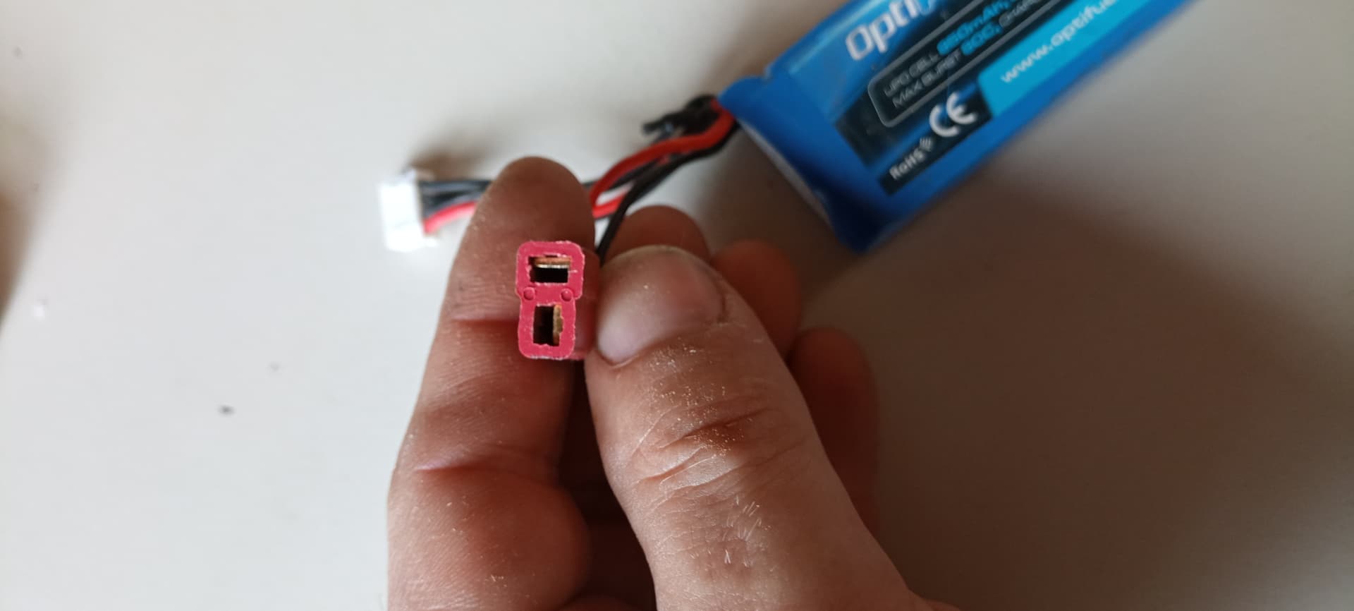

Pour avoir ‹ plus de watt ›, mieux vaut utiliser la lipo pour le haut parleur (12.6V chargé à toc) , la LiFe pour le converter (10.5V chargé à toc).

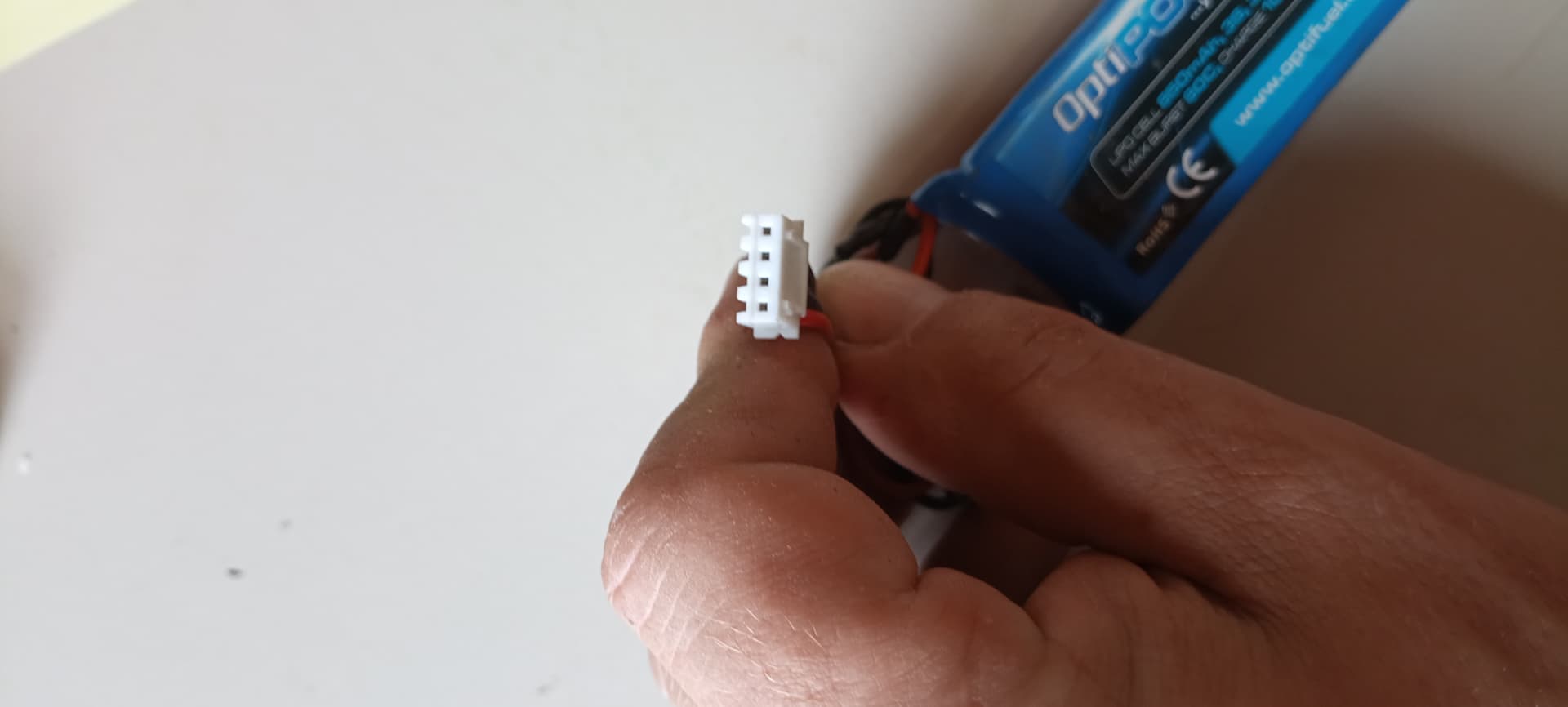

La fiche n’est pas la même, il y a une prise ‹ servo ›, donc tu peux utiliser des fils ‹ dupont › et un peu de scotch pour assurer.
C’est un accu comme celui là :

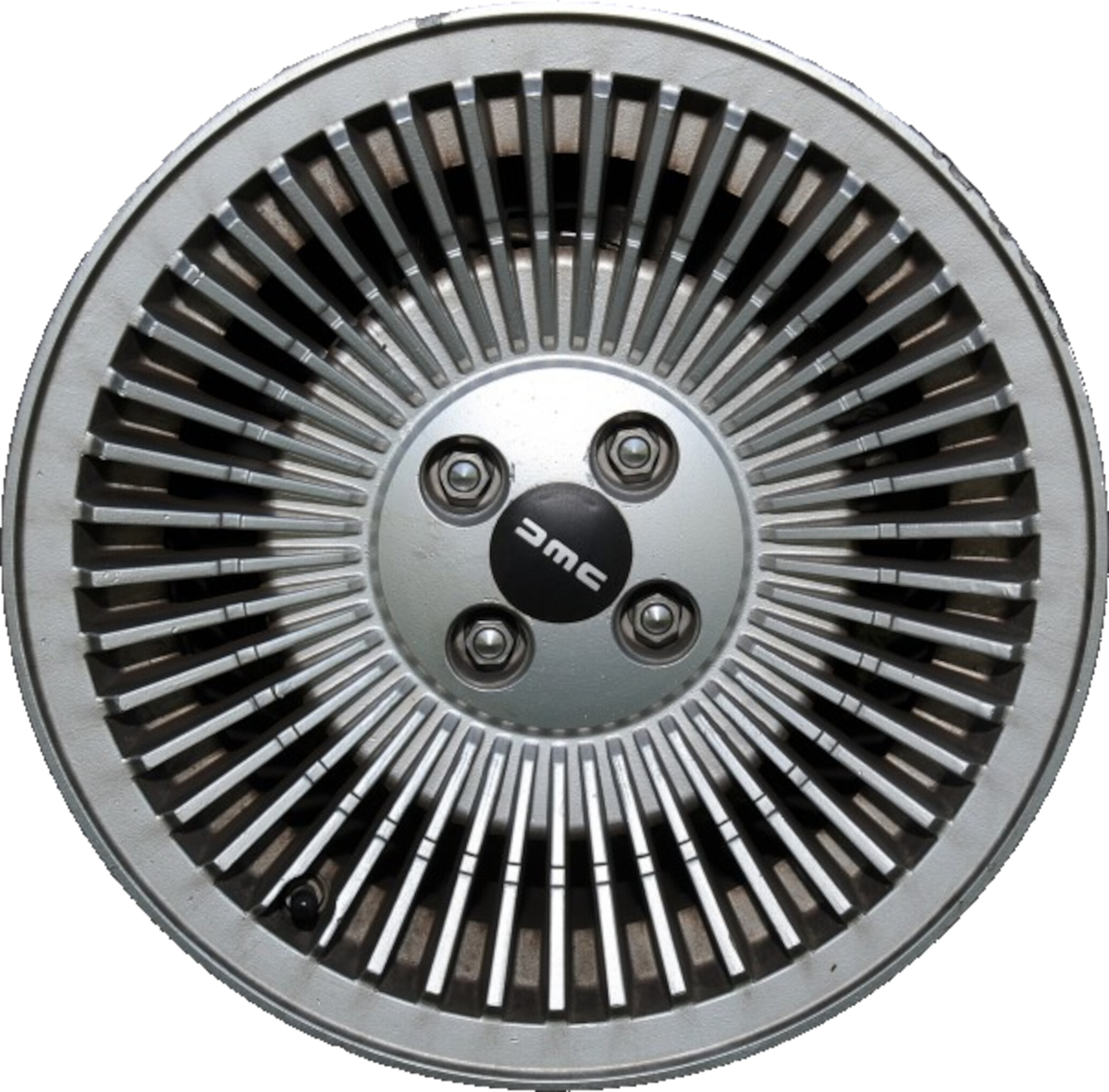

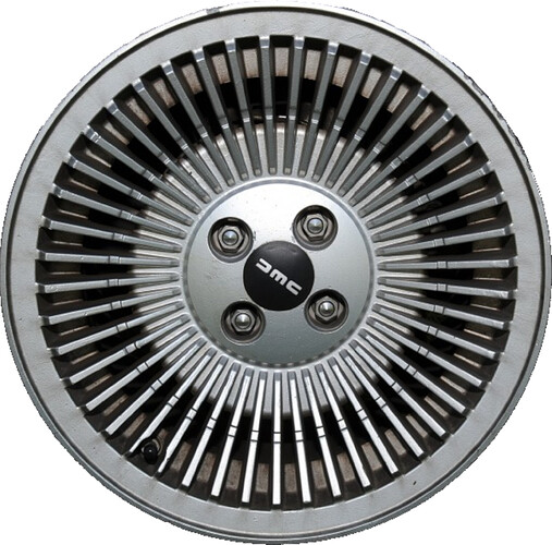

Je peux (vais) ré-imprimer les jantes, et des faces de malette au boulot.
J’ai aussi les éléments graphiques de la carrosserie (calandre, phare, feux arrière), mais je ne sais plus en quelle taille il faut imprimer :woozy_face:
Les enjoliveurs avant ne se montent pas sur les roues arriéres : les piéces centrales imprimées sont trop courtes.

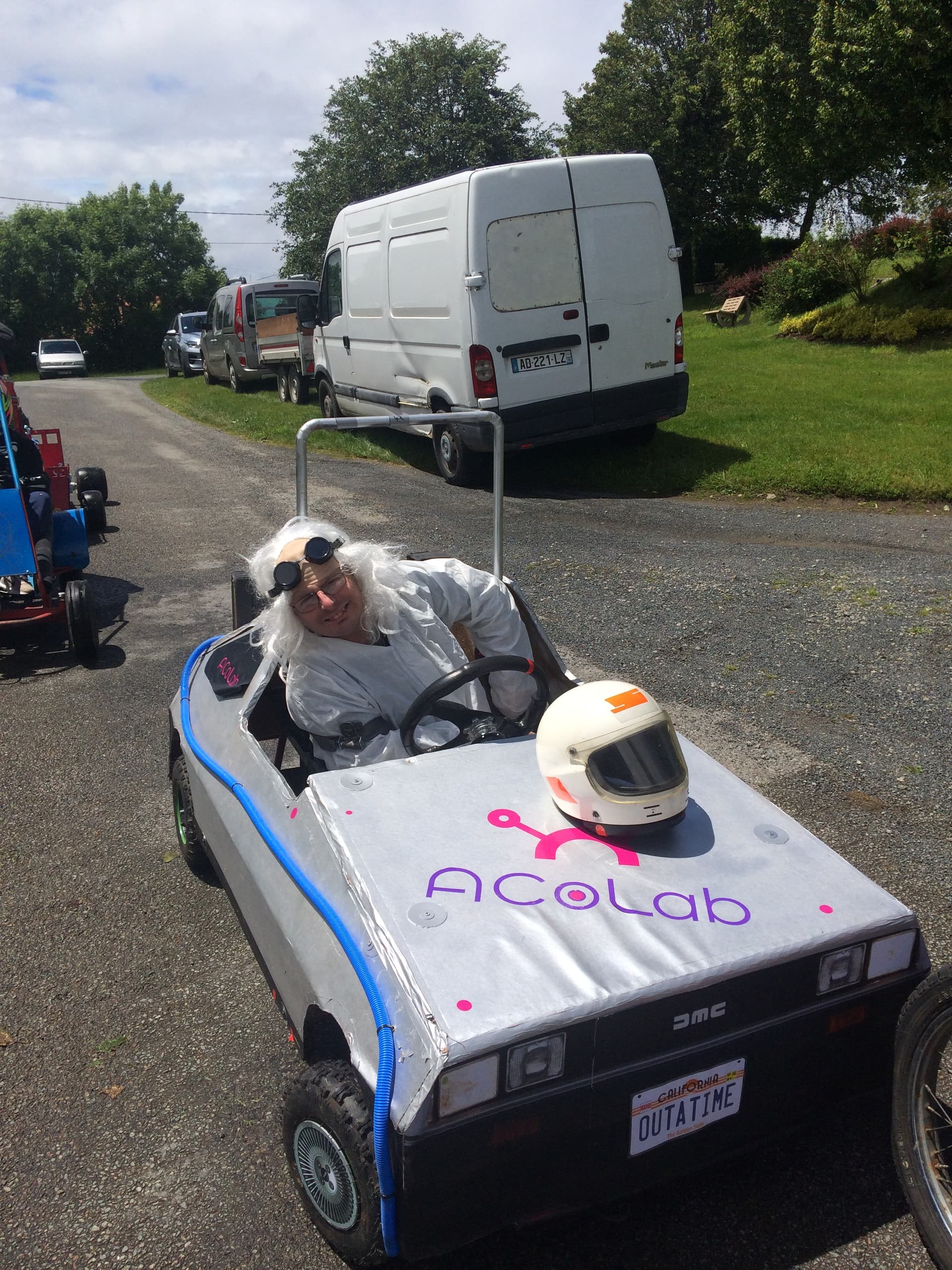

La carosserie en carton montre ses limites par temps humide … mais a encore pas trop mal résisté !!!
Le COROPLAST est une sorte de carton en plastique :roll_eyes: qui serait pas mal pour faire une nouvelle carrosserie … si vous en voyez trainer de grandes feuilles …
Il n y a pas que la voiture qui n a pas supporté l humidité :sneezing_face::sneezing_face::sneezing_face::sneezing_face:
Le crâne chauve brille bien sous les rares rayons de soleil !!!

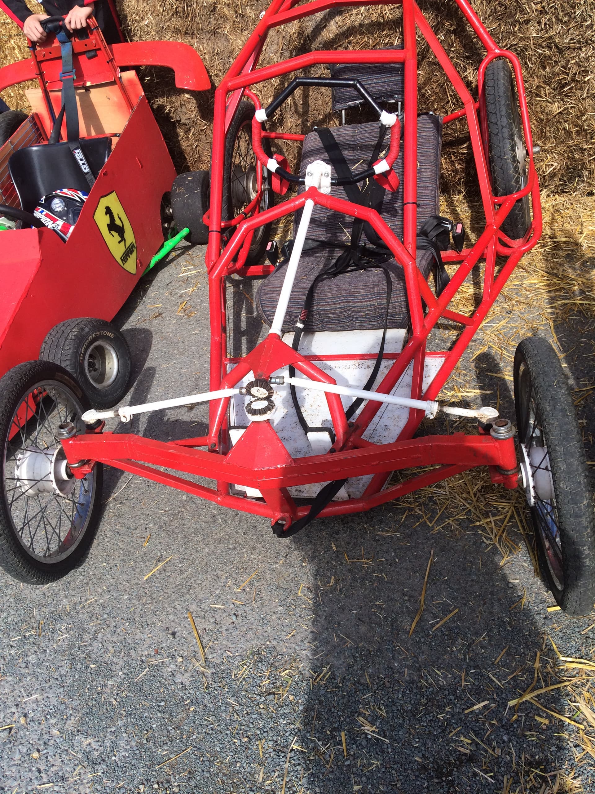

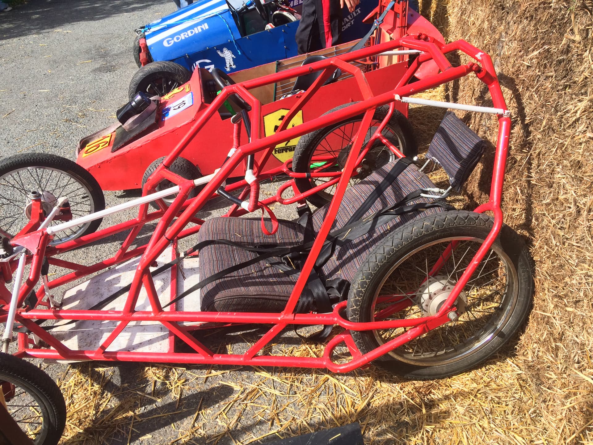

Trés belle caisse !!! le « toit » de l’arceau s’ouvre pour entrer-sortir , la direction par couple conique (ducati :rofl:) , les mains sanglées sur le volant pour pas les sortir de l’arceau en cas de retournement …
:heart_eyes: :heart_eyes: :heart_eyes:
