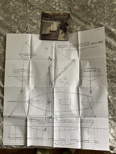

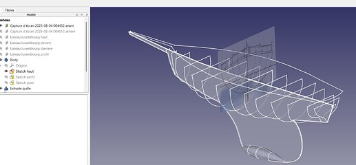

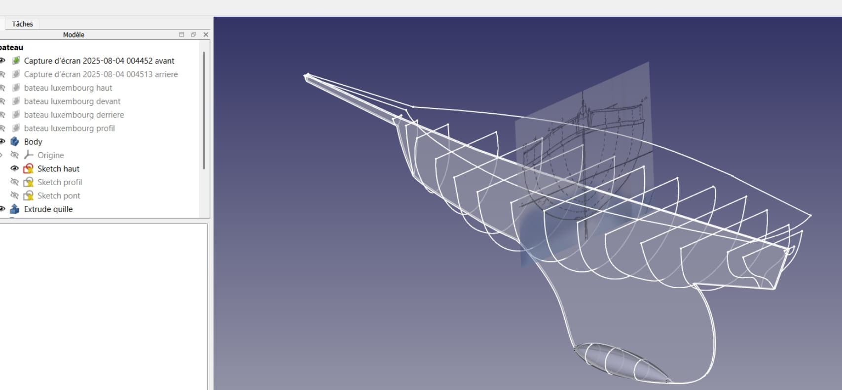

En parlant voilier de bassin avec Sandrine FB elle a eu l’idée d’en faire un avec la cnc pour l’exposer au jardin Lecoq Avec ce plan « historique « du Luxembourg elle modélisé les couples de la coque J’ai une tôle d’alu et du plomb pour faire la quille Une coque brute et un gréement symbolique découpé dans du carton seraient sympa

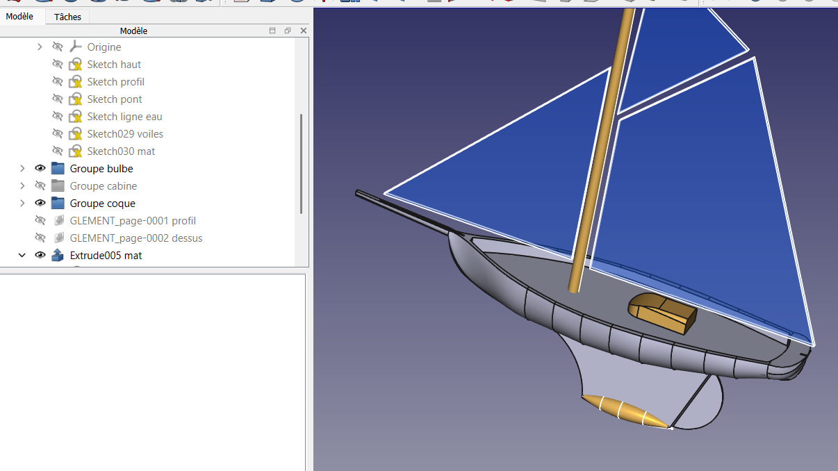

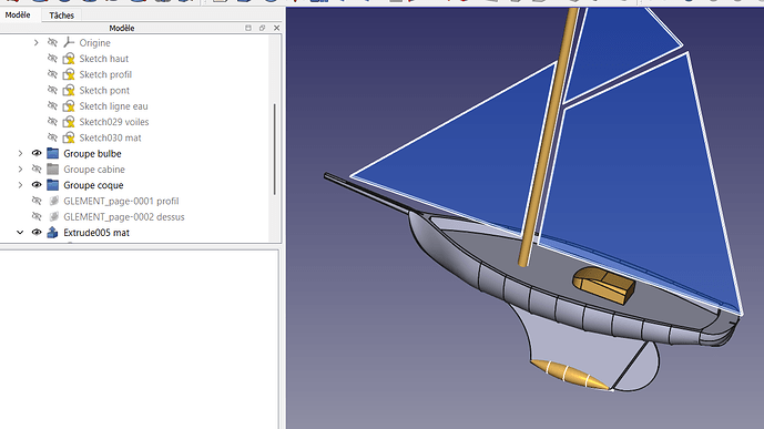

oui je progresse en freecad à mes heures perdues
c’est un petit bateau du jardin du luxembourg comme quand j’étais petite, une coque pleine en bois léger

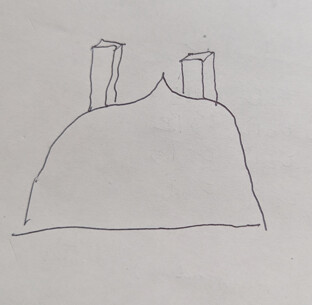

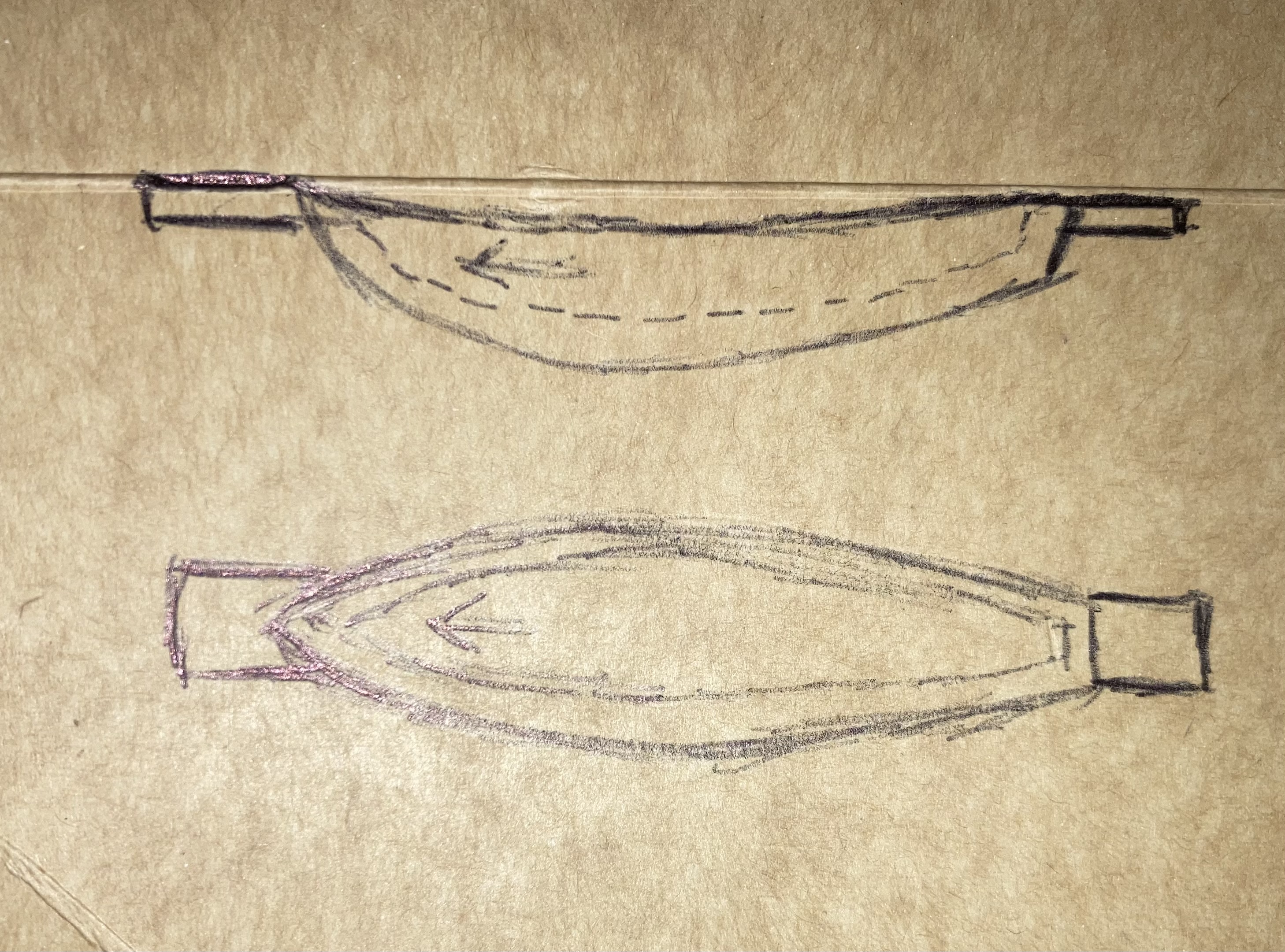

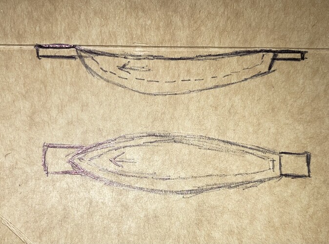

Le premier usinage : la tonture du pont avec 2 « oreilles « qui une fois retournées sur le plateau de la cnc donneront un appui stable et plat pour l’usinage de la coque
Tant qu’on est sur le premier usinage si on peut creuser l’intérieur de la coque c’est mieux MAIS il risque d’y avoir un problème de touchette du mandrin selon la longueur de l’outil ; problème qu’on risque d’avoir aussi avec les flancs de l’extérieur de la coque ???

Et avec un bastaing qui contient le volume de la coque, qu’on usine en 3D partiellement sur 3 faces successives par 1/4 de tour pour essayer d’éviter les touches touches du mandrin.
Du coup la dernière face qui reste non usinée, devient le pont qu’on vide un peu ou pas !
Voir si la proue peut être bien mise en forme avec ces 3 passes.
Dans ma tête tout fonctionne et tout s’est bien passé, j’ai faillit casser une fraise et il ne me reste que le mât à faire et l’accastillage ! :rofl::rofl::rofl:
Oui selon les fraises usiner sur 4 faces en laissant un rectangle de bois attaché à chaque extrémité en espérant que le bout de bois ne vrille pas au fur et à mesure du creusement

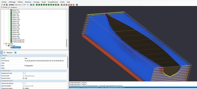

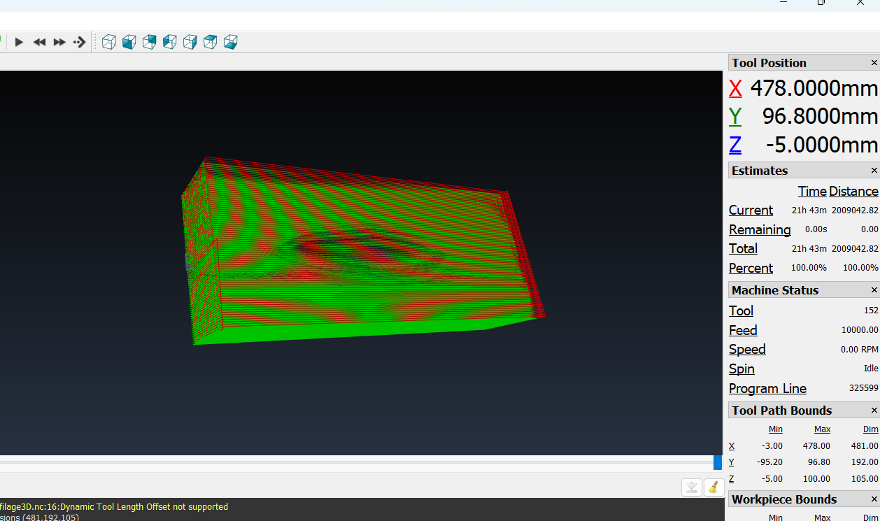

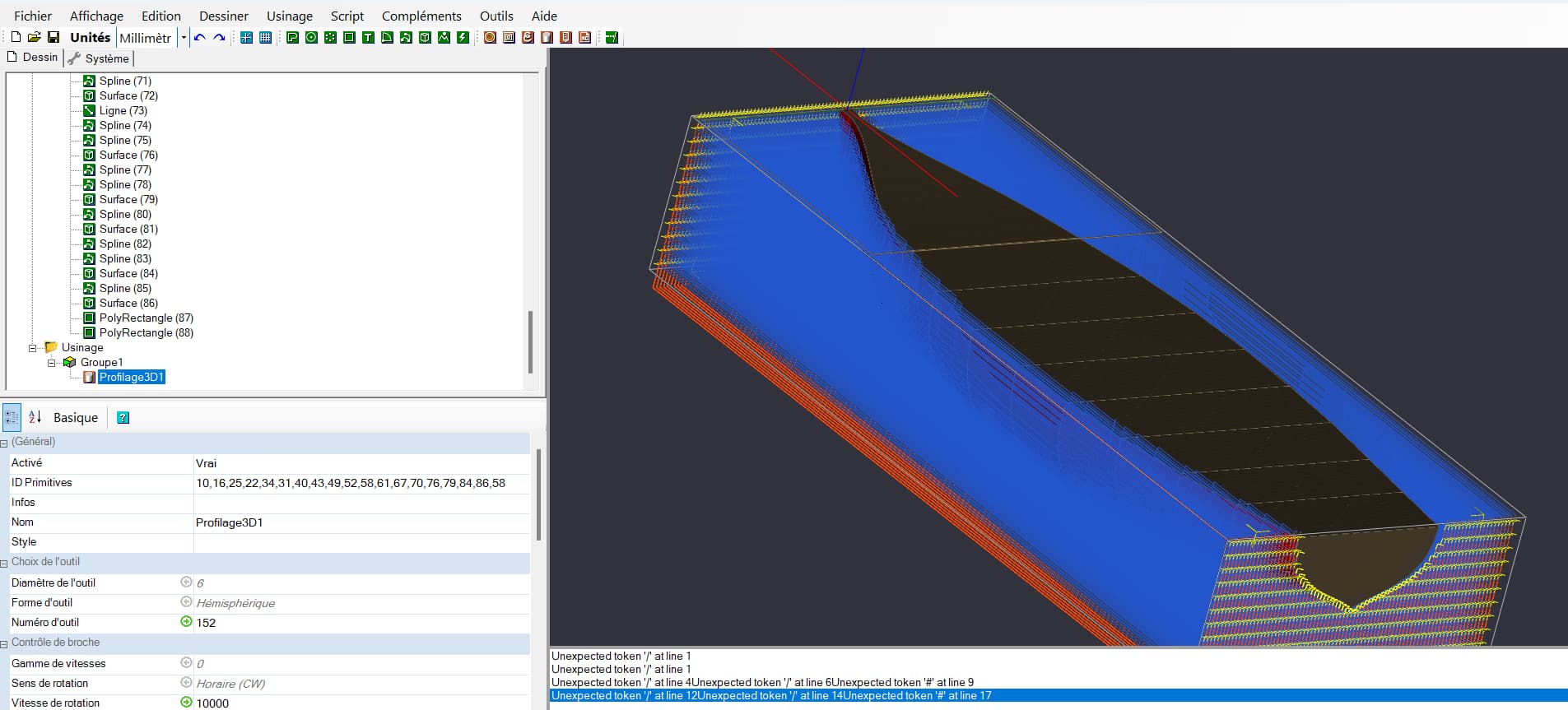

Je me suis amusé a essayer de faire le profilage de la coque avec Cambam. Ca a l’air de marcher, mais il va falloir faire les postes. Je n’ai pas cherché a optimiser mais camotics donne plus de 21 heures d’usinage.
le fichier cambam + nc
Profilage3D.zip (1,9 Mo)
Sandrine, histoire de faire un essai, pourrais tu me rajouter 4 plots sur la coque pour pouvoir retourner le bateau et avoir une surface plane pour usiner le coté pile. On virerait ces plots a la fin comme on le fait avec les attaches.
si tu peux m’envoyer le fichier step et stl.
On peut dégrossir le profil à la scie pour gagner ? Mais il faut lui dire pour pas faire de chemin dans le vide ?
