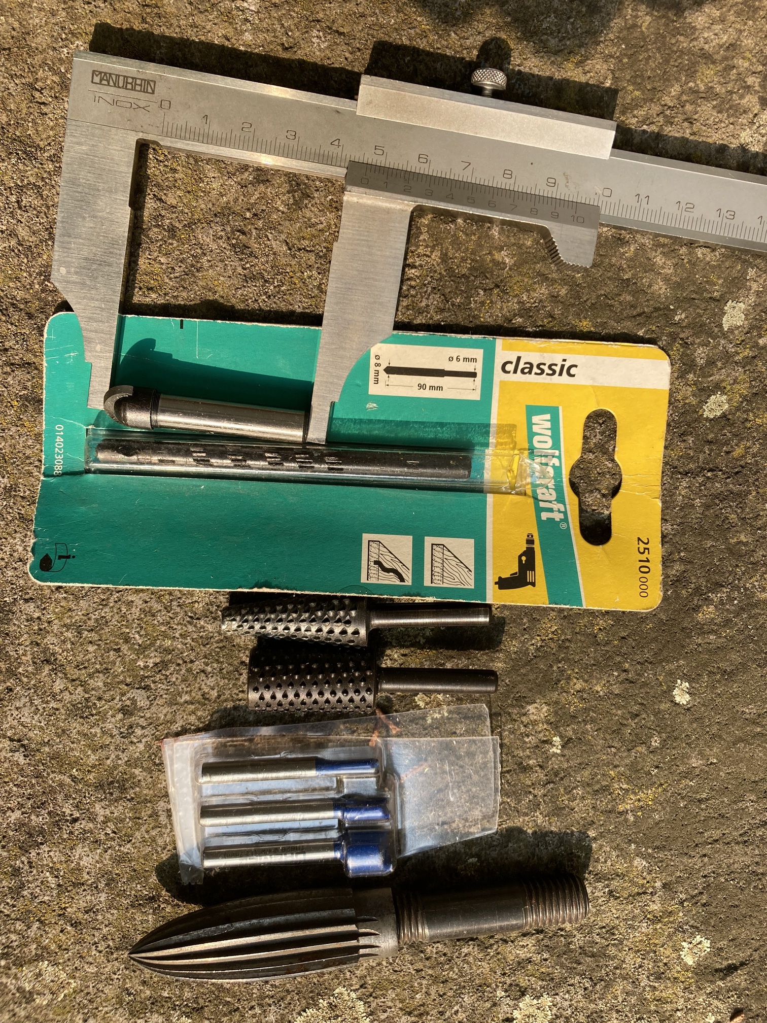

Le diamètre des queues des fraises qui se montent sur la CNC ??? Voulais-je dire :wink:
9mm max. Ce qui n a rien a voir avec le diamètre de fraise. On a une fraise de di 35 mais on peux que surfacer de faibles épaisseurs sinon on bloqué la broche.
Alors de mémoire je dois avoir au moins une fraise à boule 10-12 avec queue de ~ 6

Ma fortune … les 2 à « picots » ne doivent pas être adaptées à la CNC ???
La longue wolfcraft est indiquée 5000 trs /min

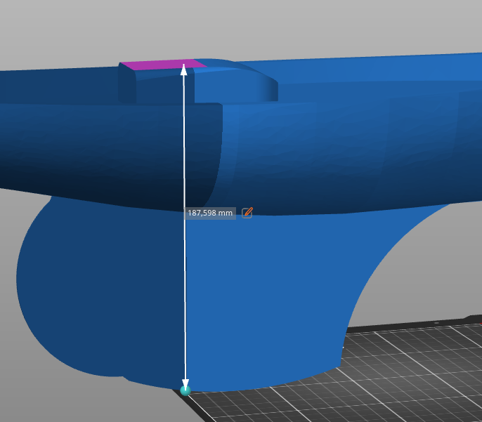

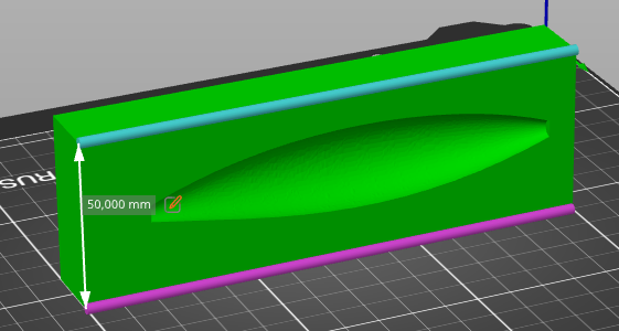

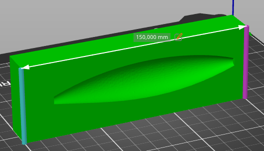

donc voici le dessin du moule de la quille : il faut prévoir un bout de bois de 15x5x2 et le passer en cnc , pour toi ça @pascaltz
parcontre il faut pas se tromper au niveau du poids, chatgpt me dit 1kg à prévoir :

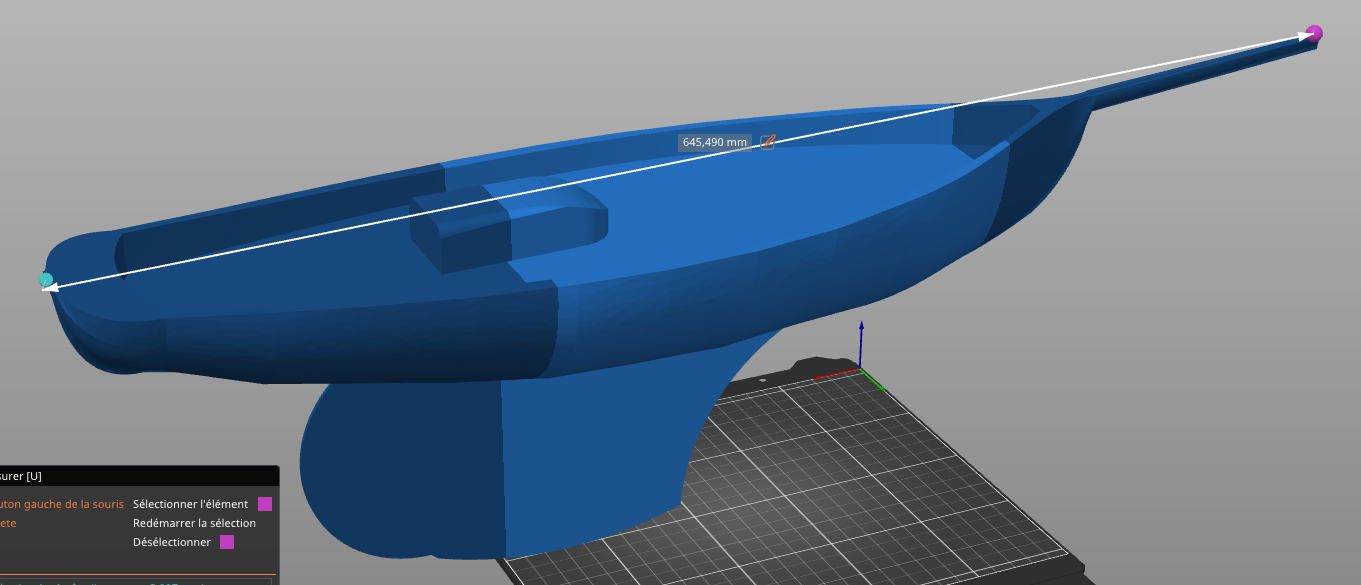

et pour ce qui est de la coque si on fait tout d’une piece à taille originale, il faut un bout de bois de 65x15x20 genre un bout de chevron en pin , je pense que ça doit pouvoir se trouver, est-ce que qqun aurait ça ?

Si on reste dans la taille 1 du plan original pour le “bout de bois” on doit pouvoir reprendre la taille originale du plan pour le plomb

Le bout de bois n’a pas besoin d’être aussi grand: le bout-dehors est rajouté sur la coque il n’en fait surtout pas partie !
Donc environ 54 cm devraient suffire ! plus un peu pour le calage …
Et la quille est une plaque d’alu rapportée; le pont la rambarde et le rouf aussi donc pas besoin de 20 cm de hauteur
