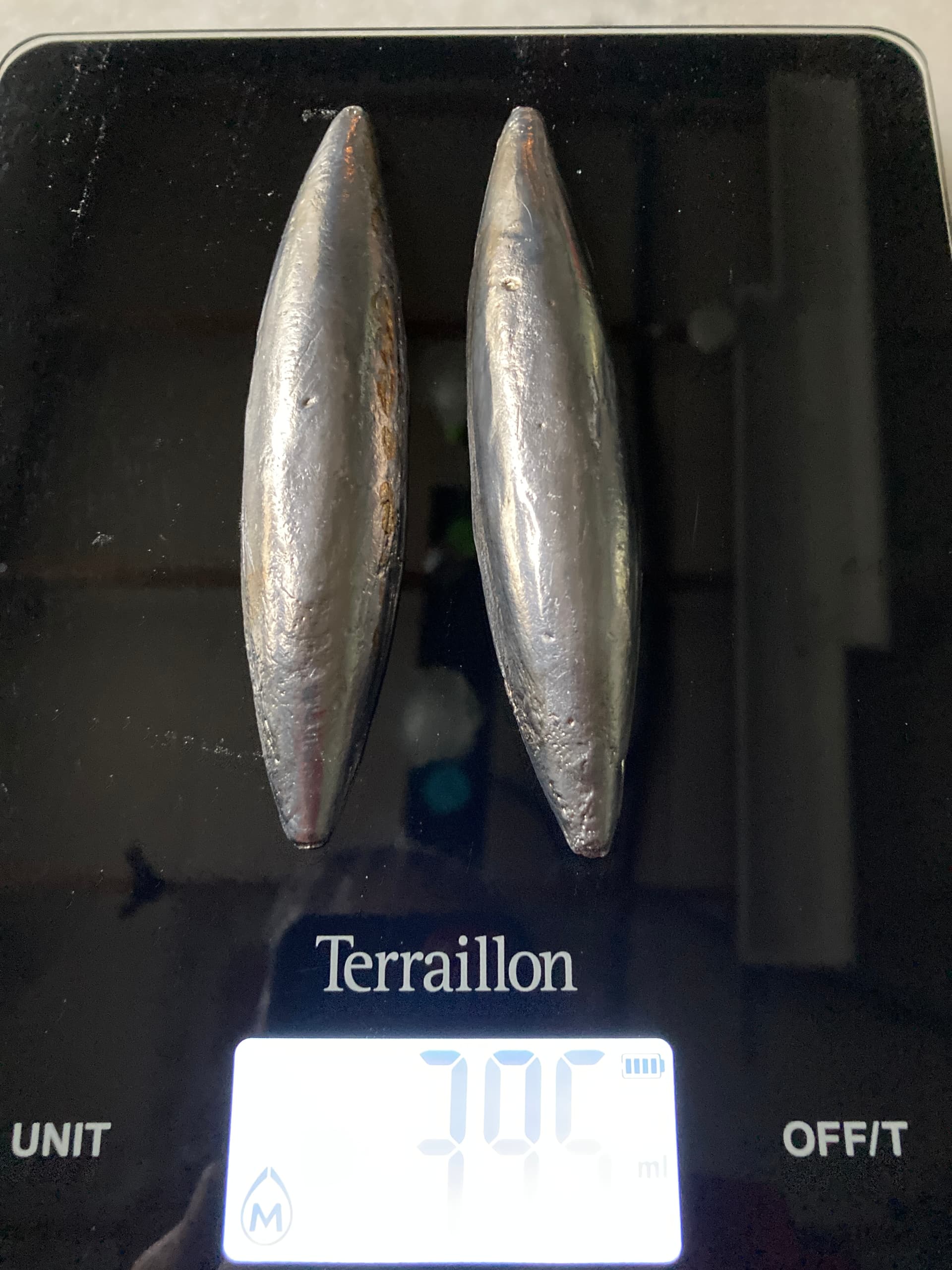

@pascaltz la balle est dans ton camp pour le poids de la quille !
:+1: C’est le même volume que le plan Podeau ? une petite finition manuelle pour enlever les petits sillons visibles à gauche et chauffe Marcel !

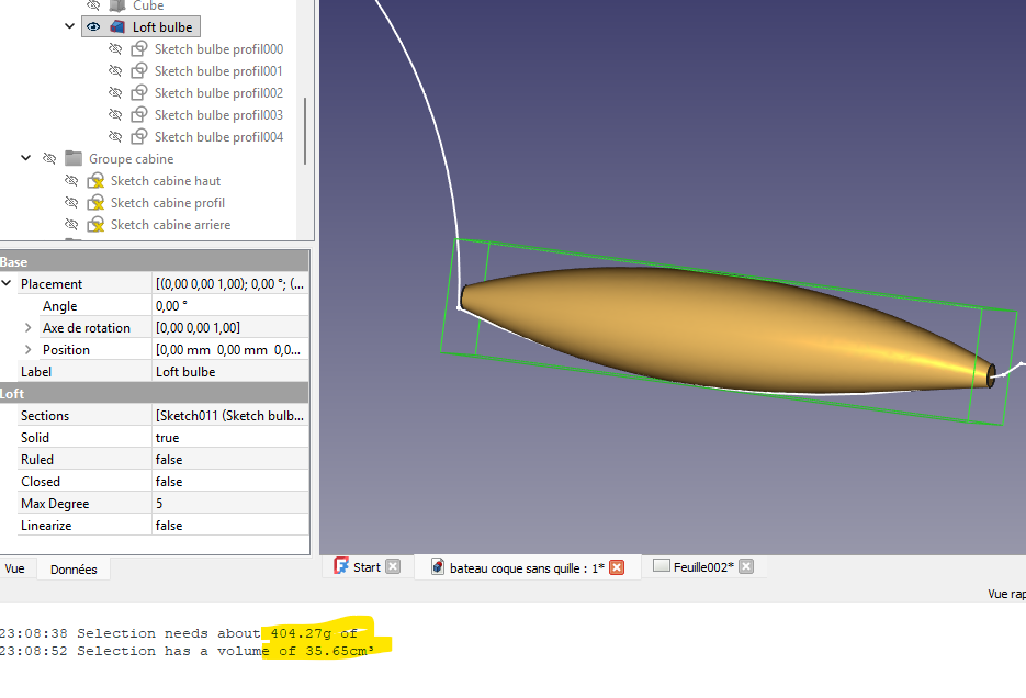

Tu as le volume de chaque trou ? pour que je pése la quantité de plomb à fondre

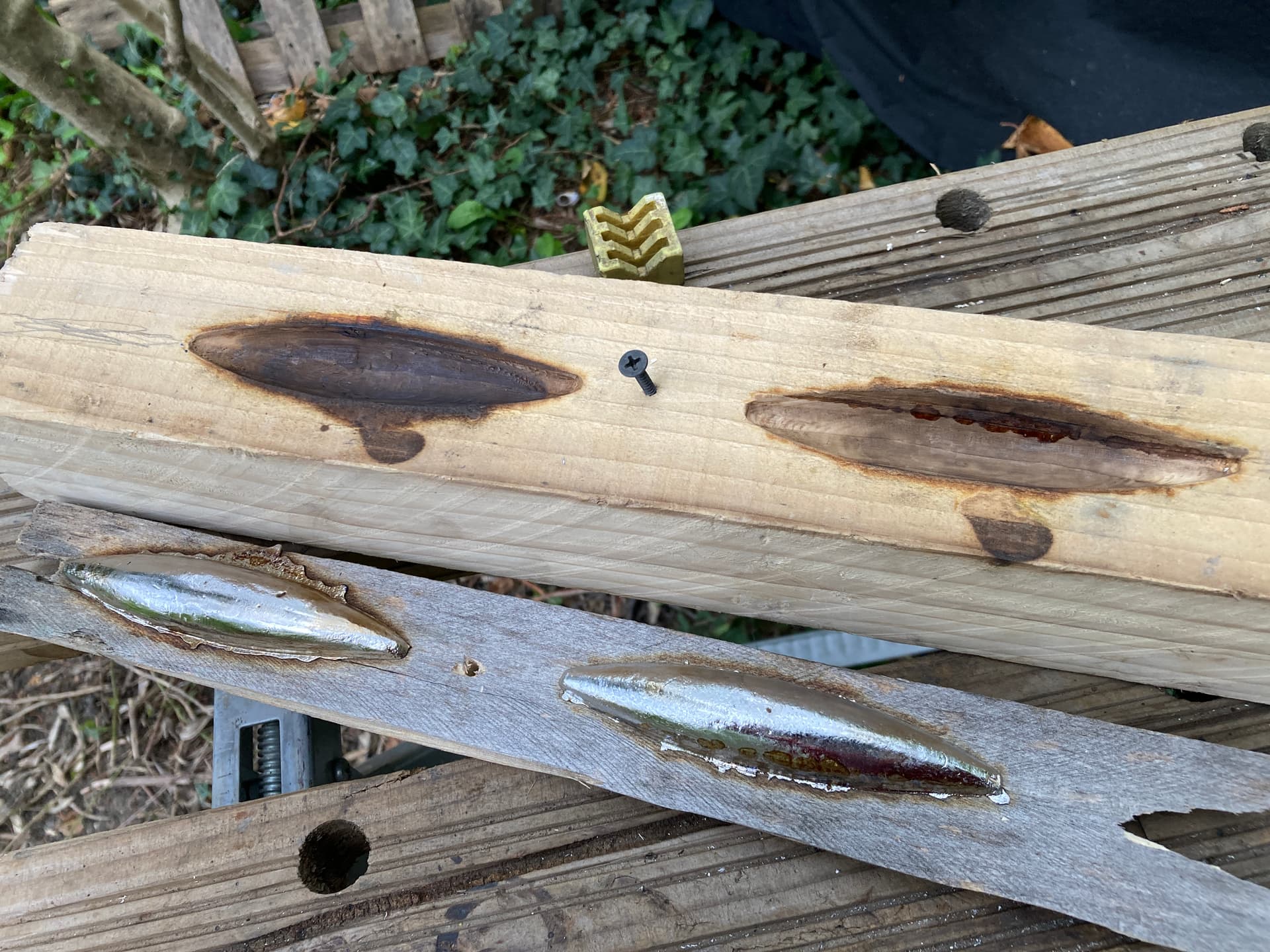

Plutôt que simplement remplir à ras bord de plomb fondu je pense faire une plaque qui fermera le dessus avec un petit entonnoir au milieu et 2 petits évents à chaque extrémité - 3 “carottes” à couper à la fin.
selon Podeau oui,

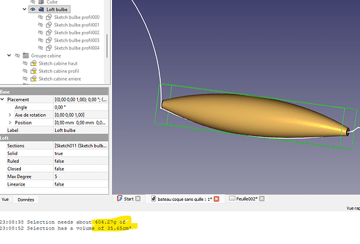

et selon freecad (à vérifier) :
404 g c’est les 2 moitiés du bulbe ou 1 seule ?
les 2

Et hop !
Pas loin des 404 g théoriques avec une “face cachée” pas terrible … sur le forum des voileux anciens ils parlent aussi de 800 g mais samedi un devis de poids rapide avec 404 g -et sans le gréement- montrait une ligne de flotaison assez haute … avec du bois léger et une coque pleine :squinting_face_with_tongue:
pas mal du tout ! :trophy:
tu nous en fais 2 ou 3 paires pour qu’on puisse faire une course ?
Le moule a bien résisté ; il faudrait refaire sérieusement le calcul de la ligne de flottaison pour valider le poids du lest

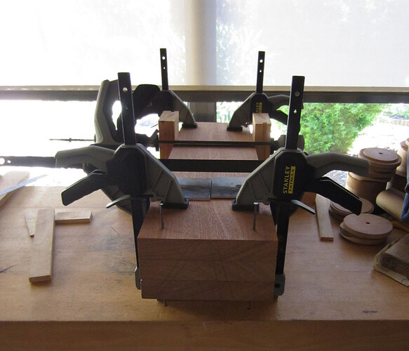

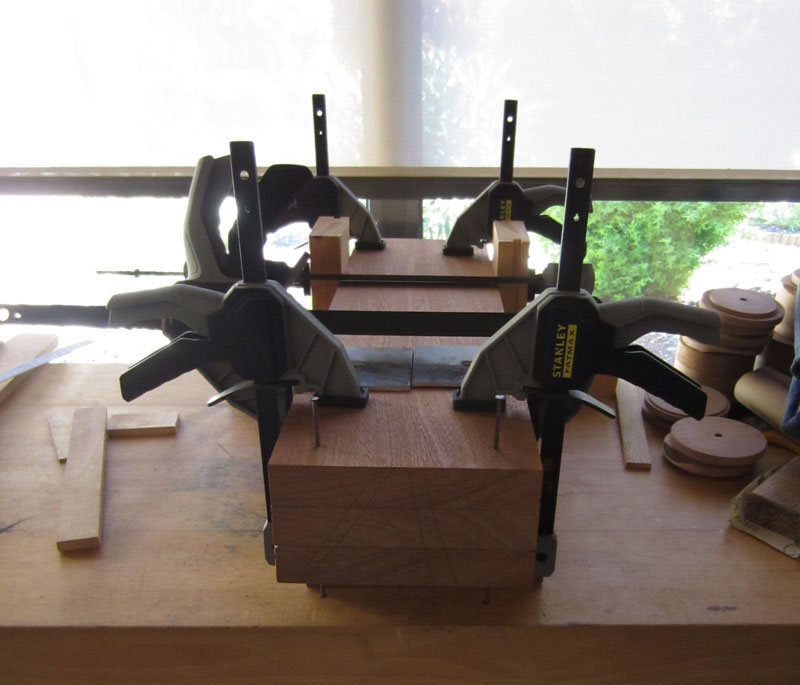

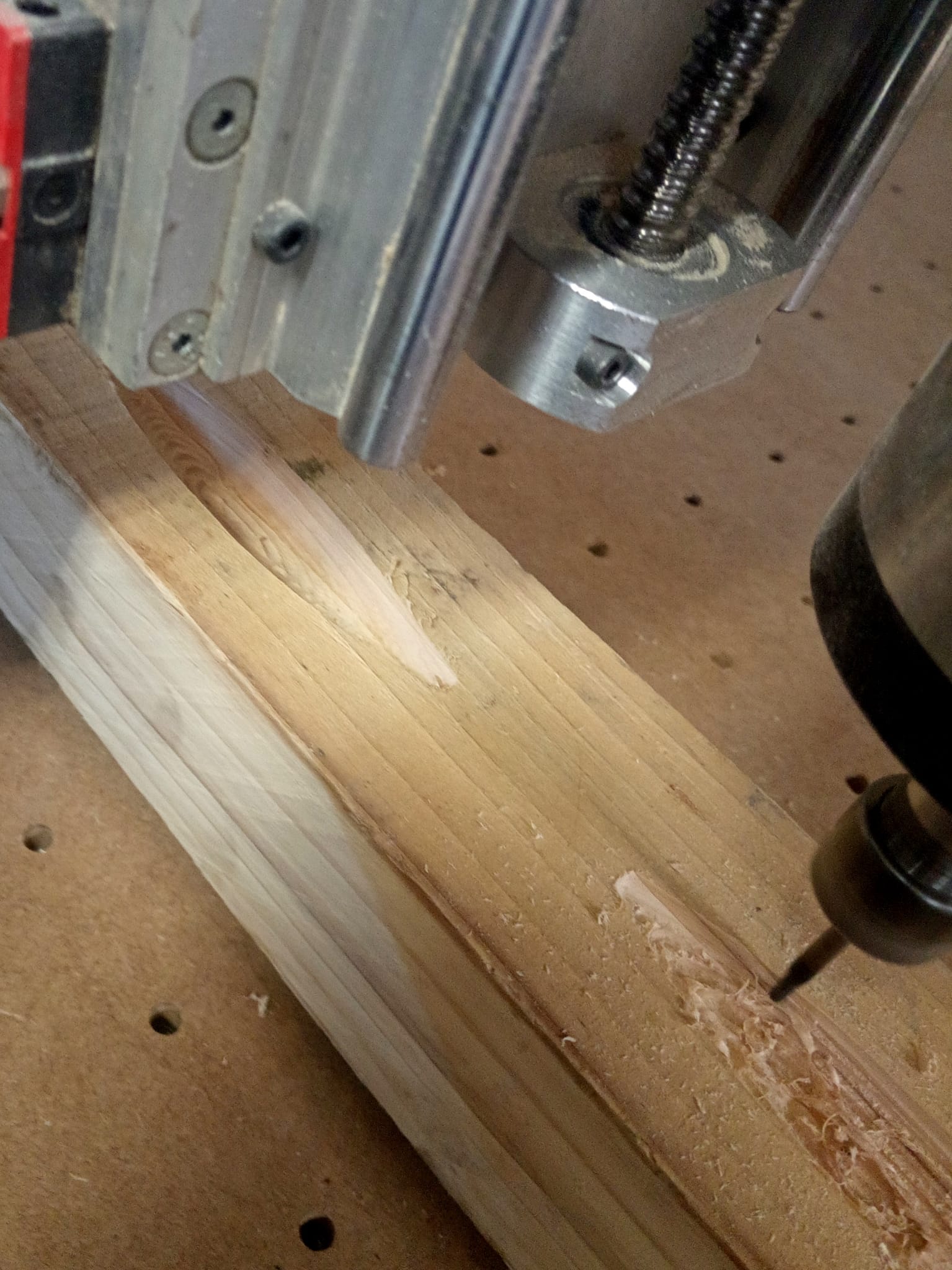

@pascaltz j’ai écumé bricomarché et jardiland, et je n’ai trouvé aucun bout de bois disponible pour avoir du 10x16x60.. ni en charpente ni en bois de jardin
je crois qu’on va être obligé de slicer (et du coup tu pourrais donc avoir une coque vide) …
75 x 225 et 63 x 175 sont des valeurs classiques de section de madrier ou bastaing (avec des tolérances dimensionnelles …) neufs ces bois ne seront pas secs du tout et sêcheront aprés usinage en fendant ou en se déformant .
En rajoutant aprés coup le pont, les plat-bords et la cabine on gagne beaucoup en épaisseur :squinting_face_with_tongue: et ces formats classiques passent si on trouve du vieux bois sec.
Au fond du jardin il y a du bois d’épaisseur variée et surtout sec !!!
