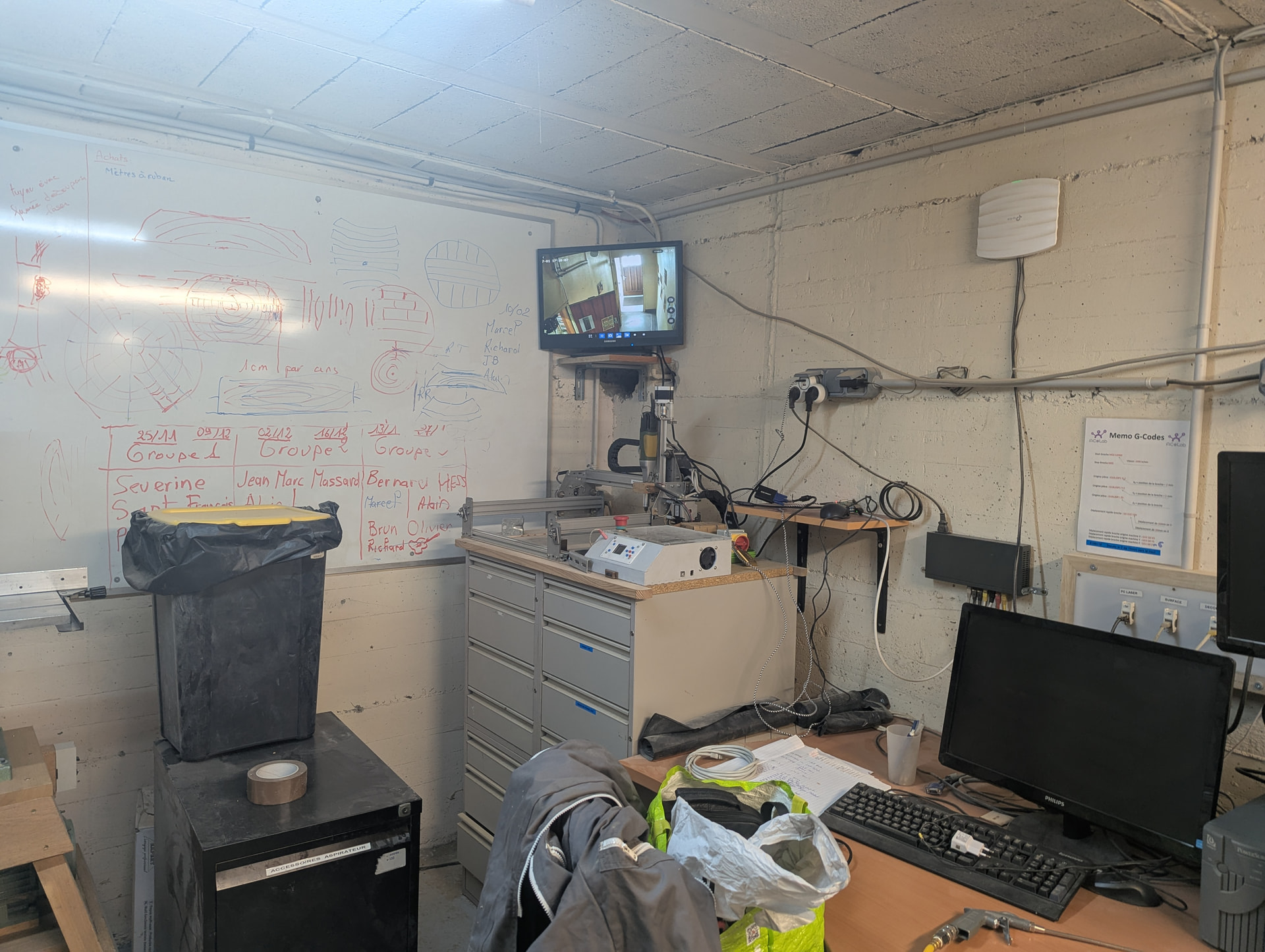

@Gael Pour l’ecran, lequel prenons nous? Attention si la definition est trop faible, il faudra configurer le Pi avec l’ecran sur la table du labo, car par defaut il boot avec une definition incompatible avec les ecrans de vieille generation.
En attendant, il faudra allumer l écran a la mano et l éteindre en partant. L idée est que ça s’ allume quand on allume la lumière et que ça s’ éteigne quand on la coupe
Par contre en cas de coupure de jus comme il y a eu cette semaine, on aimerait bien que ça reparte comme la scie a ruban a la remise sous tension mais non il faudra relancer la visu de la caméra dans tuya.
La box pour le pi4 est en cours d impression a l heure ou nous mettons sous presse .
Je ne sais pas ce qu’est RbPI mais cest alimenté aujourd’hui en 5V via un transfo sur 220V. Donc oui on peut brancher la prise 220V sur l’onduleur mais je doute qu’il ait une grosse autonomie.
Hier on a pu profiter d’une premiere experience, on a pu identifier sans Pb toutes les personnes qui entraient et ainsi s’eviter de monter pour rien. En ce qui me concerne je valide la solution. Gaël , lorsque tu auras teste tu me diras si tu valides aussi .

finir de poser le cable d’alimentation de la camera en haut. Decider si on laisse l’alimentation sur une prise dans le labo telle qu’elle est (dans ce cas juste une petite goulotte a rajouter dans le couloir ) ou si on veut tirer une ligne vers le tableau electrique.
Alimenter l’ecran du bas a partir des eclairages de l’atelier.
fixer la deuxieme camera pour l’atelier
fixer proprement le PI

@gaeldu63 hier j’ai essayé de couper le 220V de l’écran alors qu’il était en fonctionnement et de remettre le jus pour simuler ce qui se passerait si on branche l’écran sur l’éclairage de l’atelier. La coupure n’a duré que quelques secondes mais tout est revenu en fonctionnement après avoir rebranché. A tout hasard, il faudrait faire un test d’une heure ou 2 pour être certain que ça fonctionne.

Attention l ecran ne se rallume pas tous seul a la remise sous tension.
Il faudrai en trouver un oû on a pas besoin d appuyer sur le bouton (chose qui m est physiquement impossi).
@Gael, tu n’as pas lu mon message. J’ai refais le test de couper le 220V de l’écran pendant plus d une 1/2 heure cette fois ci, et je confirme, l’écran se rallume bien a la remise sous tension. Du coup, on n’aura pas besoin de changer de président pour un président plus grand qui arrive au bouton.
Si l’écran se rallume bien après une coupure de courant, par contre le Pi lui se rallume bien mais ne lance pas l’application tuya. Voici la procédure pour relancer tuya sur la caméra.

Hier avec Jean Michel et Augustin nous avons mis l’alimentation de l’écran sur l’éclairage de l’atelier. Il n’est donc plus nécessaire de couper l’écran en partant. Nous avons remplacé le néon a l’entrée par une dalle LED que nous avons placée de sorte à mieux éclairer le poste CN et la scie à ruban. Nous avons aussi déplacé l’éclairage au fond de l’atelier au dessus du tour à bois.
