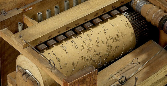

question par rapport à mon projet de serinette (Parlons Musique!) … ça avance mais je cherche à pouvoir faire facilement mon rouleau de serinette qui portent les quelques 600 petits trous au bas mot et au mm près ! voire faire également la vis sans fin sur mesure …

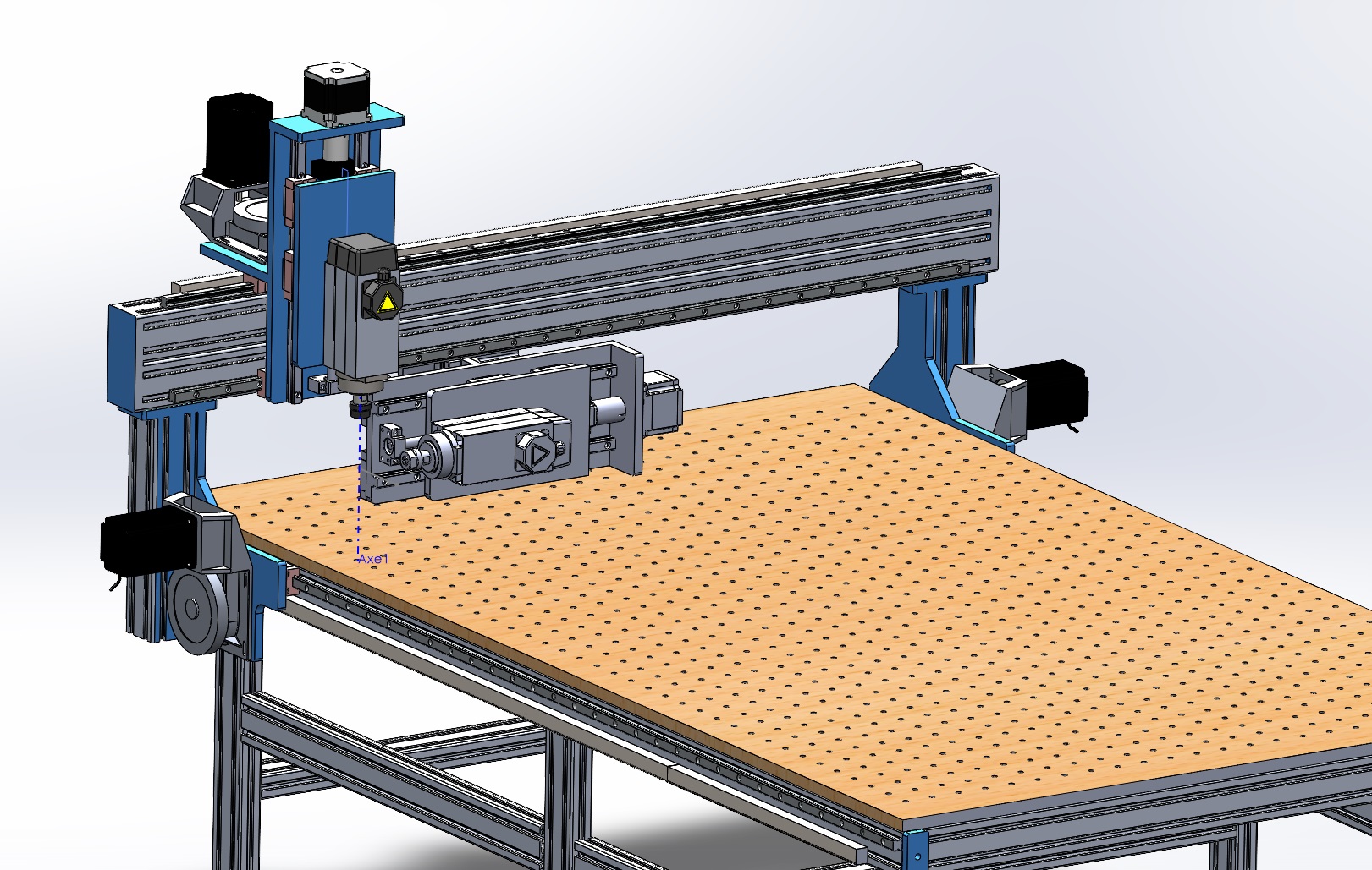

C’est sans doute faisable au niveau de la machine. Il faut acheter un axe (celui ci par exemple fait 65mm maxi) + un driver.
Je vois 2 limites
  • le systeme d’axe avec sa fixation va prendre une partie du Z qui actuellement doit faire ~100 ou 120mm sous la potence, il ne restera pas grand chose comme course Z. C’est à etudier en detail avec les encombrements.
  • La programation en 4 axes n’a rien a voir avec le 3 axes. Il faudra voir comment on peut faire ca avec fusion ou freecad (voire à la mano si il s’agit de quelques trous).
C’est un projet interessant à decider en regulectif car il y a un cout associé.
remarque : Les axes A,B,C tournent autour des axes X,Y et Z
Correction après réflexion : il suffit que le système du 4eme axe passe sous la potence. On a de la course au dessus.

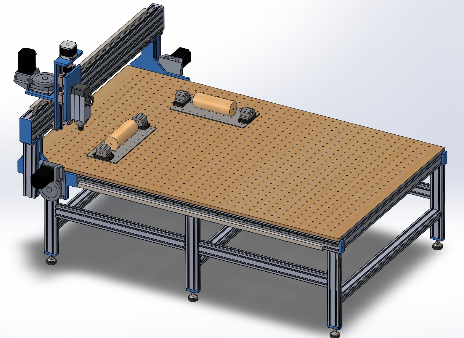

Pour moi, en regardant un peu mieux, il suffit d’avoir un moteur sur « A » pour la rotation et un déplacement sur « X » pour la largeur. Ça semble assez simple du fait qu’il n’y a même pas d’interpolation entre les2 axes.

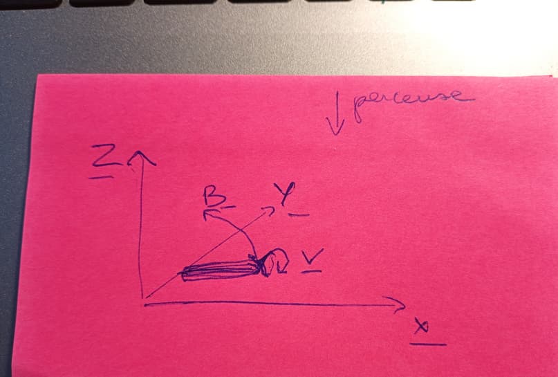

alors oui je voyais bien un truc comme le schéma de @Jerome-63 , et oui @francois ça je sais, mais le pb c’est que l’axe x il est fixe, donc malheureusement il peut pas tourner …
donc un petit post-it de fille (rose) : la rotation circulaire là c’est le mouvement rotatif sur lui-meme que j’appelle « V » (en plus ça permet de faire des perçages inclinés si besoin)

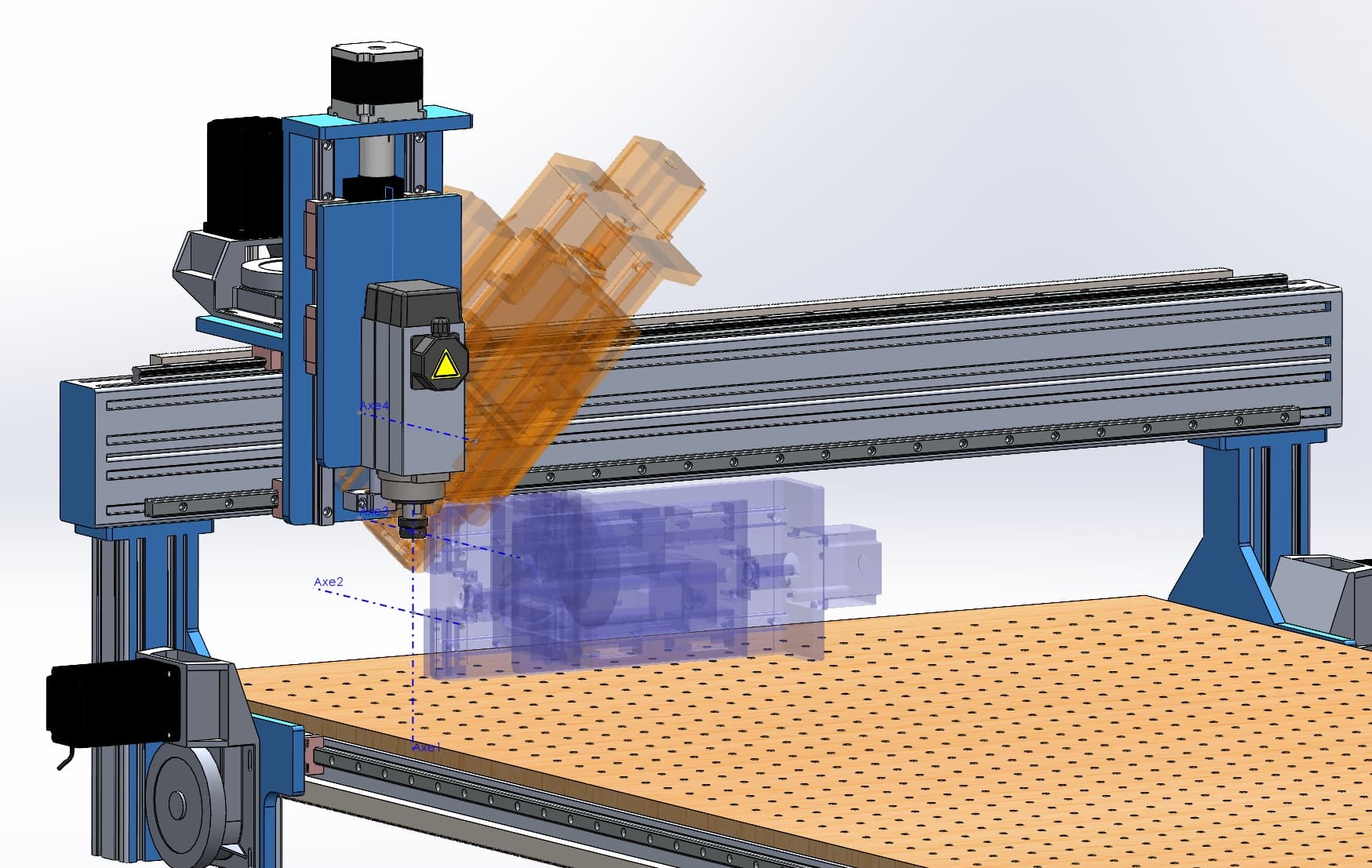

Ton idée d’axe de rotation V serait un module placé sur les paliers de l’axe Y sur lequel on rapporterai le bloque de l’axe Z actuel, cette solution est compliqué tant « a couché l’axe Z » qui ne sera jamais a hauteur du 0 palpeur
pas forcément, ça peut être un axe fixé qqpart en bout de plateau
Es ce que tu parles d’une rotation déportée via l’axe 3 (en orange) voir axe4 (non dessinée) ?
(Axe 2 en violet considerant une rotation a la pointe d’outil)

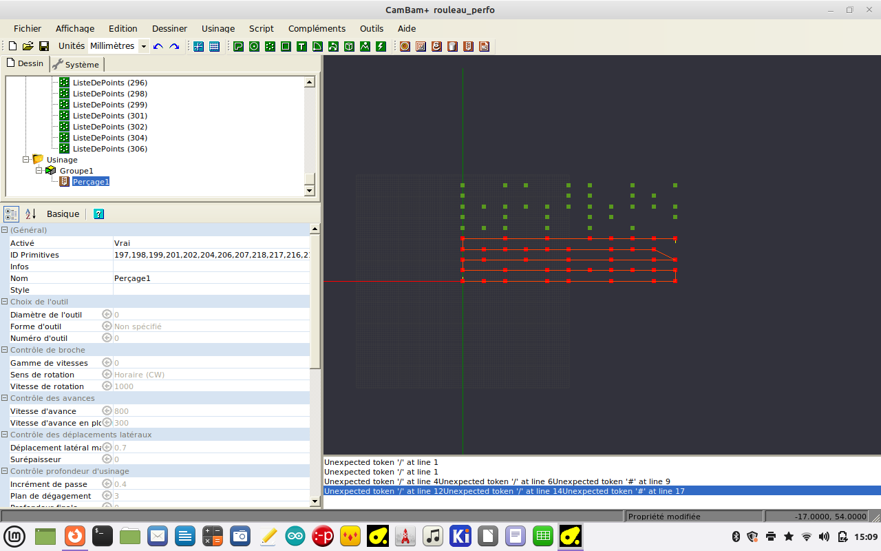

Concernant l’usinage dans un ordre défini, j’ai trouvé ça :
« Si je veux un routage ‹ perso › alors je sélectionne mes formes une par une (Touche Ctrl pour sélection multiple) dans l’ordre ou je veux les usiner et je mets le mode d’optimisation sur Aucun dans l’opération d’usinage concernée. »
Je vais faire un essai ….
En attendant, je vous conseille d’aller voir ce petit tuto :wink:
http://www.atelier-des-fougeres.fr/Cambam/Aide/Video/points.html
voilà ce qu’on obtient en 5 mn avec Cambam !.. Sait tout faire ce truc-là ! :wink:
  1. générer une matrice aux dimensions X-Y voulues
  2. effacer les perçages non désirés
  3. créer un cycle de perçage à partir du 1er trou en X0-Y0
  4. aller dans le menu latéral de la fonction perçage en cours
  5. dans « mode d’optimisation » de la fonction, sélectionner « aucun »
  6. revenir sur la ligne « ID primitives », cliquer à la suite du nom du 1er trou
  7. sélectionner sur le dessin les trous dans l’ordre choisi du perçage avec la souris+Ctrl
  8. « entrée » et c’est fini !
    On génère le gcode :
