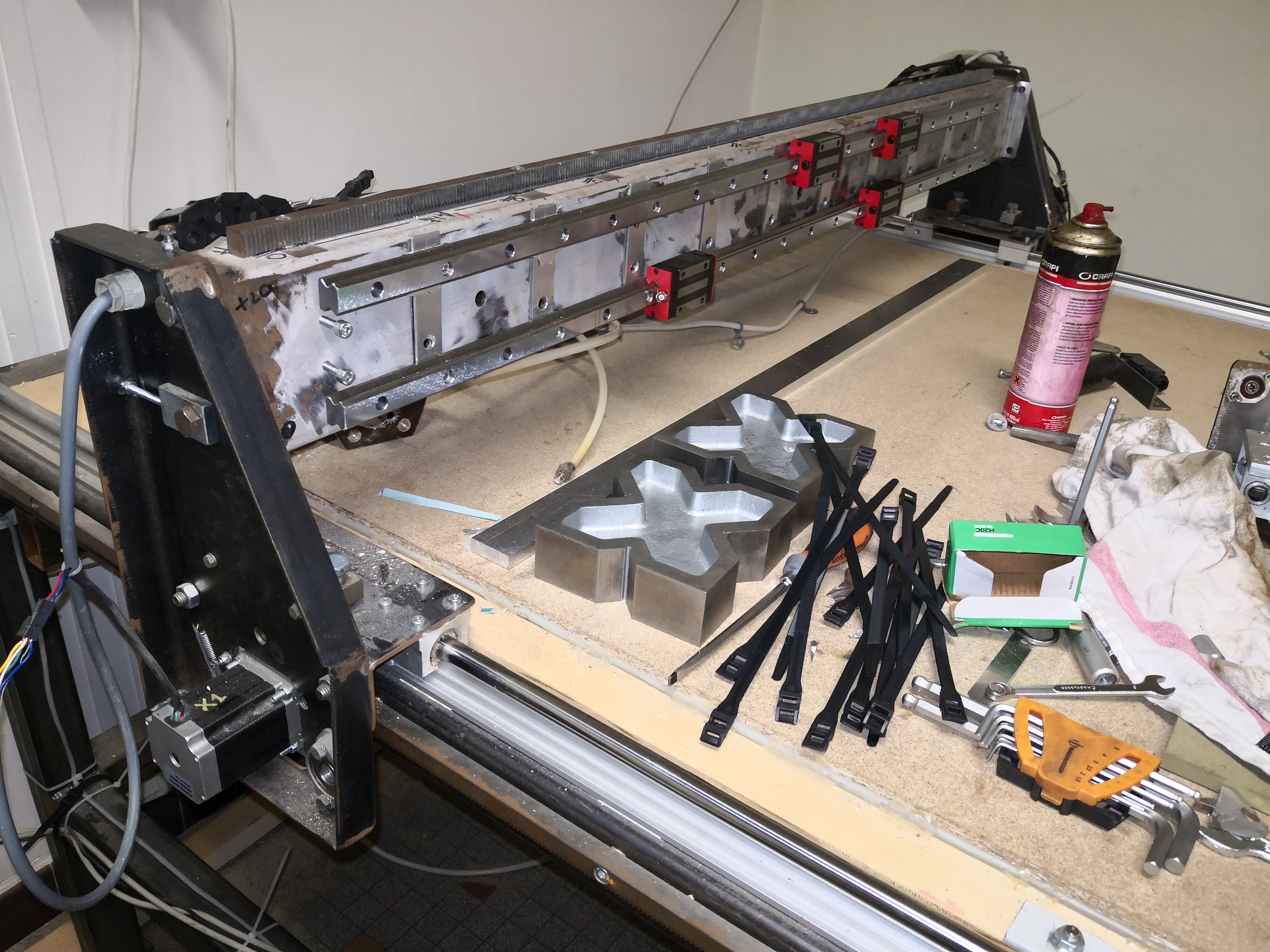

Nous avons commencé à démonter la CN avec Thierry et Francois. Le portique est démonté et les nouveaux rails Y sont montés dessus. L’idée maintenant est de concevoir un nouvel axe Z qui nous donnera les 120mm de courses disponibles sous le portique et qui corrigera la faiblesse de la fixation de la vis en bas du Z.

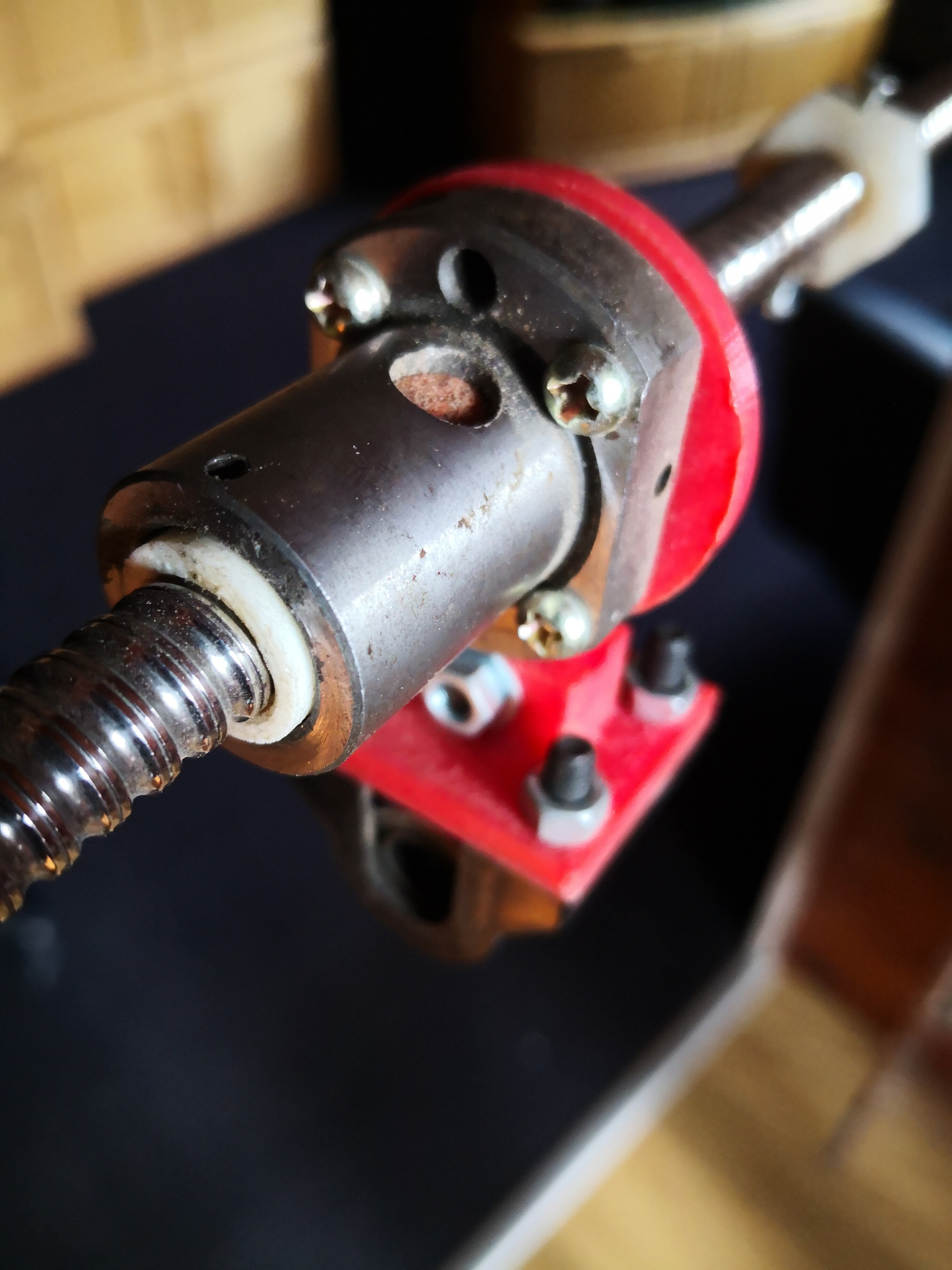

Pour l’axe Z, j’amènerai une vis à bille que j’ai en rab. A moins que quelqu’un sache usiner un palier, ou qu’on en trouve un tout fait sur Ali express avec le bon type de roulement et à la bonne dimension, je proposerais bien d’en faire un en ABS tenu par 4 vis l’empêchant de se déformer. A mon avis ce serait largement aussi solide que les petits roulements casses qui bloquent la vis dans le sens des Z aujourd’hui. Sur cette propal, l’axe serait bloqué en haut et libre en bas.

Salut Pierre, peux tu me donner le diamètre de la vis à billes. Merci
de memoire 11.8 dia ext.je verifier ai cette aprem.
Je reviens à l’attaque, qu’elle longueur fait t’elle. J’ai commencé à usiner les ferrures, voilà pourquoi je t’embête encore.merci.
longueur disponible 600
diametre de la vis 11.5 ext
longueur de l’ecrou 37
corps de l’ecrou dia 24
plaque de fixation de l’ecrou epaisseur 9
31 mm sur plat, Dia 40 mm sur partie cylindrique

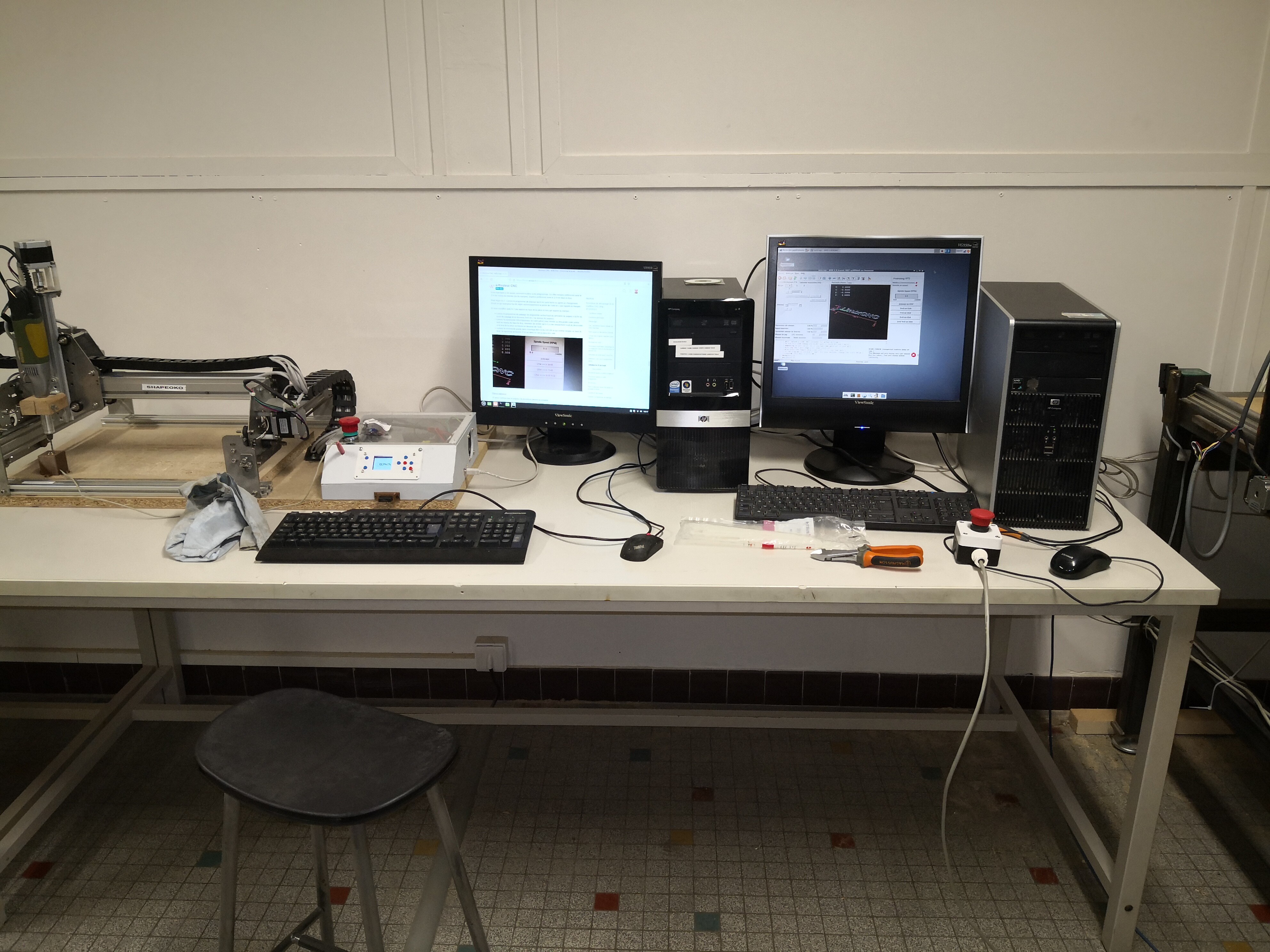

Puis dans notre élan nous avons mis la Shapeoko à côté de la grande CN en rajoutant une grande table et en virant le meuble un peu vieillot qui accueillez le PC de la CN.
Avantages. Comme le reclamait Gael, il y a un écran a côté de la grande CN qui permet d’avoir Camban, la doc sur le forum au pied de la grande CN. Cela a permis aussi à Baboon de ranger tous les cables qui trainaient depuis des lustres au pied de la CN.
