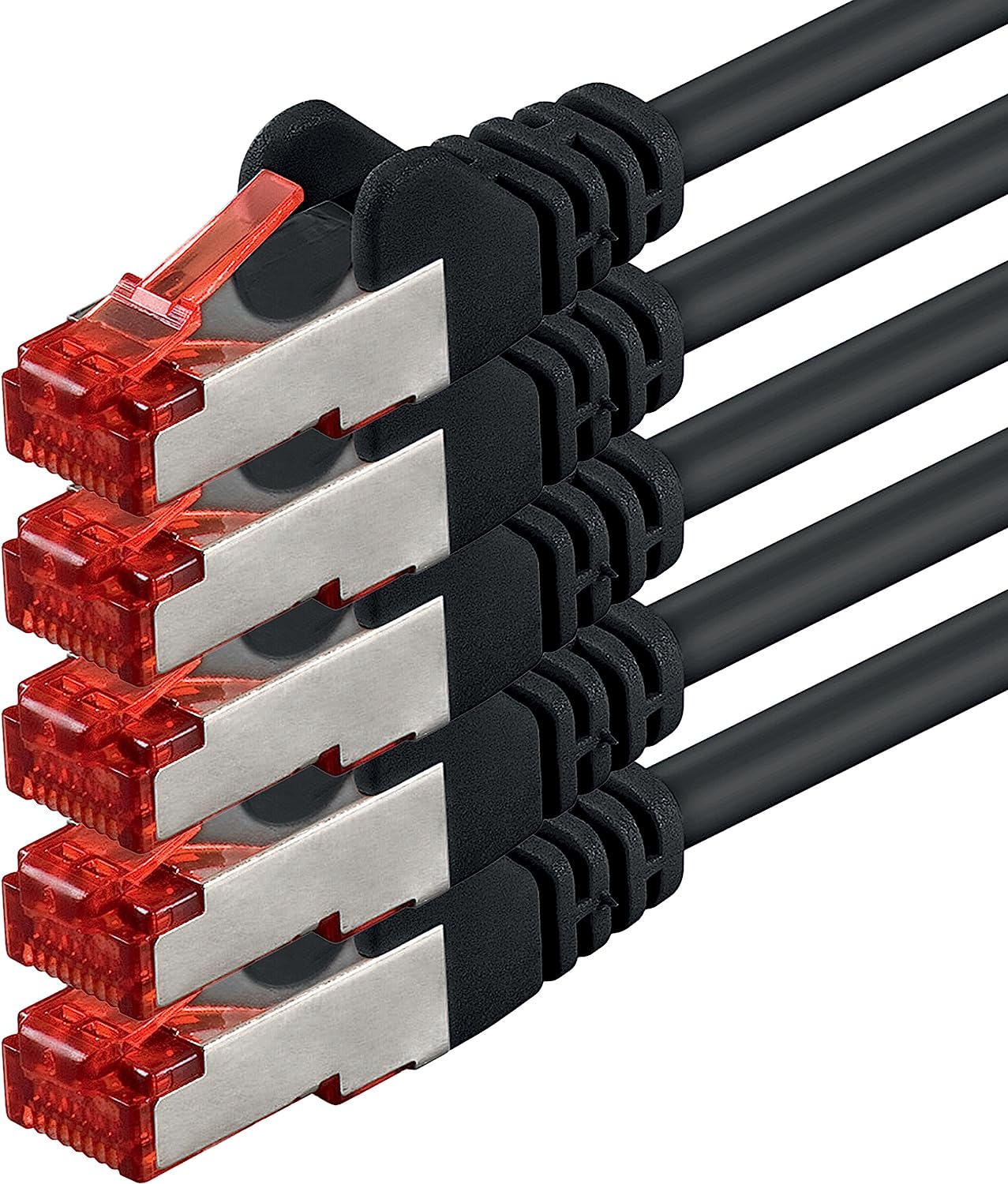

On pourrait aussi changer les câble réseaux entre les prisess et les machines car ce qui sont en place ne sont pas blindé et donc le blindage du câble mural devient une belle antenne. J avais le meme problème quand je travaillais dans l alarme incendie et que led installateurs avaient la fainéantise de le racorder.
Tu parles bien du cable entre la prise murale et la machine , pas du cable qui va du labo a l’atelier ni du cable (le même type) qui est entre les 2 prises murales dans l’atelier?
Si la reponse est oui, on ne risque pas grand chose d’essayer. Ca se trouve ou un cable RJ45 blindé?

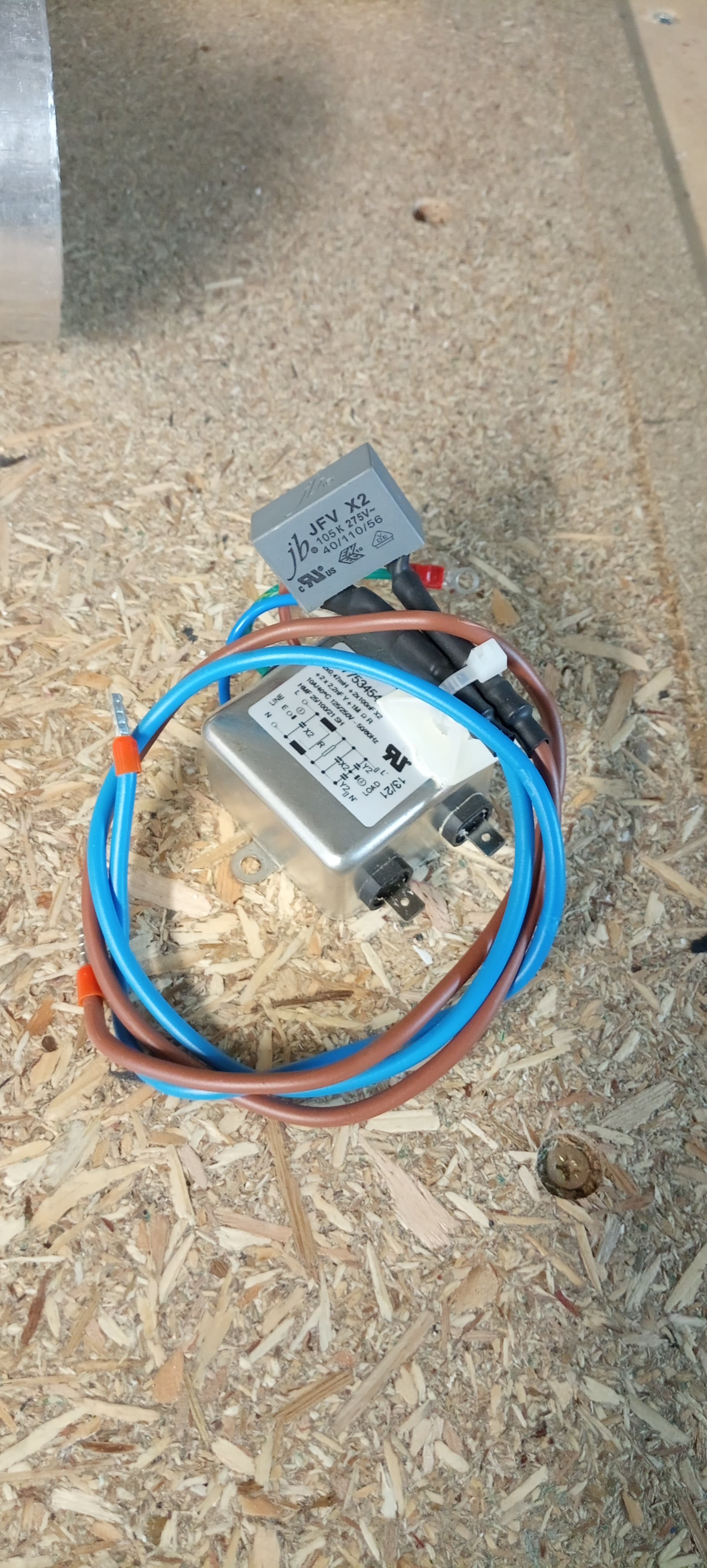

Mon Pote qui travaille au essai CEM du boîte d électronique a riom m a proposer d installer ce filtre secteur sur notre CNC pour diminuer le rayonnement.
Avec @Al1 on a changé tous les réseaux câble non blindé de l atelier.

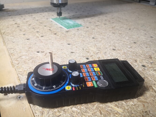

Un grand merci à Francois pour le petit plus sur le pendant de la CN

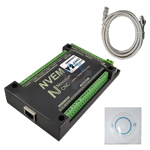

@pinatl tu pense quoi de cette carte ?
on aurait plus de problème de PC
Je ne sais pas sans essayer. Nous n avons pas d expérience de mach3. La licence est à 160€. Il faudrait un boîtier 4 axes. Je ne sais pas trop si mach3 permet de gérer la perpendicularite de l axe Y comme nous le faisons avec linuxcnc. Ça serait intéressant d essayer mais ce serait un essai a 250€ pour commencer avec une indisponibilité de la machine difficile à prévoir.

Il est vrai que piloter le signal des axes directement à partir du pc comme nous le faisons actuellement génère de grosses contraintes d’OS temps réel sur le pc.
