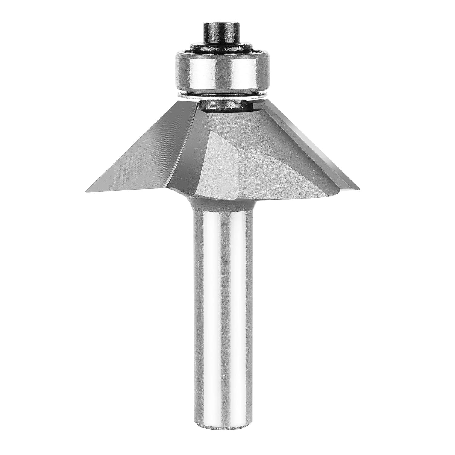

Je vais bientot avoir de la tole alu ép.5mm a chamfreiner, aussi je poses la question de l’outil
Je parles ici d’une longueur de 500mm environ a chamfreiner, pensez vous que je pourrais utiliser l’outil de la defonceuse que vous devez avoir ?
Il faut essayer mais je pense que ça va vibrer « sec »
En prenant des micro-passes !
Tout dépend de la dureté de l’Alu :woozy_face:
@pinatl comment est ce que du procéderai ?
Pour moi c’est un outil pour le bois (c’est écrit dessus). Je ne l’utiliserais pas pour de l’alu.
Nous n’avons pas ce type d’outil a l’acolab.
J’ai cherché une fraise alu conique sur cncfraise sans succés. En desespoir de cause, on peut essayer cette fraise en y allant doucement, mais je n’y crois pas vraiment.
S’il le faut, je peux faire ça sur ma machine avec de la fraise traditionnelle :wink:

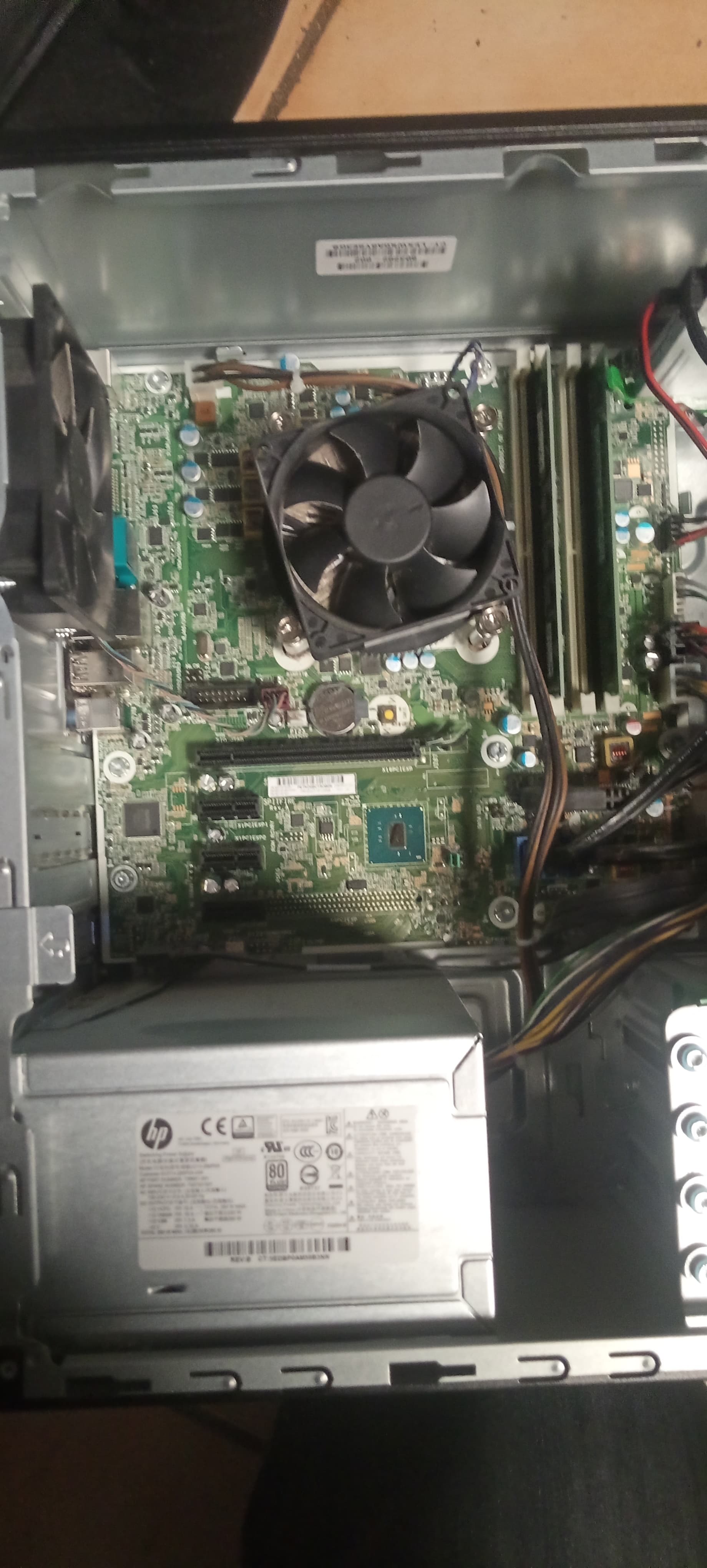

il faut quoi comme PC mini
On se focalise sur la planéité du plateau mais quid de toute la partie supérieure de guidage de la fraise ???
Ok en rectifiant le plateau il doit suivre les déformations des guides ??? mais si ensuite les guides bougent ???
Vu le montage j’ai un doute que ça bouge.
Et on peut toujours rectifier

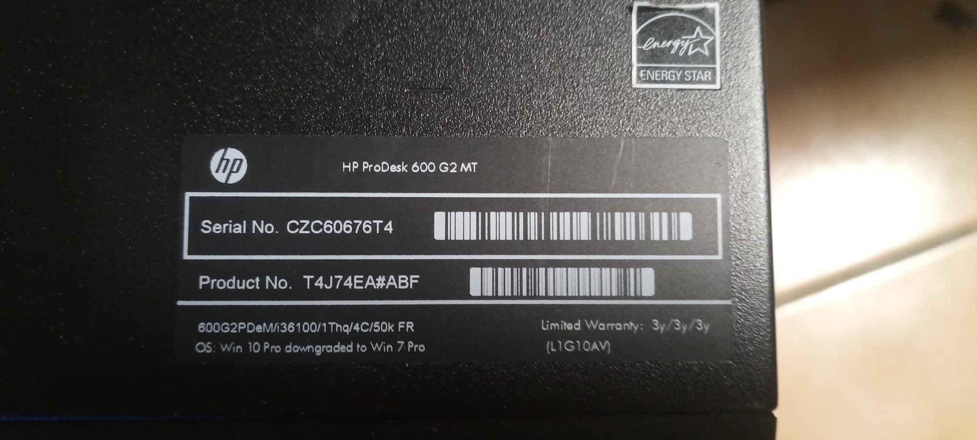

Un pc pas trop vieux avec 2 ports PCI.E
J’ai ça comme PC
et j’en ai 2 (ce qui permettrait de faire des tests ou d’avoir un spare)
d’apres la doc ce sont des :
Intel Core i3-6100 3.7G 3M 2133 2C CPU (2016)
4GB DDR3-1600 DIMM (1x4GB) RAM
Il y a:
3 ports PCIE 1X
un PCI 16X
4 ports USB 3
2 ports usb2
La doc:
c04844071.pdf (3,4 Mo)
