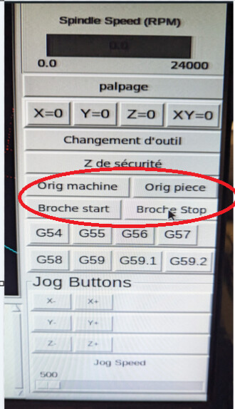

Sur ma CN, j’ai rajouté un bouton pour depart broche (à 4000tr/mn) et un autre pour arret broche. J’ai pour cela mis les 2 boutons « origine machine » et « origine piece » sur la meme ligne. Je trouve cela pratique et je pense faire la même chose à l’acolab. Est ce que quelqu’un a quelque chose contre?
3 « J'aime »
Voilà ce que devrait avoir « d’origine » :wink: tout logiciel de CNC intelligent !!!
:+1::+1::+1::+1::+1:
Salut Pierre, C’est une amélioration, Merci.
super idée !
