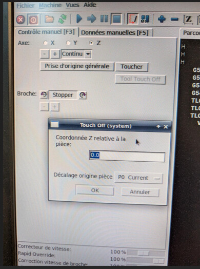

Aux utilisateurs de la grande CN: Apres à peine 6 ans d’utilisation de l’interface Linuxcnc, je viens de découvrir un truc simple qui évite la commande gcode barbare de la prise d’origine avec prise en compte du rayon d’outil G10L20P(x)X(xxx)Y(yyy)Z(zzz)
Ca se trouve sur la premiere page de l’interface Linuxcnc:
Il suffit de cliquer sur « toucher » en ayant sélectionné le bon axe X, Y ou Z (ici Z sur la photo) et de donner la valeur du décallage -4 par exemple pour un outil diametre 8. Par defaut, le decallage s’appliquera dans le repere actif (c’est à dire G54 la plupart du temps) mais si vous voulez, vous pouvez choisir un autre repère (G54, G55 …)

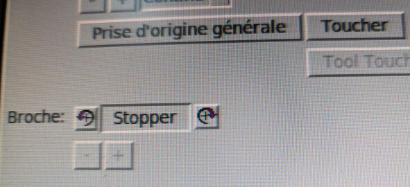

Oops, et d’ailleurs, sur la meme page, il y avait déjà de quoi démarrer la broche et l’arreter: Comme quoi on ne regarde pas toujours ce que l’on a sous les yeux :slight_smile:

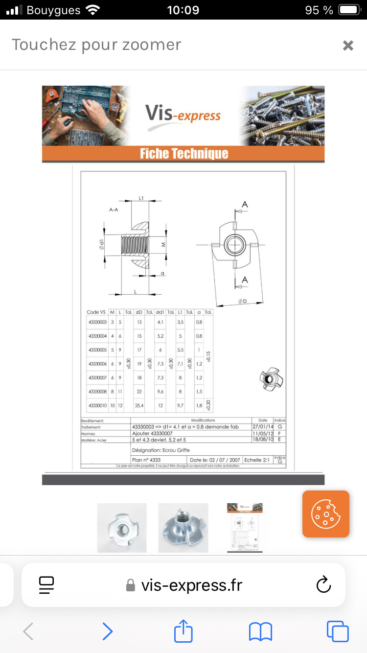

J’avais trouvé ça :
Pour les forets, je cherche du 7 costaud
On évoqué du m8
Ça fait percer à 9,5 !
Un sacré gruyère après :cold_face:

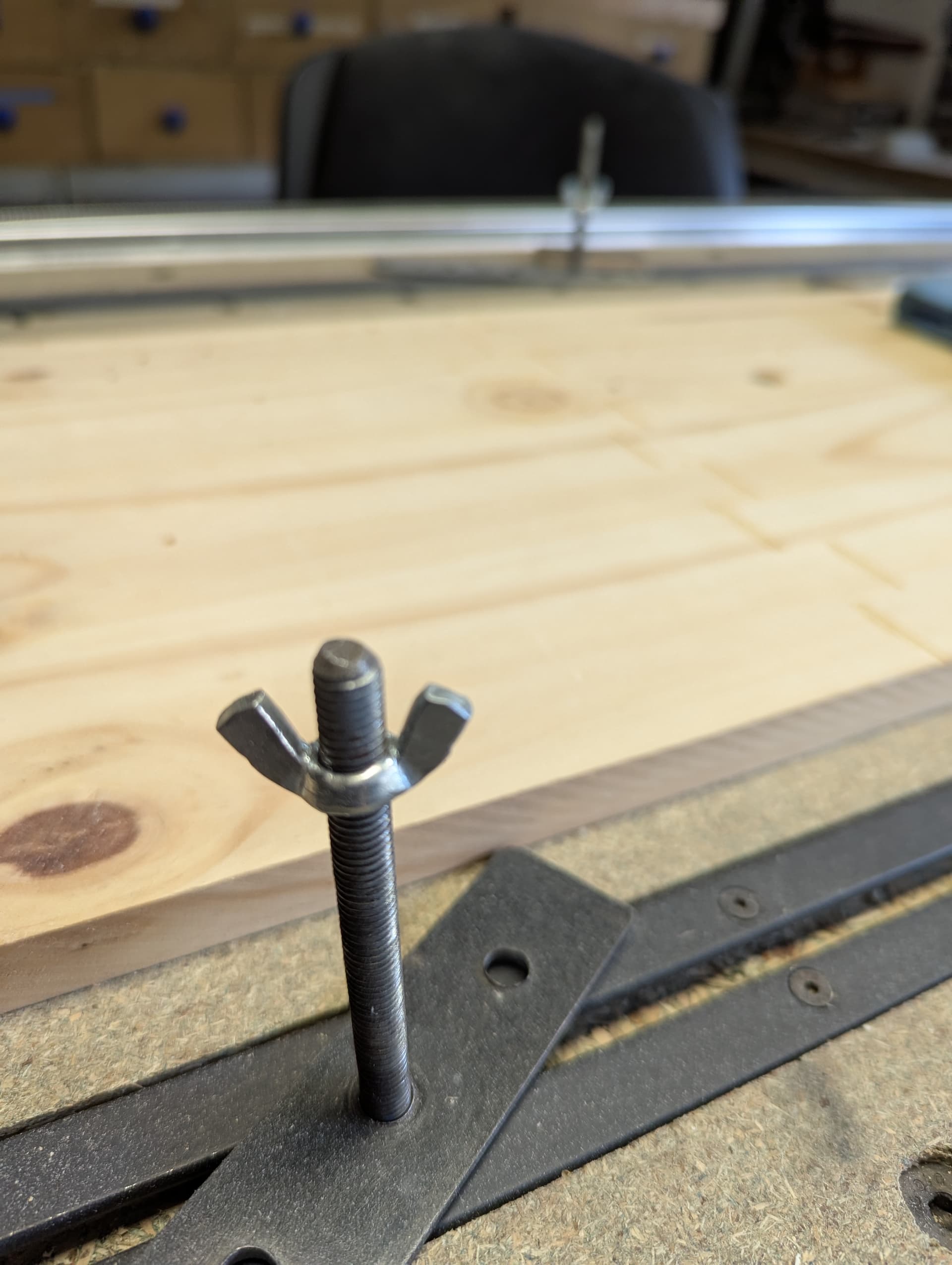

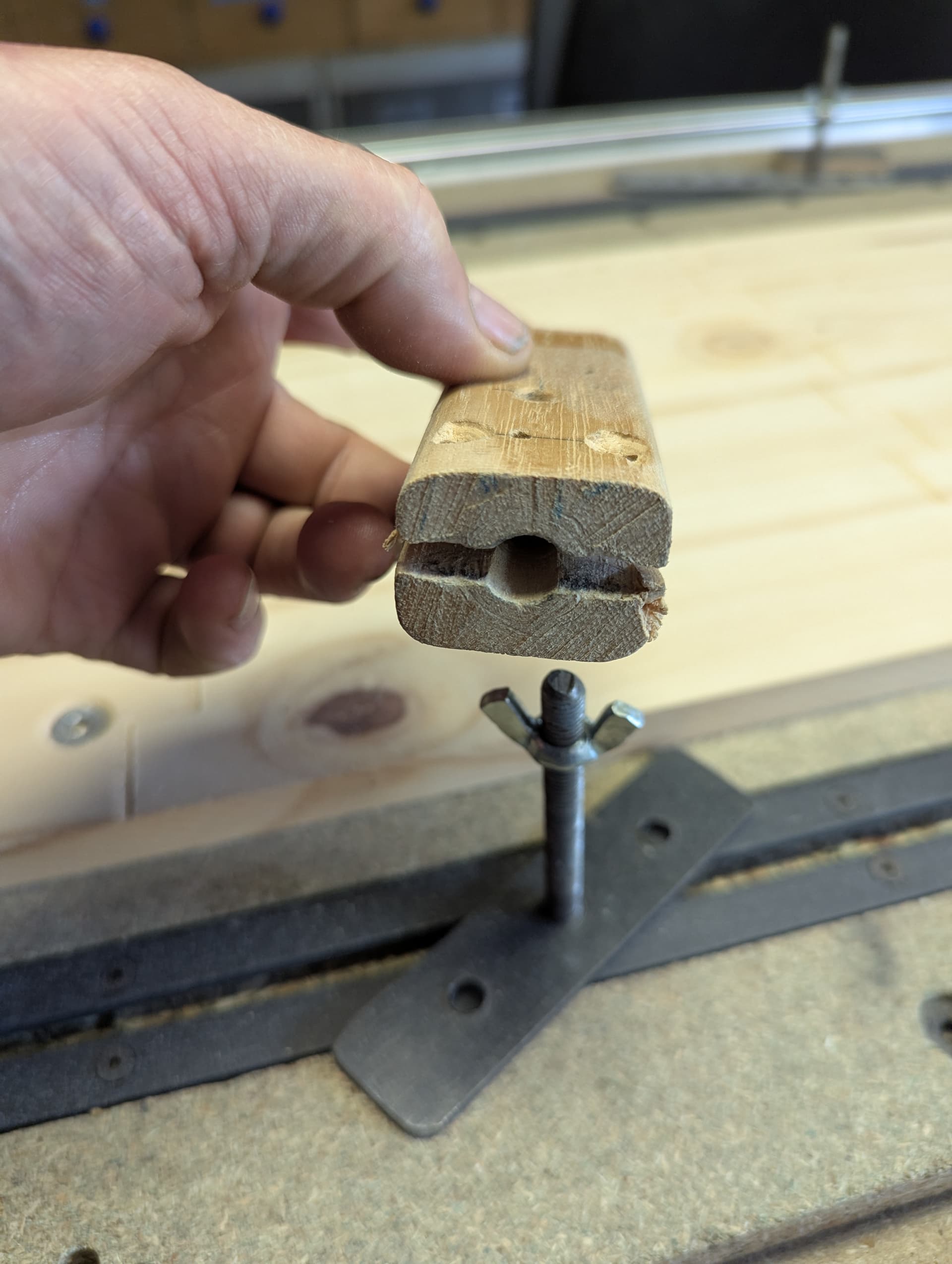

Voici ce que j utilise chez moi avec des écrous a oreilles.
Avec l outil adapté. Pas besoin de clef
Je ne connais pas de rooter CNC fonctionnant en traction arrachement (rapport au calcul savant de francois) le but de plaquer et d’avoir une fonction appui plan de friction

Pour moi, ce n’etait pas un probleme de force mais un probleme pratique. Les oreilles d un ecrou M8 sont plus grands que du M6 , aussi + pratique a visser dans l’ecrou au fond du trou du plateau … Mais je suis d’accord en terme de force, du M6 c’est largement suffisant puisque c’est ce qu on utilise depuis des annees.
On peut aussi acheter des écrou papillons M10 et mettre adaptateur M6 M10 dedans
