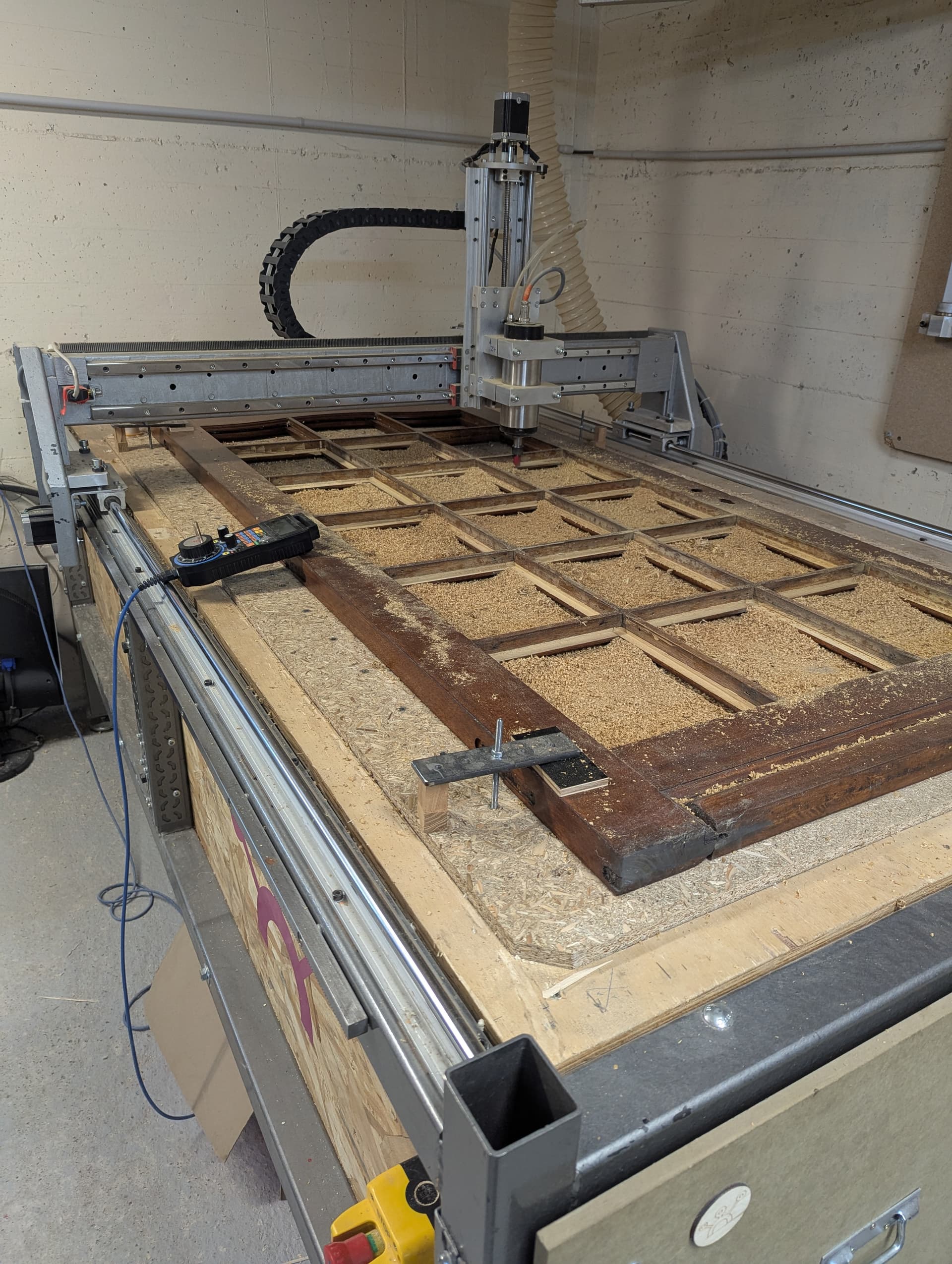

Et qu’es ce qui se passes aujourd hui et demain ? J’ai bien compris qu’il faut que ce soit libre samedi, une porte c’est tout le plateau

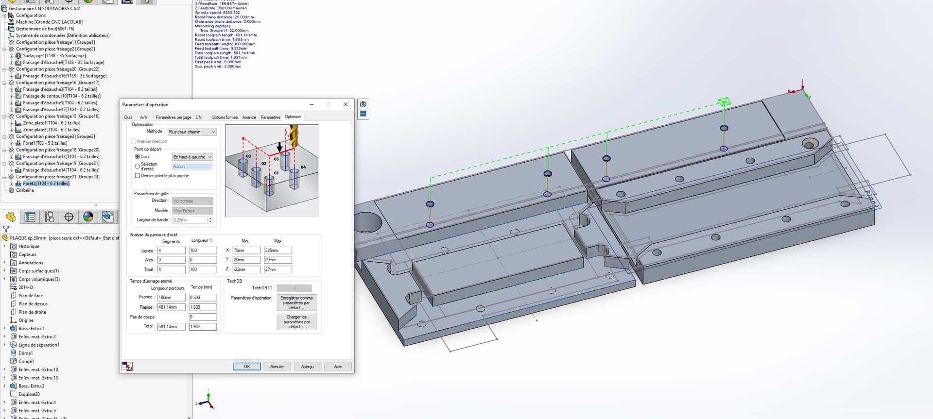

Demain matin on travaille sur une pièce de François .Elle occupe une petite place 200X 100 et a priori on demontera entre chaque phase.
ok
pour ma part j’ai prévu une premiere séquence de percage de 2min30,
pour permettre de monter le lingot sur les inserts de la table n’importes ou
l’idée etant de ne plus avoir a se servir de la planche de parallelisme et de poursuivre l’usinage de presque n’importes où (tataoujechnok)
Une porte de HOBBITS ?
ça pose un maître ça hein ! mais le travail ne faisait que commencer , je n’imagine meme pas remettre tous les carreaux ![]()
Tu as réussi à faire des super-angles !!!
