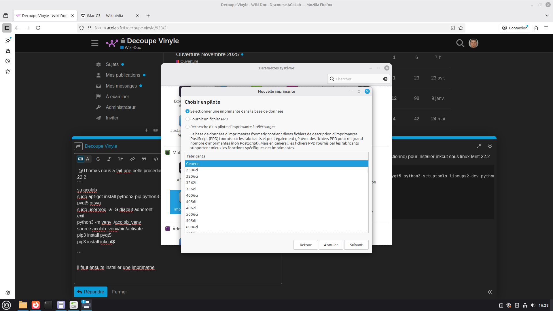

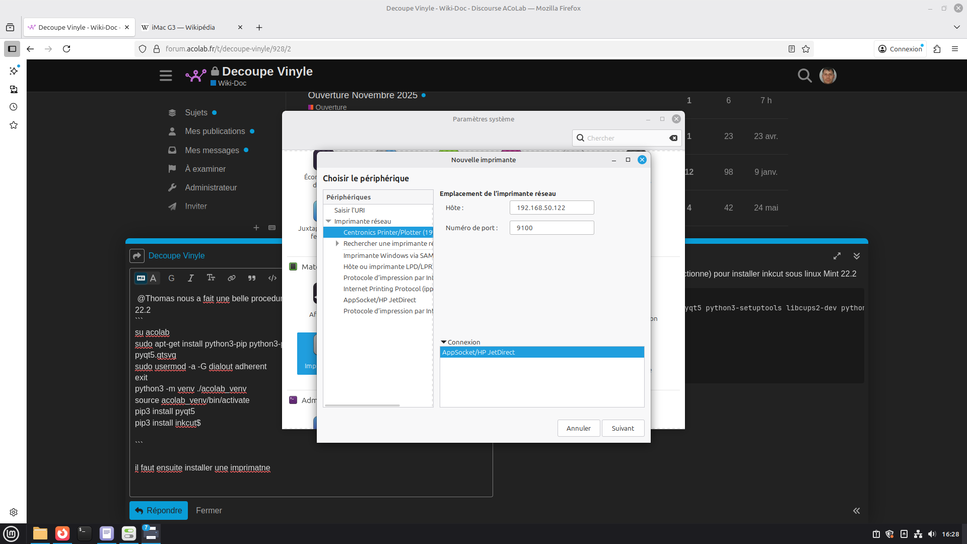

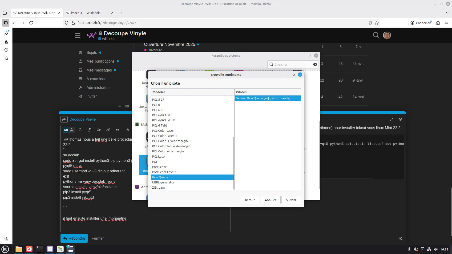

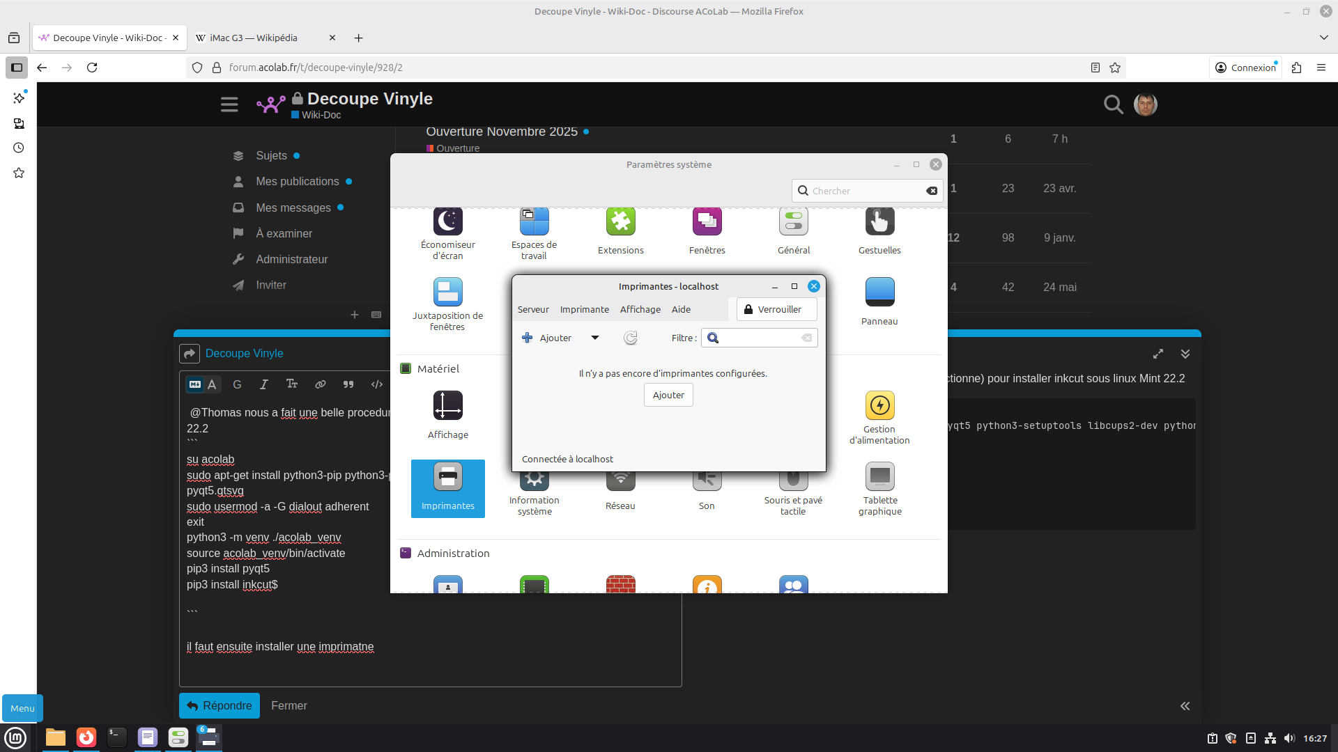

il faut ensuite installer une imprimante
Cliquez sur ajouter
l’imprimante est détectée automatiquement
Choisir générique comme driver
choisir raw queue
