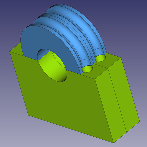

Pour la colonne de direction: tube diam. 20 mm ??? comme on a des cavaliers solides un seul en haut et un seul en bas suffiront par palier. @Manon tu sera là samedi pour dessiner les supports avec les côtes qui vont bien ???

cotes dont j’ai besoin :
largeur base
hauteur base
epaisseur base
distance entre les deux tiges (ou entre les tiges et les faces extérieures)
diametre axe central
diamètre tige
rayon de la courbe de la tige
Tu avais parlé de le faire avec 2 tiges, donc c’est cette version que j’ai, c’est facile de revenir avec une seule tige

@alex pour la colonne de direction il y a 2 tubes dans l'atelier: 1 brut de diam. 25.2 et un zingué de 21.2 c'est lequel le bon pour le trou du palier à 25.5 ou 21.5 ???
@Manon : ma modélisation sur papier kraft pour le palier supérieur: faire aussi large et aussi profond que la base avec le fond du tore « enterré » . si pas clair tu as mon 06
Pour le fichier fait le passer à @alex ou @gaeldu63 qui eux sauront l’imprimer !!!
EDIT: passer le diamétre de l’étrier en métal à 8mm partout au lieu de 7.4mm sur la partie lisse pour faciliter le montage, oups!
Voilà ce que ça donne avec tes dimensions (tube de 25.5). Si ça te parait correct, je t’envoie les deux versions
Edit : Ah non, j’avais pas pigé le coup du tore ‹ enterré ›, je vais tenter ça
Edit 2 : En fait c’est pas complètement évident de faire un truc joli, je peux proposer ça
Finalement la version 1 suffira : c’ était pour avoir une bonne surface d’appui pour les bagues sur la colonne qui vont servir de blocage en translation.

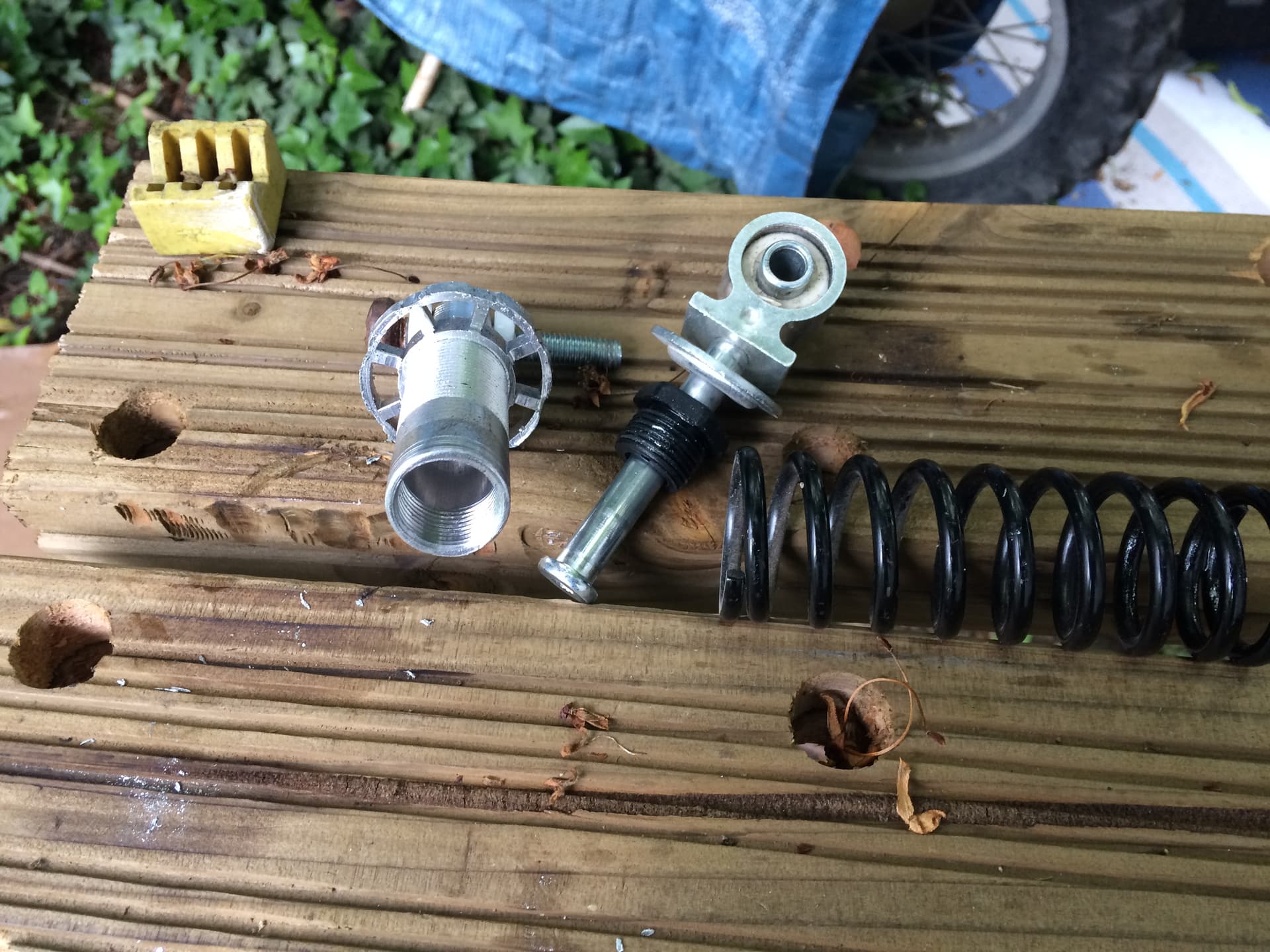

Au premier test avec les amortisseurs c’était SUPER souple: il faut durcir !!!
Voici ce qu’il y a dans un « amortisseur » : RIEN !!!
La bague servant à précontraindre le ressort est super dure à tourner et ça va pas suffir.
Le vide dans l’amorto fait 17 x 45 mm si on met un cylindre en caoutchouc (assez costaud pour qu’il résiste … empilement de rondelles de 17mm découpées dans des pneus sans feraille ou autre ???) dedans ça devrait le faire; si vous avez ça au fond de vos tiroirs …
