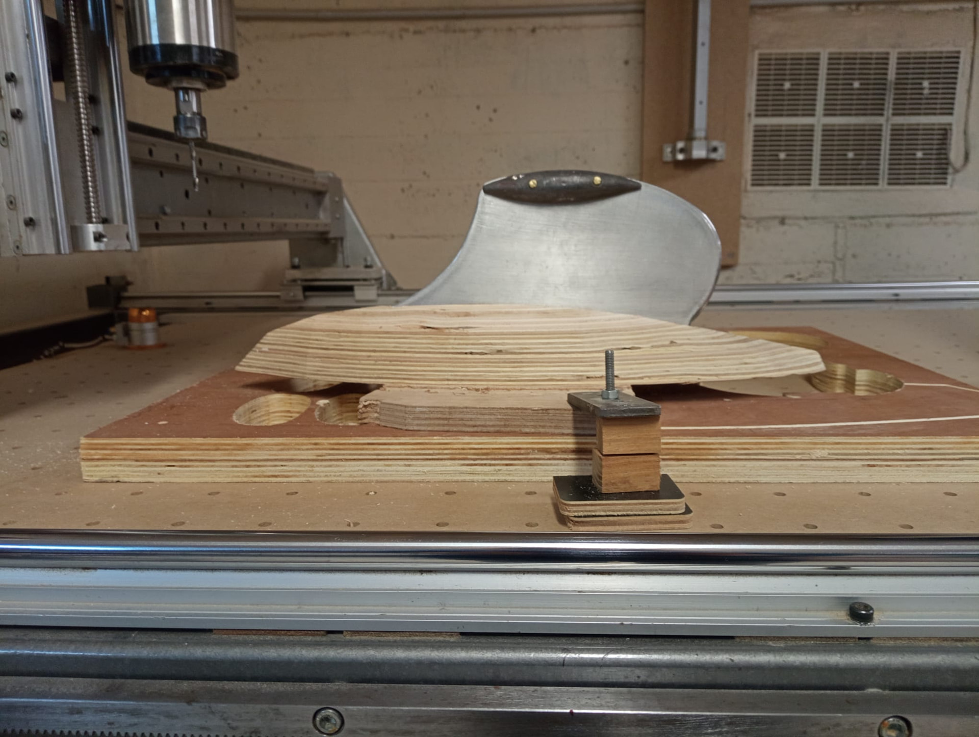

  • je colle 3 parties du bas et séparément 2 parties du haut , et je cale avec un martyr transversal en dessous …

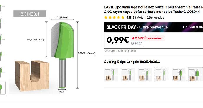

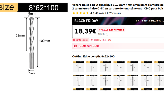

En fraise spherique pour la finition il y a ca sur ali. Vue l’evasement de l’usinage a faire, on devrait pouvoir aller au fond (a voir avec la forme reelle).
Pour l’ebauche, il y a la meme chose en fraise cylindrique. On pourrait commencer avec une fraise de defonceuse avec un diametre plus grand pour aller plus vite genre diametre 12 ou 15 (avec une queue de 8) jusqu’au maxi de la profondeur autorisée par la longueur de la fraise puis continuer avec une fraise de 8 cylindrique longue.
Il faut simuler tout ca sur Cambam voir si ce que je raconte est possible et surtout voir le temps d’usinage.

Pour le calage de la piece, je verrai bien une piece de bois plus longue que la coque, on fait le recto en bridant sur les 2 bouts au dela de la coque, puis on retourne , il reste de la matiere aux 2 bouts bien droits pour brider encore au dela de la coque, on usine le verso en se debrouillant, je ne sais pas trop coimment a garder des attaches entre la coque et le brut. Probablement en modelisant des attaches au fond du verso ou peut etre en n’usinant pas jusqu’au fond sur des plages definies par des limites si ca marche ca reviendrait a des attaches sans avoir a les modeliser. Il faudra ensuite virer les attaches a la mano.

Il me semblait avoir compris que la face du haut n’était pas plane et que donc on ne pouvait pas s’appuyer dessus.Le design a changé?

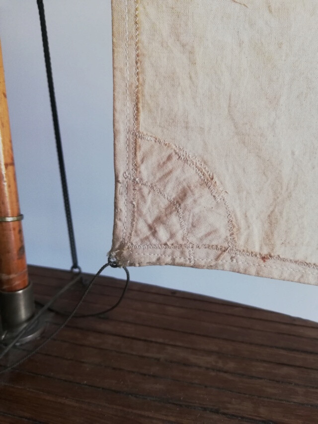

@Alf : un exemple intéressant de couture pour les coins + ourlet :wink:
éventuellement avec un fin plastique cousu en sanwich et là on pourrait mettre un oeillet qui serait solidement fixé !

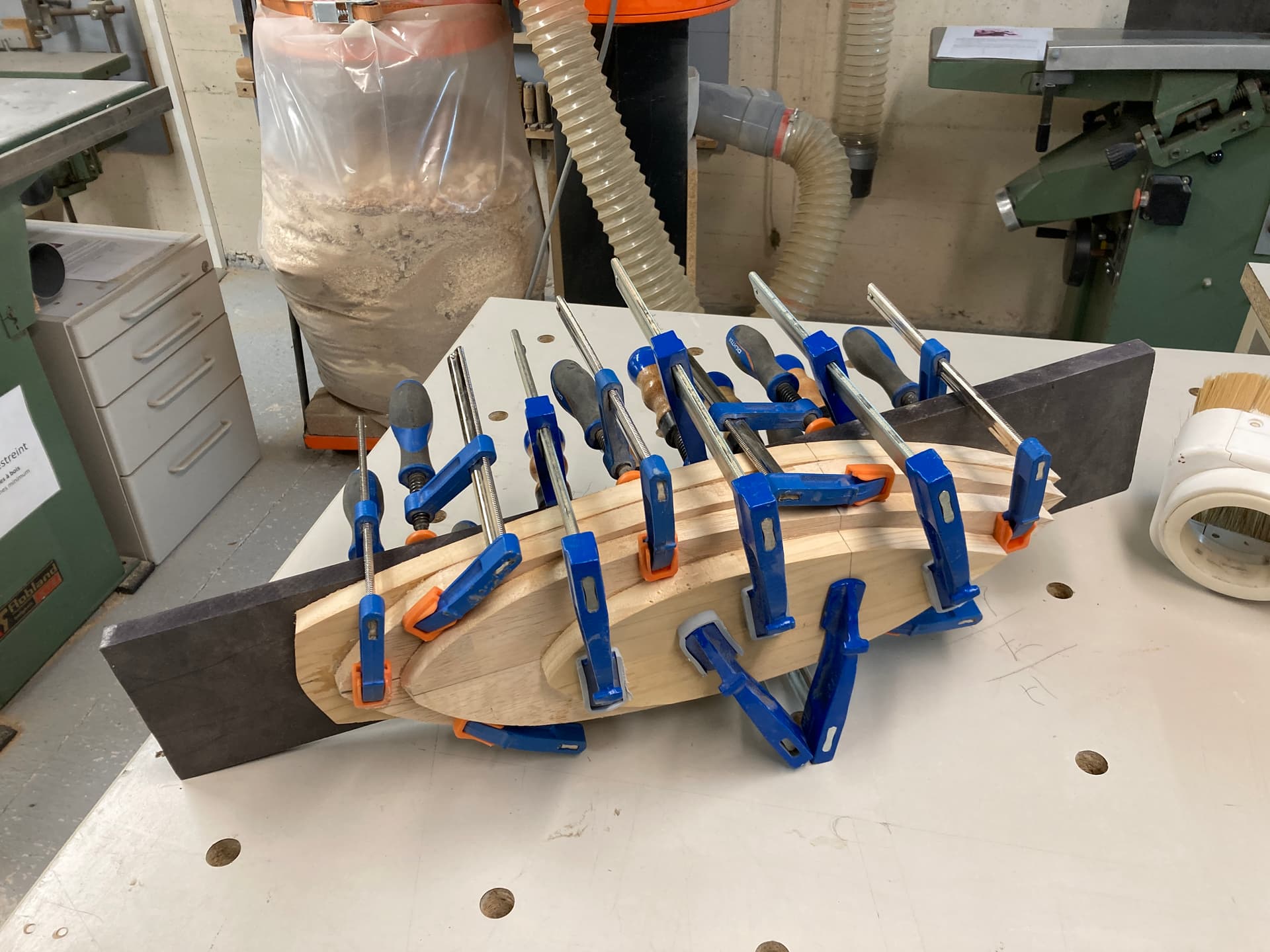

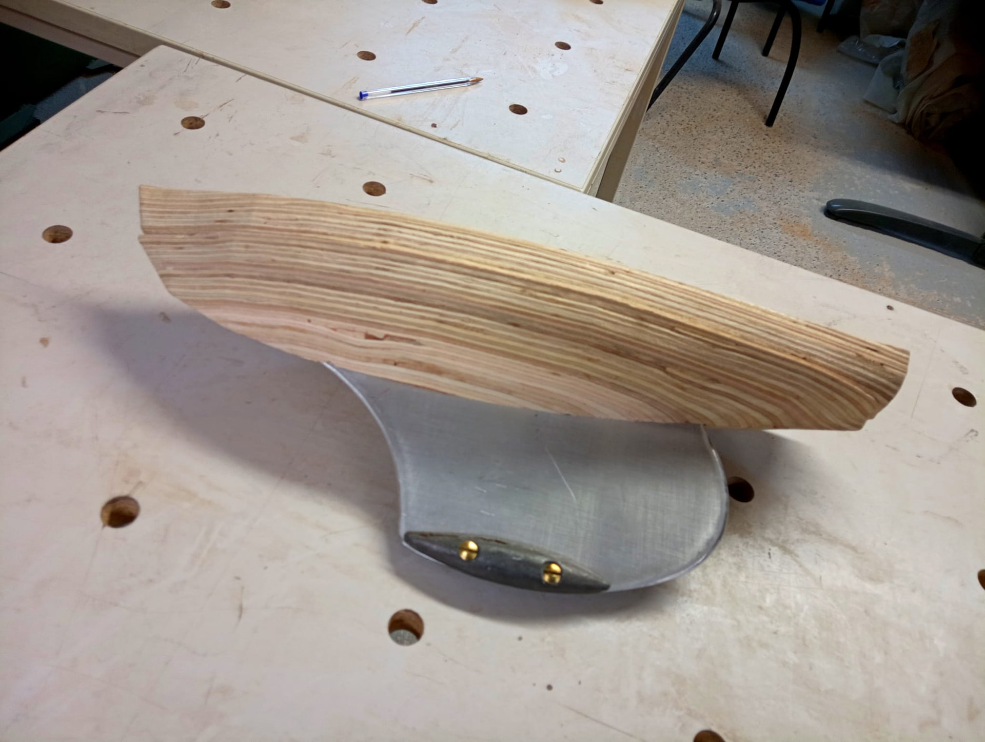

Méthode classique bread and butter Pour éviter que ça fende à la mise sous presse il aurait fallu laisser dedans les noyaux découpés en les couvrant de scotch pour qu’ils ne se collent pas .

La fente du fond sera bouchée par la quille -presque- :roll_eyes:

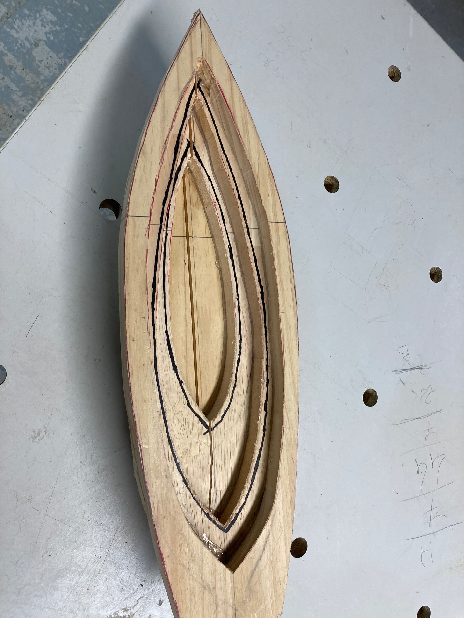

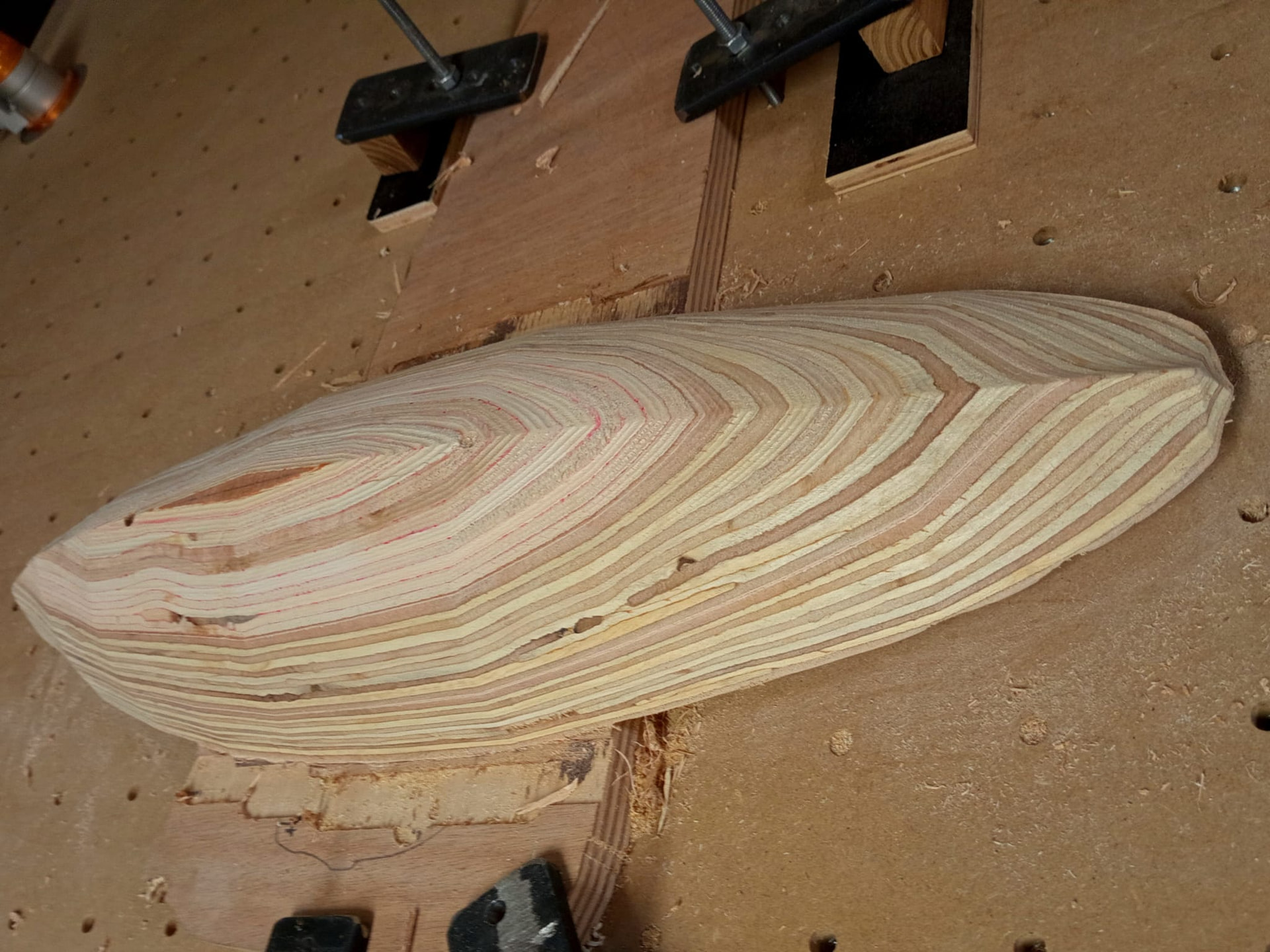

ça a nettement avancé aujourd’hui !
  • 2 demicoques ok
  • voile et mât ok
  • quille + plomb ok
  • ya plusqu’à assembler et vernir

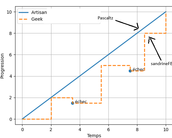

petit rappel de la courbe du geek :slight_smile:

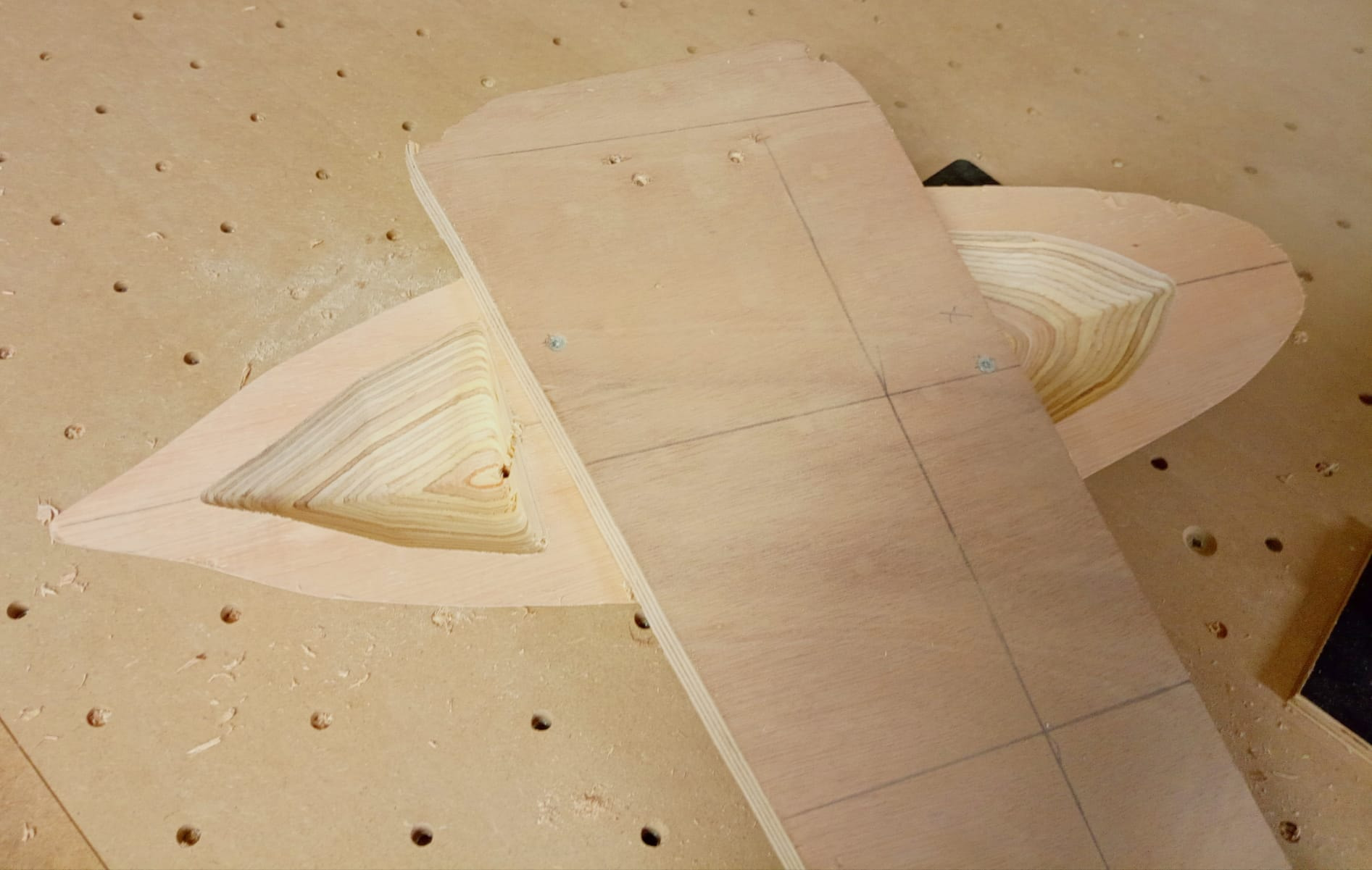

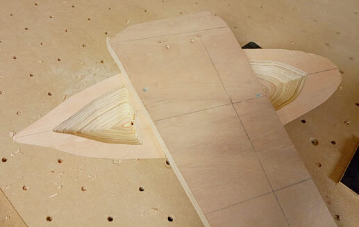

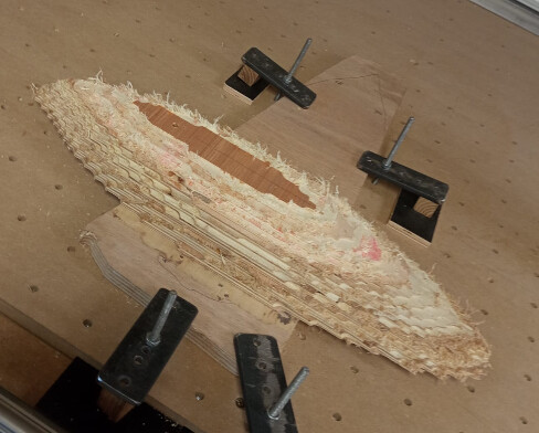

derniere demi-coque en mode ébauche :
puis en mode finition ! :

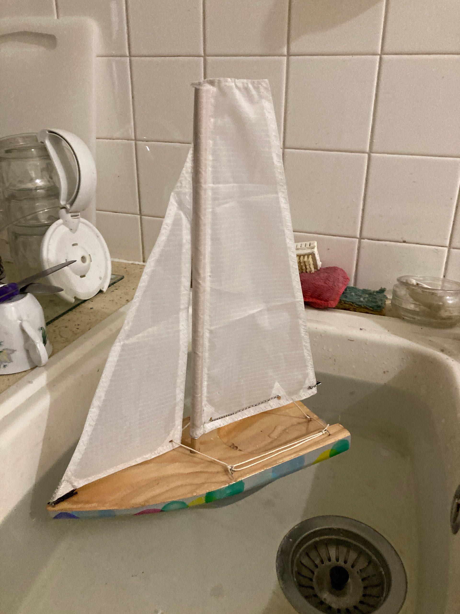

C’est pas le Paudeau mais il est fini et flotte :squinting_face_with_tongue:
Mon bateau de geek prend forme ! :star_struck:
