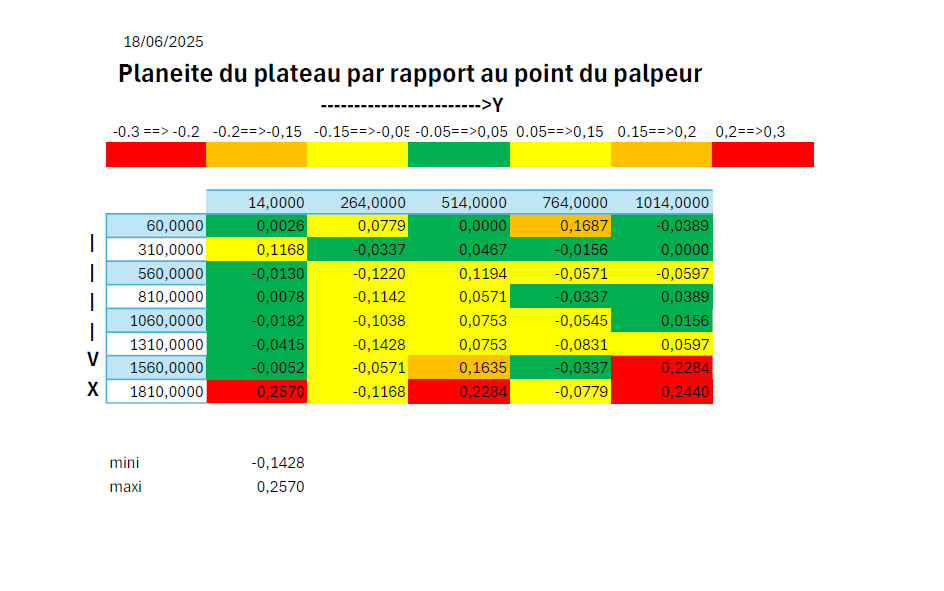

Hier j’ai coupé du dépron de 5mm. La planche était collée avec du double face directement sur le plateau. J’ai pris 2/10mm de gras par rapport au Z0 palpeur (profondeur finale dans Cambam = 0.2mm) ce qui correspondait à l’épaisseur du double face. Le dépron a été coupé sans marquer le plateau. Ça confirme que la planéité du plateau est suffisante pour le moment. On verra lorsque l’humidité de l’air aura augmentée.

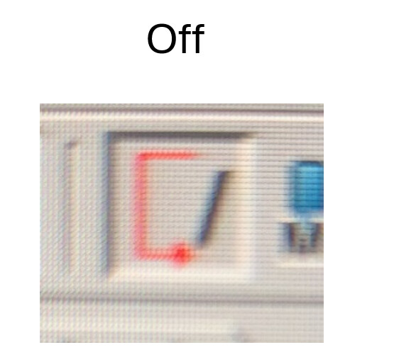

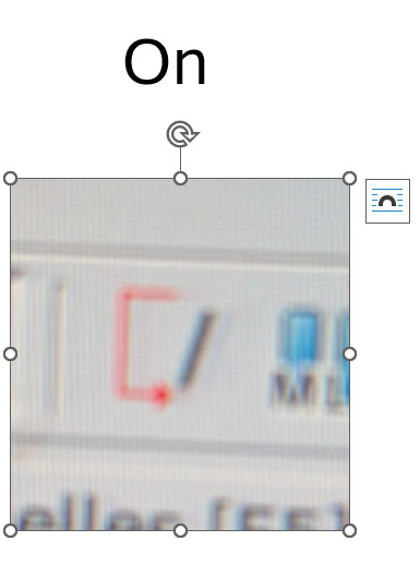

Pour utiliser le palpeur il suffit de sélectionner l’optionnel à « On » sur l’interface utilisateur LinuxCNC.
Pour arrêter d’utiliser le palpeur il suffit de mettre l’optionnel à « Off »

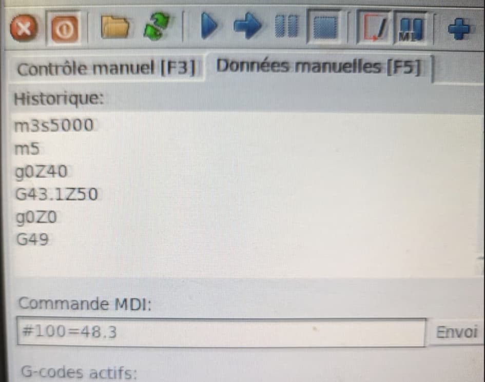

Si votre Z=0 pièce est situé à un autre endroit, il vous suffira de définir la variable #100 dans l’interface utilisateur de LinuxCNC. Cette variable générera un décalage en Z entre le 0 plateau et votre zéro pièce.
Syntaxe : #100 = 48.3 ==> cela veut dire que votre Z=0 pièce se situe à 48.3 mm au-dessus du plateau. Un message est affiché lors de l’exécution du programme pièce vous rappelant ce décalage.
Remarque : Cette variable #100 peut aussi être utilisée pour tester un usinage dans le vide avant un usinage réel. Pour cela, après avoir fait vos origine, y compris le Z, si vous definissez la variable #100 à 10, l’usinage se fera à vide à 10mm au dessus de l’usinage réel prévu. Pour revenir à l’usinage réel, il vous suffira d’annuler le décalage avec un #100=0.
La variable #100 est automatiquement initialisée à 0 au démarrage de linuxcnc.

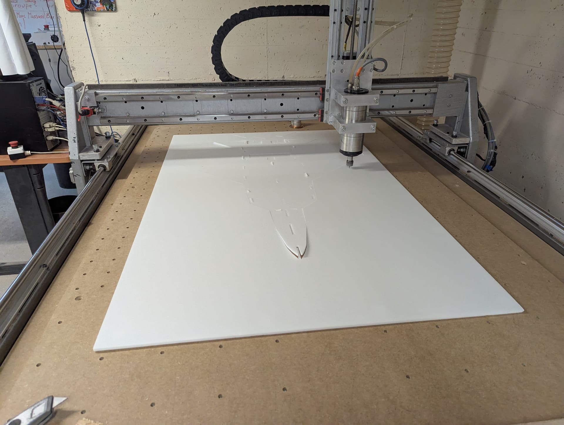

Découpe d un petit navion sur. La CN
2 « J'aime »
Magnifique
(sans savoir je n’ai pas un pied dans le rc)
Ou là surprenant!!! Depuis le temps qu’on fait des pieces nous nous en serions apercu. En particulier le petit navion que j’ai fait ce matin fait bien la dimenssion prevue sur le dessin en Y=720.6mm, sur la piece 720.6 autant que mes yeux puissent evaluer le 1/10mm avec un metre a ruban.
Cherche plutot du cote de tes origines programme ou de ta prise d’origine sur la machine.

Planeite du plateau au 18/06/25

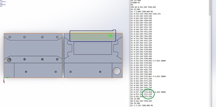

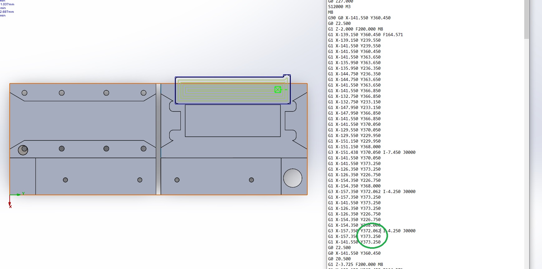

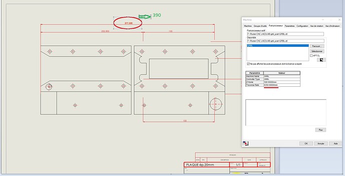

Je suis dans l’investigation du problème que j’ai rencontré lors de mon dernier usinage
A savoir :
J’ai sorti un g-code via une moulinette grlb de solidworks qui affiche correctement sur le logiciel de la fraiseuse une cote de 377.5mm
pour autant la fraiseuse est allée jusqu’à 390mm
Je cherches a savoir si cela peut venir des parametre grlb intégrés dans solidworks:
a savoir qu’il y a une valeur traverserate de grlb
Un des probleme eu été d’etre en fraise de 8mm (alors que le g-code etait en d6mm)
le g-code est bon donc pour moi, j’ai du foiré le palpage de ma face Y-4mm après avoir palpé correctement ma face X.
→ IL APPRENDS L ’ APPRENTI. :sob:
J ai compris on est pas sous grbl mais sous linux cnc aussi
